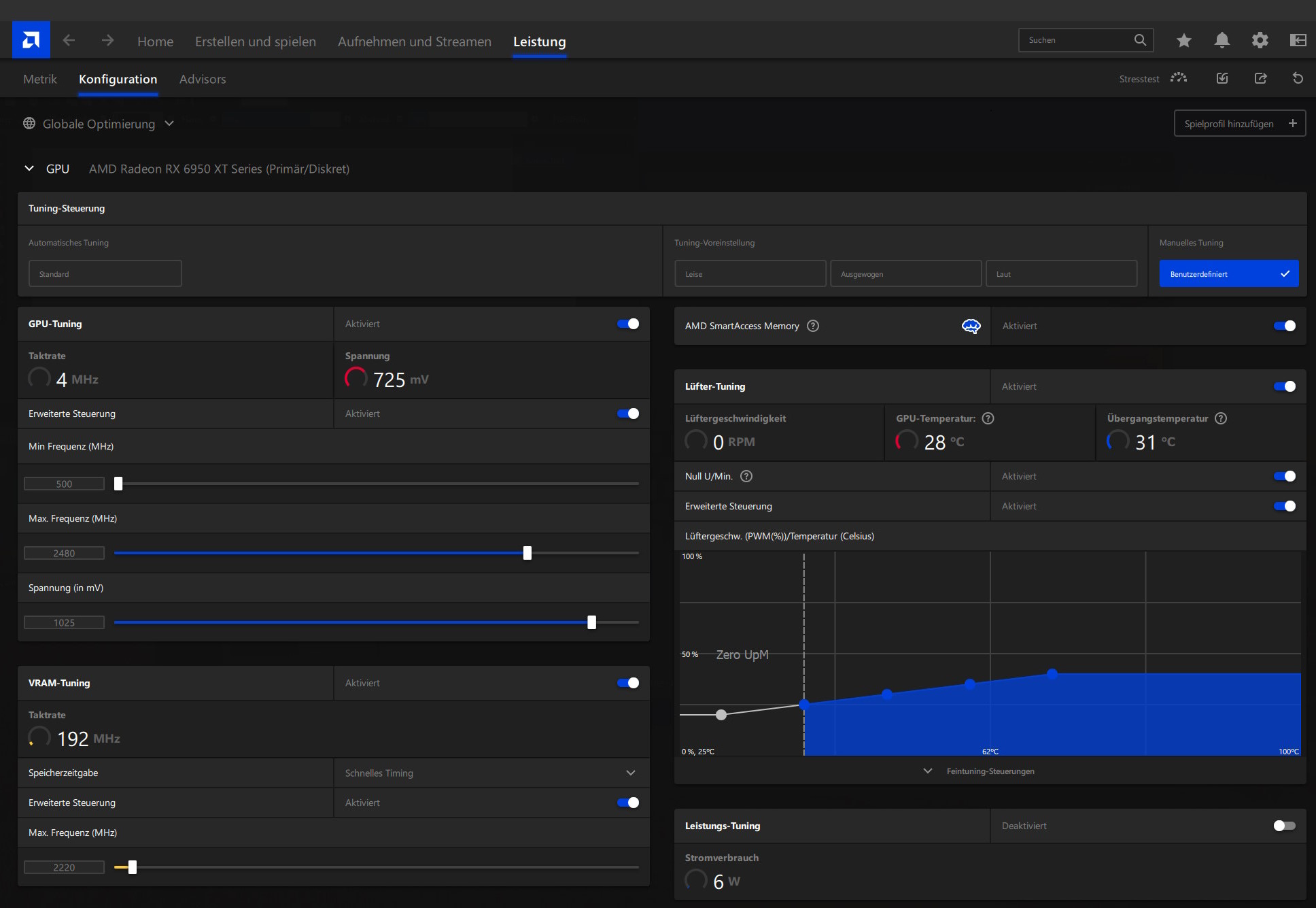

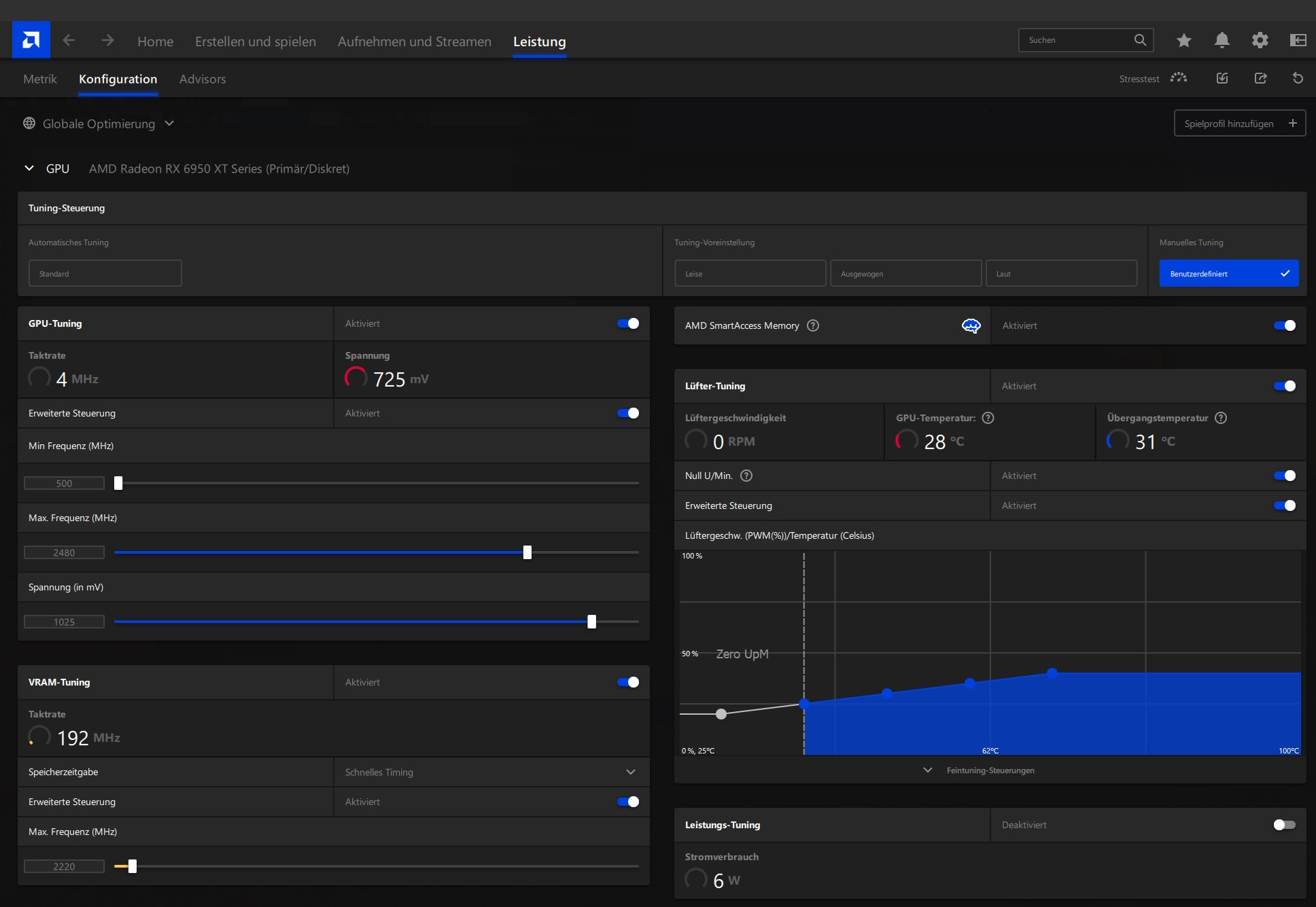

Knapp 50 Watt Ersparnis bei etwas mehr und auch konstanterer Leistung sind möglich. Aufgrund des hohen PowerLimits, der hochwertigen Bauteile und der Telemetrie der 6950XT ist der Takt aber auch standardmäßig schon konstanter als bei einer 6900XT. Deswegen liegt der Unterschied bei meinen Einstellungen mehr im Verbrauch als bei der Leistung. Die 6900XT profitierte eingestellt noch mehr von der Leistungssteigerung. So wie von mir optimiert tun sich die Karten dann nicht mehr viel. Zum direkten Vergleich schaut gerne in meinen Artikel und die Kommentare zu den 6900XT Karten.

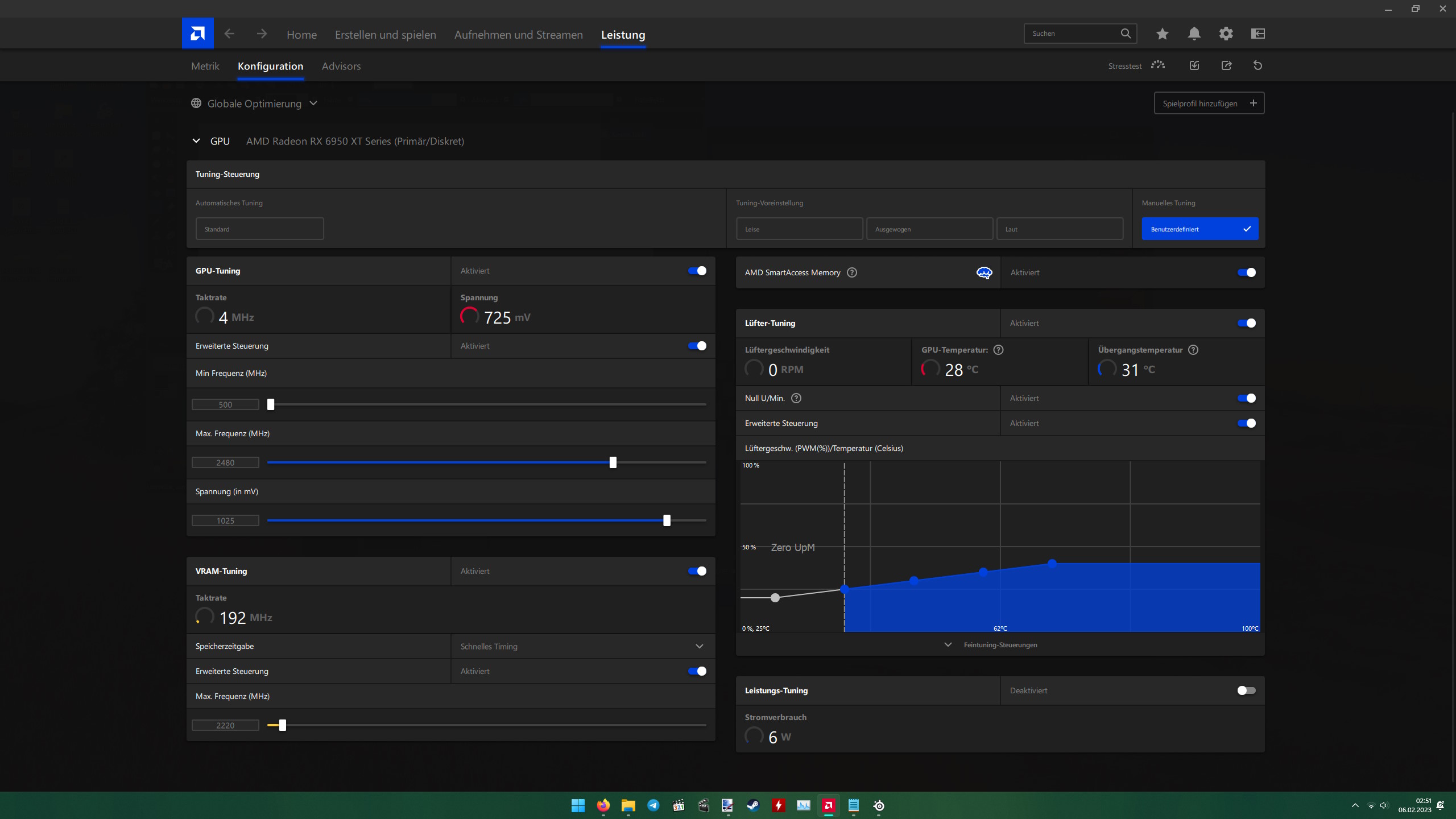

  • 2,4 GHz Treiber Einstellungen für einen effizienten Betrieb der 6950XT.jpg

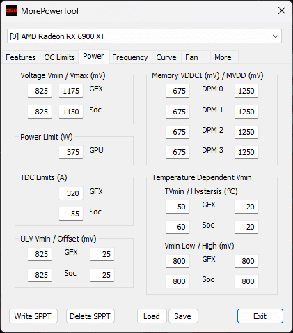

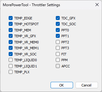

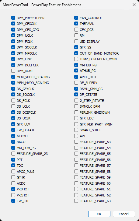

Ich bestätige das mit einem modifizierten AMD 6950 XT-Bios auf einer AMD 6900 XT (experimentelles Mod-Bios, keine Weitergabe). Gleiche Einstellungen bringen in meinem Standard-OCUV-Setting 24,4 K Time Spy GP statt 24 K.
Bei deiner fortgeschrittenen Expertise und Experimentierfreude könntest du mal testen, wie viel weiter ein "richtiges" Editieren der Curve die 6950 bringt, über den eindimensionalen Offset im Wattman und das Kappen der Spannungen per MPT hinaus. Ich hänge hier mal die dauerstabilen MPT- und MCT Settings meiner 6900 Ref mit dem 6950-Bios an. Ein paar Hardware-Zwangslimits sind auf 6900-Niveau gesetzt, was du natürlich ignorieren kannst. Die Besonderheiten:

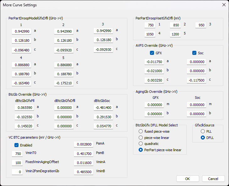

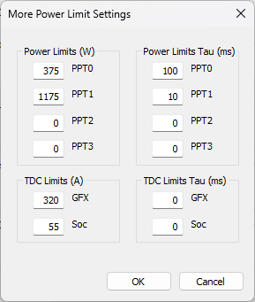

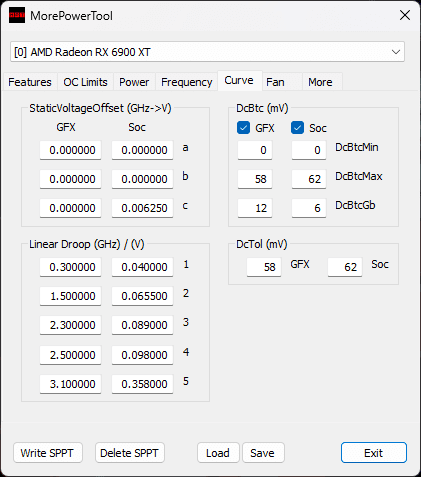

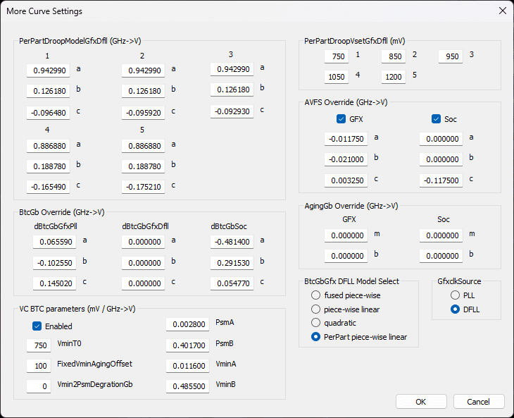

  1. AVFS-Override GFX und Soc in "More Curve" aktiviert, Faustregel: "c+ ganze Kurve hoch, b+ Kurve nach links, a+ Kurve steiler"
  2. Mit den eingestellten AVFS-Werten wird starkes UV erreicht bei Default(!)-Spannungen im MCT (Wattman) und im Powertab des MPT.
  3. Der Default-GPU-Takt wurde nur durch die AVFS-Tweaks von den hier standardmäßigen 2514 MHz auf das 6900-Maximum von 2660 MHz gesetzt. Die 6950 kann 2719 max. Es wäre phantastisch, wenn du das per AVFS kühl und sparsam unter Luft hinbekämst.
Hier liegen unter Spielelast damit durchschnittlich 1035 mV GFX und 1012 mV Soc (HWiNFO) bei etwa 2600 MHz GPU-Takt (RTSS) an. Der Verbrauch ist niedrig, die Fps hoch.
Ist eine Puzzelei mit der Kurve. Falls du da rangehst, freue ich mich auf deinen Bericht. Viel Erfolg!

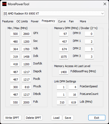

Tipp für 6900-Eigner, weil ebenfalls in den MPT-Screenshots zu sehen: Memory DPM 3 1075 MHz ermöglicht FT 2 auch beim Nicht-6950-Speicher. Der Wert setzt den VRAM-Takt direkt auf 2148 MHz. Das wird nur funktionieren, wenn die Module was taugen, ansonsten gibt's nen Blackscreen. Dann sollte es aber schneller sein als das übliche DPM 1000/2150/FT 1. Bringt hier 100 TS-Punkte.

@GerryB Fast Timings waren sowohl bei 2,4 GHz mit 1350 mv als auch bei 2,2 GHz mit 1175 mv aktiv. Aber wahrscheinlich nur FT 1, denn im Treiber wird mir keine Auswahl zwischen 1 und 2 angeboten. Das kontrolliere ich nochmal.

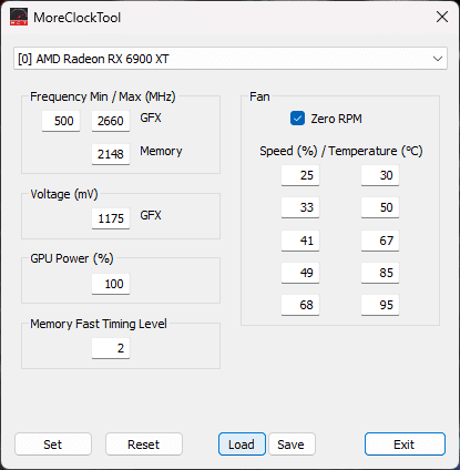

Das ändert sich, wenn du in den OC-Limits des MPTs Memory Timing Control auf 2 stellst. ;)

Übrigens danke für den Tip bzgl. FT 2 auf den 6900XT Karten, das war mir so auch noch nicht klar.
Gerne, ich hab das selbst erst vor nicht allzu langer Zeit entdeckt. Wenn du willst, schreibe ich noch ein paar Zeilen zum Zusammenhang zwischen DPM und Memory Timings im MPT und Timingeinstellungen und Takt im Wattman, wie ich ihn heute verstehe.
Das Curve-Thema interessiert dich nicht? Oder willst du erst etwas dazu sagen, wenn du dich damit beschäftigt hast?

Das Curve-Thema interessiert mich schon, aber nicht brennend. Ich bin mir sicher, dass da nicht mehr viel mit geht. Aber um das ganz genau sagen zu können müsste ich mich damit beschäftigen. Was mich davon abhält, ist die Frage nach dem Nutzen und dem Zeitaufwand. Ich bin schon akribisch und man kann´s halt auch übertreiben :D
FT 2 lassen bei 2220 MHz im Treiber und unter Last anliegenden 2200 MHz bei 1175 mv den Rechner sofort ausgehen. Ab 1200 mv stürzt nur noch der Benchmark sofort ab, mit 1225 mv läuft es dann länger und Ruhe ist mit 1250 mv. A Plague Tale - Requiem ist mir trotzdem nach kurzer Zeit abgestürzt, was vorher nicht passiert ist. Noch mehr Spannung auf dem Speicher brachte aber keine Besserung. Scheinbar bekommt auch der Cache mit schärferen Timings mehr zu tun und hat dann auch nochmal eine Stufe mehr Spannung gebraucht. Bei Time Spy hat das exakt 100 Punkte mehr gebracht. Im Superposition Benchmark mit 4K Auflösung hatte ich an einer Stelle 73 FPS. Mit FT 1 waren es 75 und mit FT 2 76 bis 77 FPS. Also bringen schnellere Timings 3-4 FPS. Das lasse ich so 😎

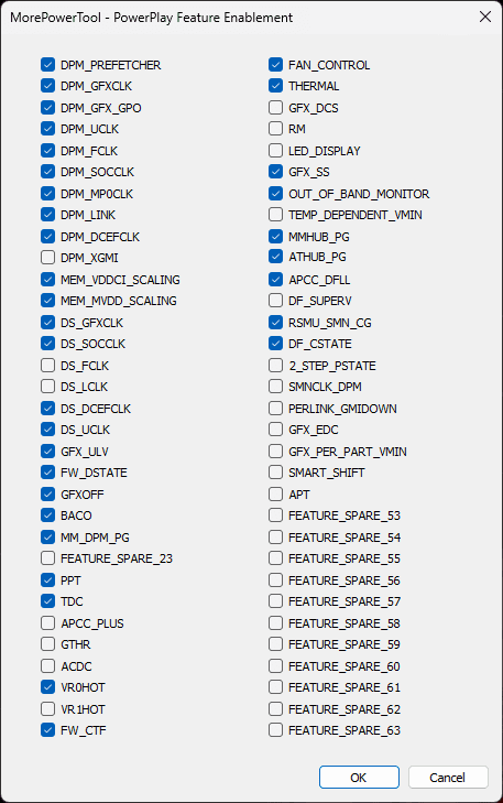

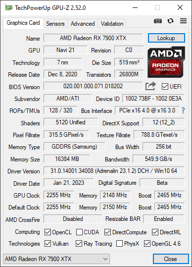

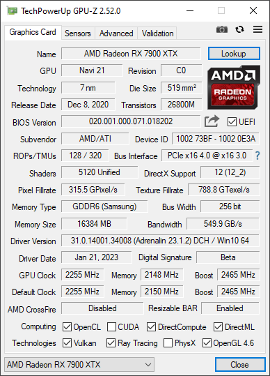

Du kannst deiner 6950 (mglw. auch jeder anderen RDNA2-Karte) auch den neueren RX7000-Treiber 23.1.2 aufdrücken, wenn du bereit bist, die Installation der INF über den Gerätemanager zu erzwingen. Ist definiv der günstigste Weg, (scheinbar) zu einer 7900 XTX zu kommen. :p
Nicht überraschend zeigt der RDNA3-Treiber auf der älteren Karte nach ersten Tests weder ein performanteres noch ein stabileres Verhalten. Mein anspruchsvolles Gamesetting hab ich damit jedenfalls nicht durch Time Spy gekriegt, auch nicht mit entschärften VRAM-Timings.
Schau mal im Startbeitrag von mir auf den GPU-Z Screenshot ;)
Aber wie du auch schon sagst, macht das bei den Messungen von mir keinen Unterschied. Hatte es sogar mit dem 22.11.2 Treiber gegengetestet.

Grundsätzlich übernimmt man nicht die Einstellungen von einer anderen Karte komplett. Davon habe ich immer abgeraten, denn damit kann man auch was kaputt machen. Die Power und TDC Limits habe ich auch absichtlich immer ausgelassen bei meinen Empfehlungen. Die unterscheiden sich je nach Platine. Es hat oft gute Gründe warum mehr Stromanschlüsse vorhanden sind. Bei einer weniger vorbereiten Karte sollte man dann nicht das einstellen was auf einer anderen läuft. Eine Toxic hat z.B. ganz andere Limits als die Referenz Karte.
Nur als Orientierung habe ich meine Einstellungen geteilt und erklärt, welche Einstellung was ändert und wie die Zusammenhänge sind.
Möglicherweise hat dein Cache zu wenig Spannung. Meiner Erfahrung nach sind komplette Abstürze dafür symptomatisch. Ansonsten kann ich ohne es selbst zu testen nichts dazu sagen.

So nachdem ich dem Speicher (Soc) ein paar mehr mV zugeteilt habe, läuft es sehr gut. Bis jetzt ein paar Stunden Spiderman und Hogwarts Legacy gespielt mit und ohne Ray Tracing. Mal mit und mal ohne FPS Limits aka Radeon Chill. Keine Abstürze.
3D Mark läuft Super, andere Benchmarks auch. In Verbindung mit meinem Upgrade auf den 5800X3D vom vorherigen 3900X, ein echt butterweiches und FPS-reiches Erlebnis. Keine Microstutter mehr wie vorher. Hoffe die Settings überstehen die Zeit,andere Spiele und die nächsten Radeon Treiber Updates.

Danke für dein Review und das ausloten der optimierten Einstellungen.
Wollte mir erst eine 7900XT für 250 Euro mehr holen. Gut, dass ich die 6950 genommen habe.
Es ist gut möglich, dass deine Karte auch mit weniger Spannung auf dem Kern läuft :) Am besten probierst du das auch aus. LG und freut mich dass du erfolgreich warst :)
