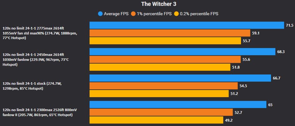

Das ist ein komplett andere Chip, der von quasi allen Recheneinheiten mehr hat und sich deshalb anders verhält. Wenn du sehr stark untertaktest bist du natürlich irgendwann auf dem Niveau einer 7900xt unterwegs, aber ich denke da gibt es keinen Bedarf die Karte so stark kleinzuhalten.schnufflon84 schrieb:Angenommen man würde es mit dem Undervolting, Powerlimit und Taktreduzierung so weit "übertreiben", dass die 7900XTX nur noch so performant wie eine 7900XT wäre.. hätte man dann eine "supereffiziente" 7900XT für teures Geld oder habe ich da irgendwo einen Denkfehler?
Als sinnvoll erachte ich z.B. folgende Szenarien folgendes:
- Undervolten und höher takten, um bei gleichem Verbrauch mehr Leistung zu haben (wenn man sie denn braucht)
- Mehr undervolten und etwas untertakten, um bei etwa gleicher Leistung deutlich weniger Verbrauch zu haben
- Stärker untertakten um noch mehr undervolten zu können, um bei etwas reduzierter leistung einen stark reduzierten Verbrauch zu haben
Welche Werte du mit deiner Karte genau einstellen könntest, müsstest du selbst herausfinden.
Aber mal ein Beispiel, wie das analog bei meiner 7800xt aussieht, 4x die identische Szene in Witcher 3 nextgen mit Raytraycing, mit unterschiedlichen Treibereinstellungen mit CapframeX aufgezeichnet:
Von grob oben nach unten:
- 95mV undervoltet, VRAM übertaktet, Coretakt hochgesetzt, Lüfter noch etwas auf hörbares Level hochgesetzt - gleicher Verbrauch wie Stock bei gut 7% mehr Leistung
- Gut 100Mhz untertaktet, 130mV undervoltet, VRAM übertaktet - etwa 2,5% mehr Leistung bei gut 16% weniger Verbrauch
- Stocksettings
- Gut 250Mhz untertaktet, maximal undervoltet, VRAM moderat übertaktet - 2,5% weniger Leistung bei gut 25% weniger Verbrauch

Ja, die Varianten 2 und 4 sind wirklich die Interessantesten...
