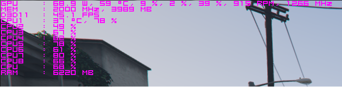

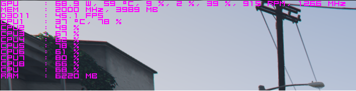

Ich habe die PowerColor RX480 8GB Red Dragon seit etwas mehr als zwei Wochen und damit meine GTX 760 2GB Gainward Phantom ersetzt. Allerdings habe ich, in GTA V, auf hohen Einstellungen gerade mal bei Fahrt um die 31FPS, wenn nicht sogar bis zu 23, und beim stehen bzw. laufen um die 48-54. Das ist natürlich sehr sehr ärgerlich, vor allem wenn man mit der 760 auf mittleren Einstellungen bessere Ergebnisse erzielt...In meinem anderen Post haben mir viele gesagt, dass es an den SpaWas von meinem Mainboard liegt, bzw an meiner CPU, welche limitiert, aber so langsam bekomme ich das Gefühl, dass meine Karte vielleicht das Problem ist.

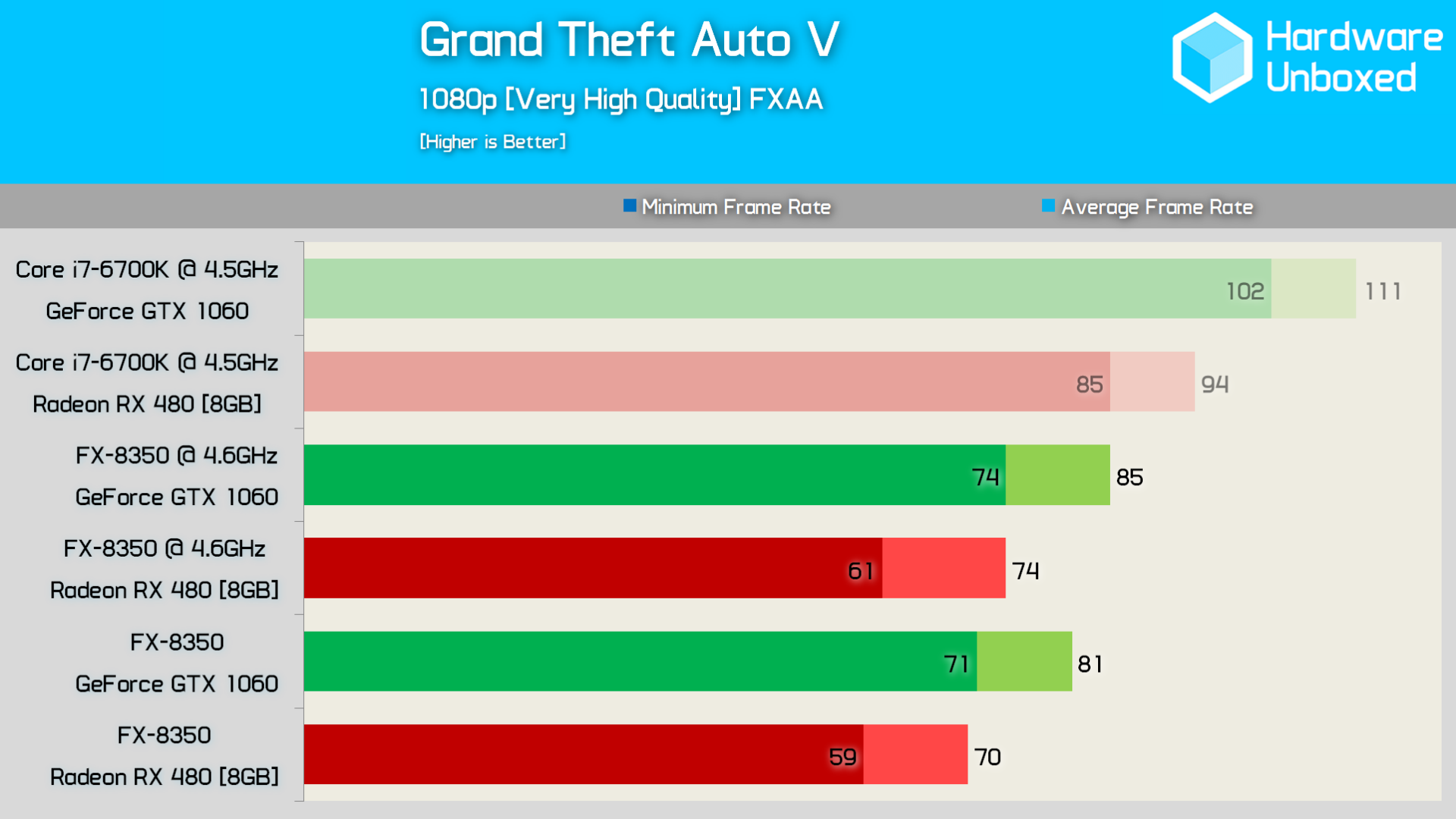

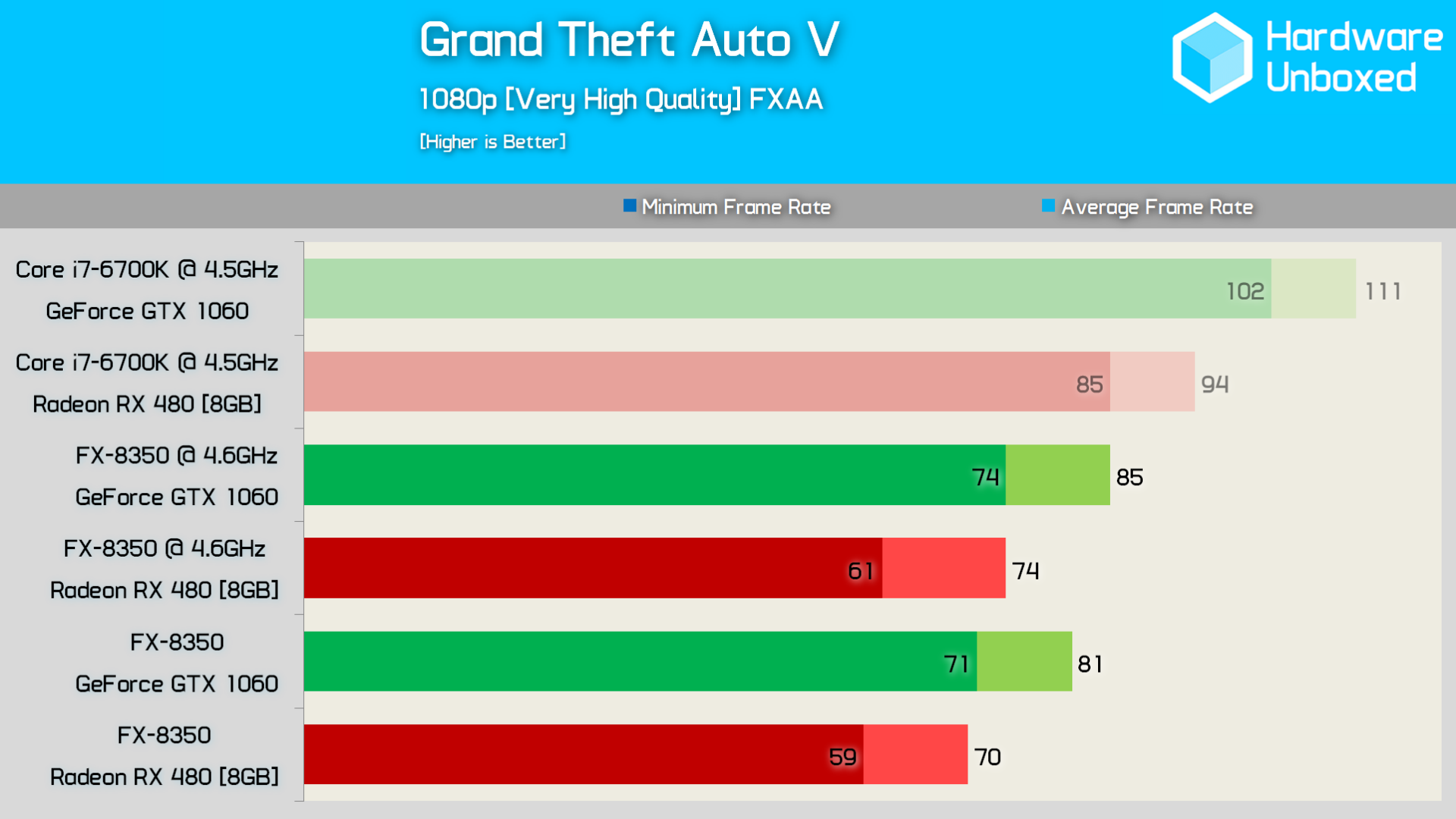

Bei Benchmarks im Internet erzielen die Personen mit dem FX8350 und der RX480 eine durchschnittliche FPS von 81 und minimal 46. Natürlich, der 8350 ist schneller als der 8320, welchen ich auf 3,5GHz habe, aber ich würde stark bezweifeln, dass 500MHz einen so extremem Unterschied machen.
Genau das gleiche gilt für Just Cause 3, welches ich mit avg. 35FPS auf hoch spielen kann, was meine 760 mit 25FPS geschafft hat.

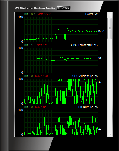

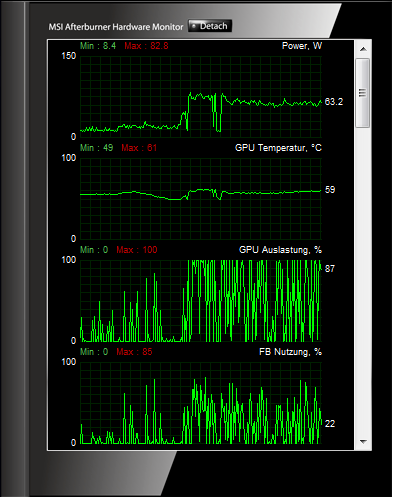

Die GPU Taktrate bzw. Auslastung schwankt in-game zwischen 100% und 2% und der Graph gleicht im MSI Afterburner eher einer Berglandschaft als einer "geraden".
Die CPU Auslastung beträgt zwischen 73% und 57%.

Es ist aber deine CPU: deine CPU taktet mit ~4GHz, dann ist die GPU auch ausgelastet und alles ist super. Deine VRMs werden zu heiß und die CPU muss auf 1400MHz. Plötzlich ist die CPU nicht mehr in der Lage die Grafikkarte zu füttern: die GPU Auslastung plumpst auf 2%. Weil die CPU bei 1400MHz ist können die VRMs wieder abkühlen und bringen wieder genug Strom damit die CPU auf 4GHZ gehen kann. Dann wird sie zu heiß, etc.
Als Test: lass mal Furmark rennen.
Du hängst im CPU-Limit oder dein RAM ist zu knapp, wenn die GPU nicht dauerhaft über 95% bleibt.
Setze einen Haken bei "Einheitliche GPU-Nutzungsüberwachtung aktivieren" in den Einstellungen.
Es kommt vor allem auch darauf an, ob du dich in einem Prozessor (CPU) Limit oder einem Grafikkarten (GPU oder VRam) Limit befindest.
Es kann an durchaus vielem liegen, wieso / weshalb / warum der ansich schon sehr große Schritt zwischen GTX 760 und RX 480 bei dir nicht so zum Tragen kommt. Temperaturen, Spannungswandler...ggf. auch das Netzteil, was vielleicht nicht die Spannung (Volt) oder Stromstärke (Ampere) für die Karte halten kann.
