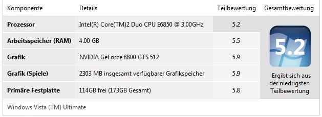

Im Anhang ein Bild davon.

Laut CPU-Z läuft der Prozessor mit 2GHZ (stromsparend) und unter Last (getestet mit Prime) mit den normalen 3GHZ. Da sollte also alles in Ordnung sein.
Selbst der Speicher ist 1 Punkt zu wenig. Vll. sollte der User mal seine ganze Hardware aufschlüsseln und vorallem auch sagen welche Änderungen im Bios sind.
Wie ich aufgrund von Temparaturwerten herausgefunden habe, war der CPU Kühler nicht vollständig montiert (ein Stift war nicht ganz eingerastet). Habe ich nun nachgeholt - und siehe da:
Ram Wertung auf 5,6 und CPU auf 5,7.
