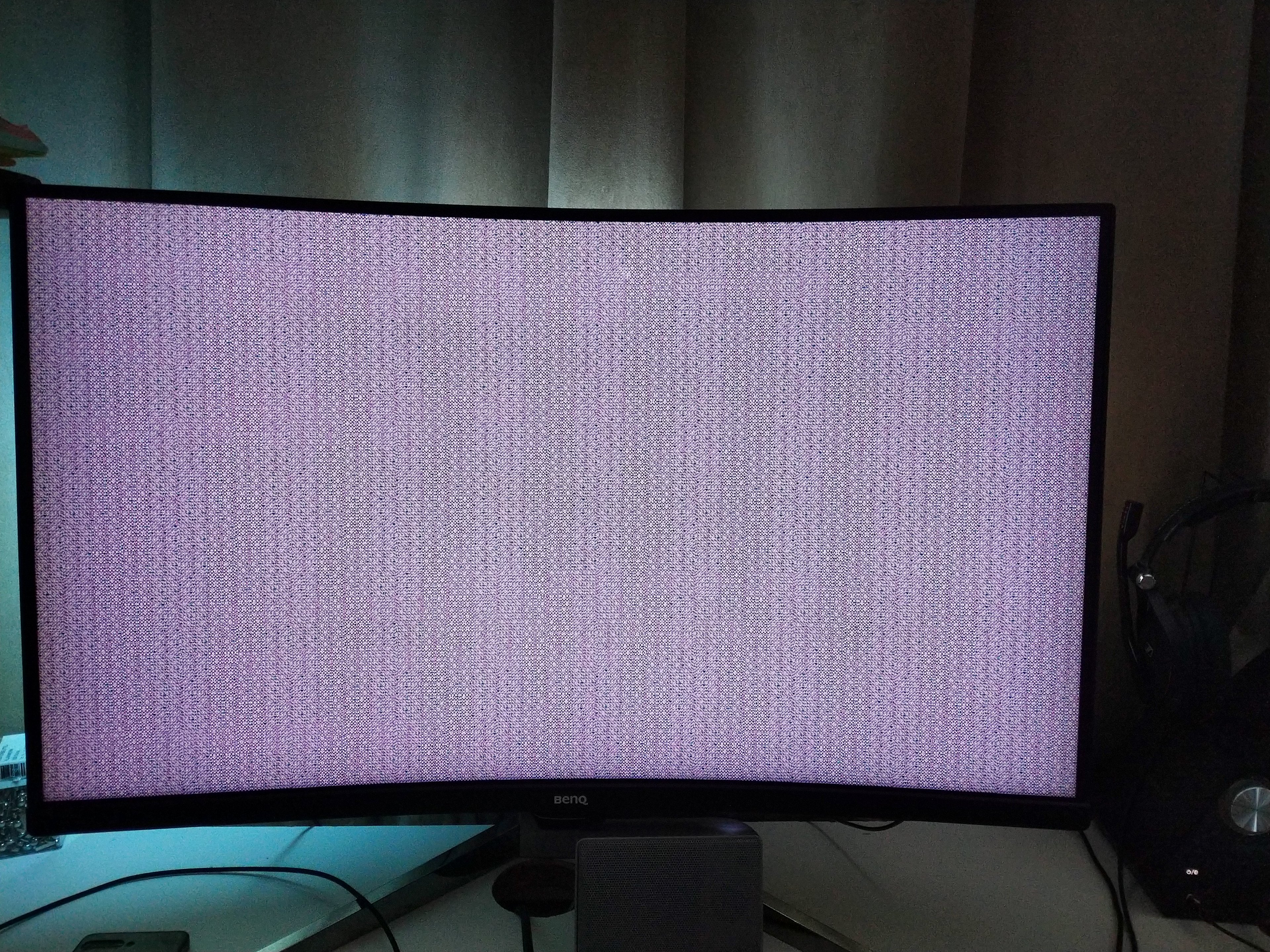

Moin Forianer, meine rx560, die ich derzeit als "Platzhalter" verbaut habe, bis meine RX6900 aus der Reparatur/Umtausch (Loch im GPU DIE durch Produktionsfehler.. andere Geschichte) zurück kommt, spinnt rum. Ohne Last läuft sie in der Regel. Selten wenn ich mich in Windows anmelde, meistens aber wenn ich in zB Firefox ein Video abspielen will oder selten auch mal, wenn ich ein Spiel starte, sieht der Bildschirm plötzlich so aus -> siehe angehängtes Bild. Es kann dann sogar vorkommen, das Windows 10 meine Grafikkarte nicht mehr erkennt und einen "Generic display device" installiert. Ein Neustart, und ich kann die AMD Treiber wieder installieren und es läuft wieder eine Weile...
Karte schrott? Wahrscheinlich, oder? Für mich sieht das nach defektem Grafikspeicher aus irgendwie.
Denke schon, dass die hinüber ist. Es sind ja keine Artefakte, das spräche für den GPU Kern und heruntertakten könnte helfen, aber sowas ist doch meist der VRAM.
Ich weiß nicht wie der Speicherzugriff bei einer GPU erfolgt, aber falls der auch random ist und nicht quasi "von vorne" her belegt wird, dann hast du daher auch deine Zufälligkeit des Auftretens. Je nachdem wann es den kaputten Speicher erwischt, dauert es mal länger oder kürzer.

Interessant! Auch so´n Bild wie bei mir? Allerdings passiert das nicht bei "extended periods", sondern schon beim Start des Videos und ganz selten auch zwischendurch..

Kann durchaus an Lastspitzen liegen; zumindest, wenn die Karte "was tun soll" tritt das auf. Wenn sie im Leerlauf ist, nicht.
Bei mir passiert es nur gelegentlich bei einigen Videos. Mal auch mit so einem Bild wie bei dir. Zweimal ganz schwarzes Bild mit Totalabsturz. Ist da aber nicht regelmäßig. Benutze auch FF, aber daran liegt es wohl nicht.

Hab exakt das gleiche Bild wie du. Kann es nur nicht sinnvoll verifizieren, weil es mal Auftritt und mal nicht. Gestern gings 3h problemlos gut, heute innerhalb der ersten 20min 3 Abstürze...

Hey, danke nochmal für alle Rückmeldungen; nach Übermittlung des gleichen Bildes an Asus kam von denen die Antwort: Garantiefall. Habe den Kaufpreis von amzn zurück erhalten, damit ist die Sache für mich erledigt. Was soll ich mich weiter rumärgern.. meine rx6900 ist zurück, hat diesen Fehler nicht. Daher: ende gut, alles gut.

krass, das sieht wirklich 1zu1 so aus wie bei mir. hoffe für dich, dass die neuinstallation geholfen hat (die ich auch schon mehrfach durchgeführt hatte, mit werksreset etc, ohne erfolg..)

auf der Suche nach einer Lösung für die immer häufiger streikende GraKa RX560 4 GB (sie läuft sonst seit fast 3 Jahren ohne Probleme) bin ich auf diesen Thread gestossen.
Ich habe GENAU das gleiche Problem. Beide Bildschirme (ASUS 32" 2k und HP 24" FHD ) zeigen ab und zu das gleiche "Tapetenmuster" und aus dem Lautsprecher gibt es dann einen schnurrenden Ton.
Einmal gab es auch beim Booten des Rechners ein Problem (und dann einen schwarzen Bildschirm) --> einen langen und zwei kurze Piepser = GraKa Problem...
Neben dem Abschalten des XMP meiner 2x8 GB RAM Bausteine (ohne positive Wirkung auf das Verhalten) habe auch ich den neuesten Treiber von 20.11.2 auf 21.6.1 installiert (gefühlt mehr Probleme als vorher...!).
Momentan läuft die GraKa wieder mit dem alten Treiber 19.12.2 (hatte ich noch auf der FPL gespeichert) und das schon seit ca. 4 h ohne Probleme :D.
