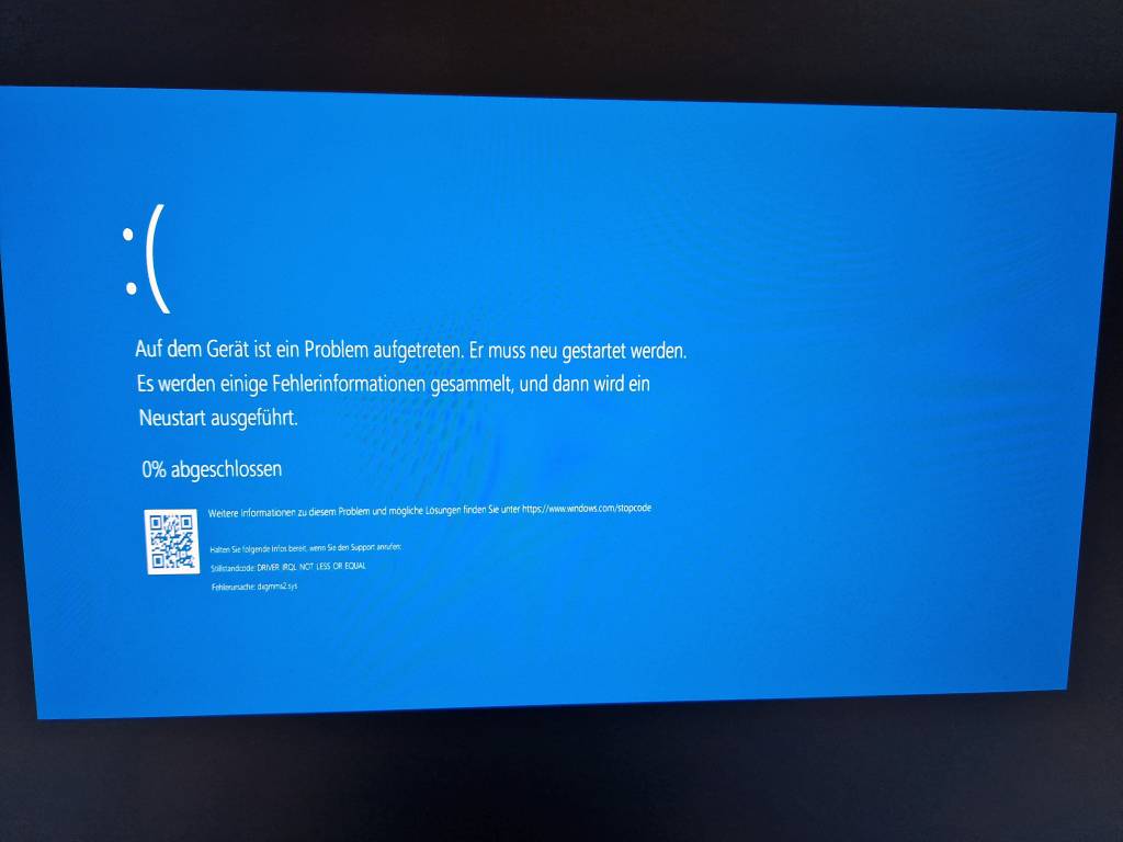

Meine alte, aber zuverlässige Mühle macht Probleme :-(
Ich kam gestern aus dem Urlaub, heute PC hochgefahren, 1-2h Youtube und irgendwas nebenher, in der Zeit wurde offenbar das 2022-11 Windows 10 Update installiert.
Bei Youtube hatte ich schon in den vergangenen Wochen kurze, kaum auffällige Video-Aussetzer, wobei man das eher daran merkte dass der Ton kurz zerrte und wenn man zu dieser Stelle zurücksprang es nicht wieder aufftrat, die gab es heute auch.
Nur hatte ich dann heute auch mehrmals bluescreens, scheinbar im Zusammenhang mit den uptdates.
Nach diesen bluescreens (s. Bild) fuhr der Rechner nicht zuverlässig hoch, d.h. die Lüfter laufen an und gehen direkt wieder aus.
Wenn er dann nach einer Weile doch hochfährt, erkennt er aber die Grafikkarte nicht mehr. D.h. nur die Interne der CPU (HD-Grafik 4600) wird erkannt und damit funktioniert auch alles normal.
Habe die AMD Treiber runtergeschmissen, aber die Grafikkarte wird trotzdem nicht erkannt. Wenn ich sie ausbaue und wieder einbaue fährt er nicht hoch, d.h. die Lüfter laufen an, gehen aus, usw. usw.
Habe auch den 6-PIN Stromanschluss vom Netzteil auf einen anderen gewechselt.
Irgendwann scheint das MoBo dann aber glaube ich die Hardware (GraKa) zu deaktivieren und fährt dann hoch, ohne dass er sie erkennt.
Is die also hinüber?
Eigentlich schade, schließlich erst 2,5 Jahre alt, der Rest wird ja teilw. bald 10 ;-)
Naja, wäre sie 2 Jahre alt (ab Kaufdatum), hätte ich noch Gewährleistungsanspruch. Das ist doch eher entscheidend für mich.
Habe leider keinen 2. Rechner mit PCIe 3.0 zur Hand. Daher werde ich wohl eher eine neue GraKa kaufen und, falls die normal funktioniert, behalten.

Linux Live mal rein und damit gestartet? Älterer Stand von Windows10 mal geladen oder sind keine "Restorepoints" / Backups vorhanden?
Das Problem beginnt ja schon wenn ich sie einbaue, weil er dann seit heute Mittag nicht mehr vernünftig bootet.
Aber danke für den Vorschlag, ich kanns mal mit Ubuntu live testen.
Mit der integrierten GPU (im i5) habe ich seither keine Probleme.
Vernünftig LOL zocken ist halt kaum möglich. Und der export von Bildern aus Capture one scheint deutlich eingebremst.
Außerdem würde ich mittelfristig schon gern wieder 4K bei 60Hz statt 30Hz haben.
