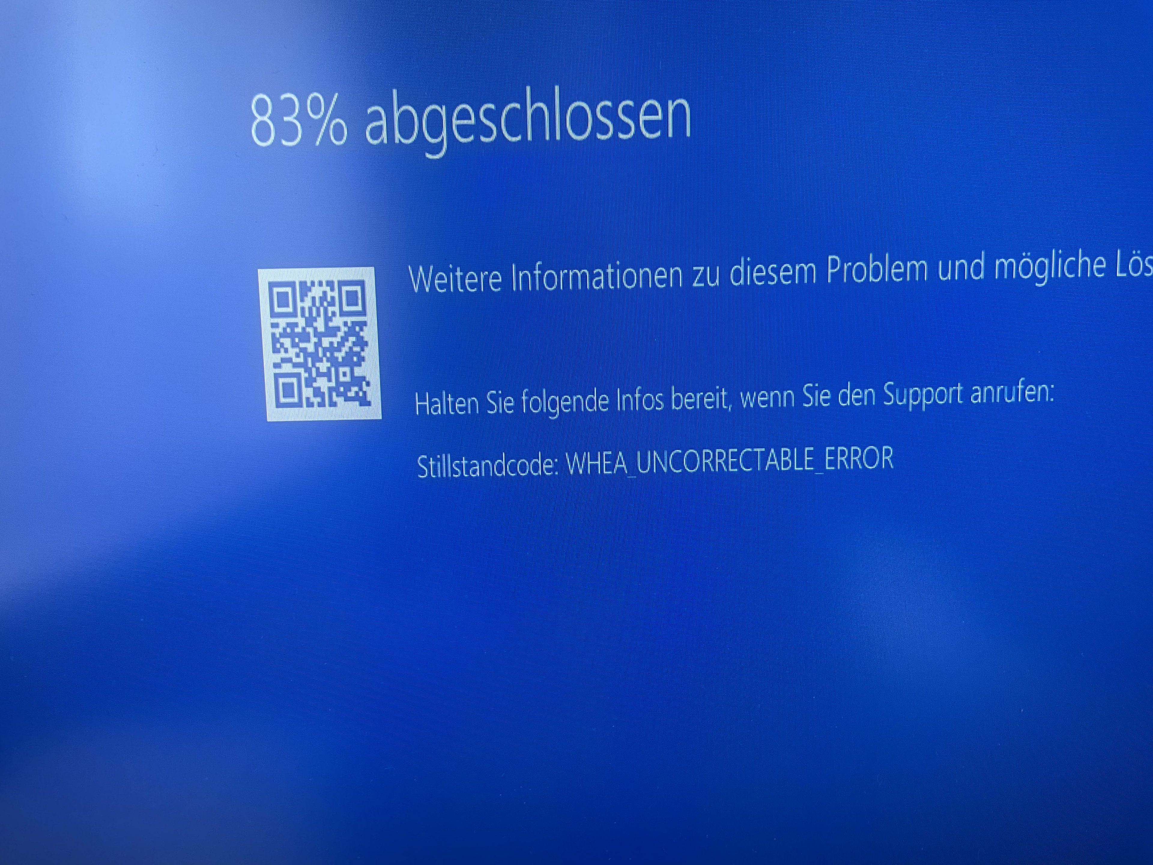

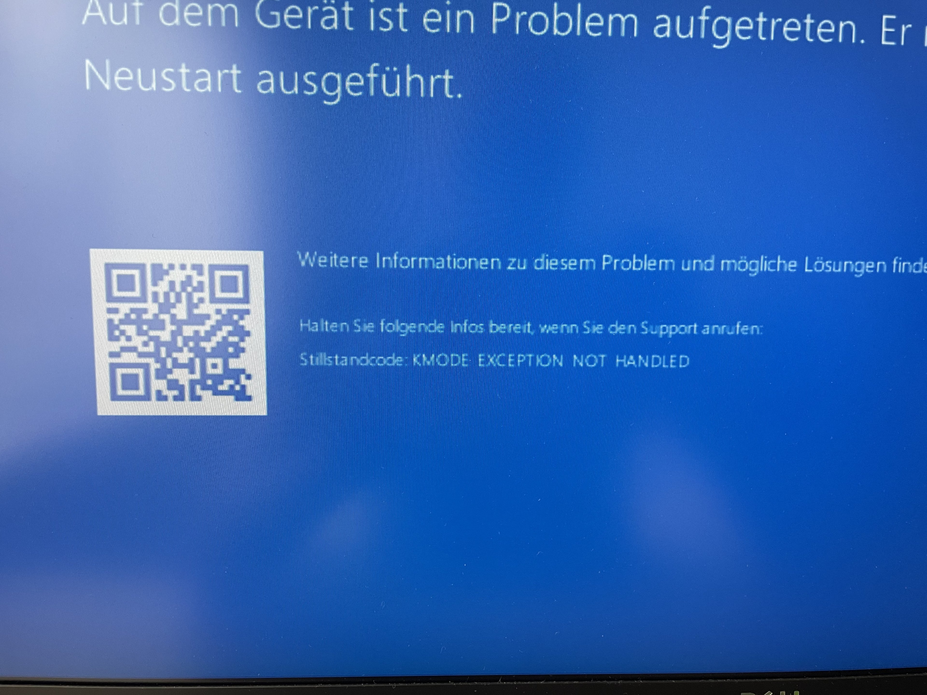

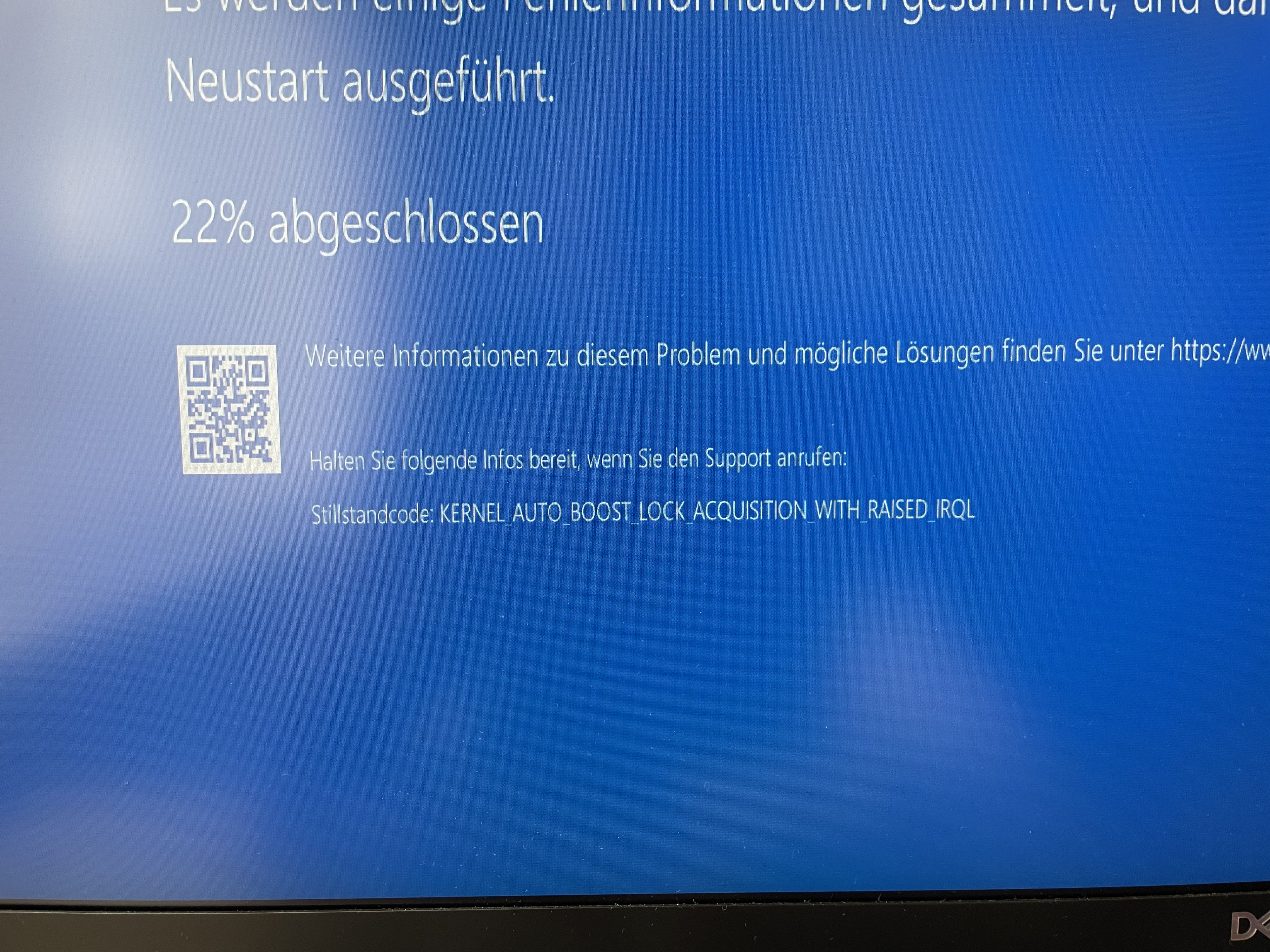

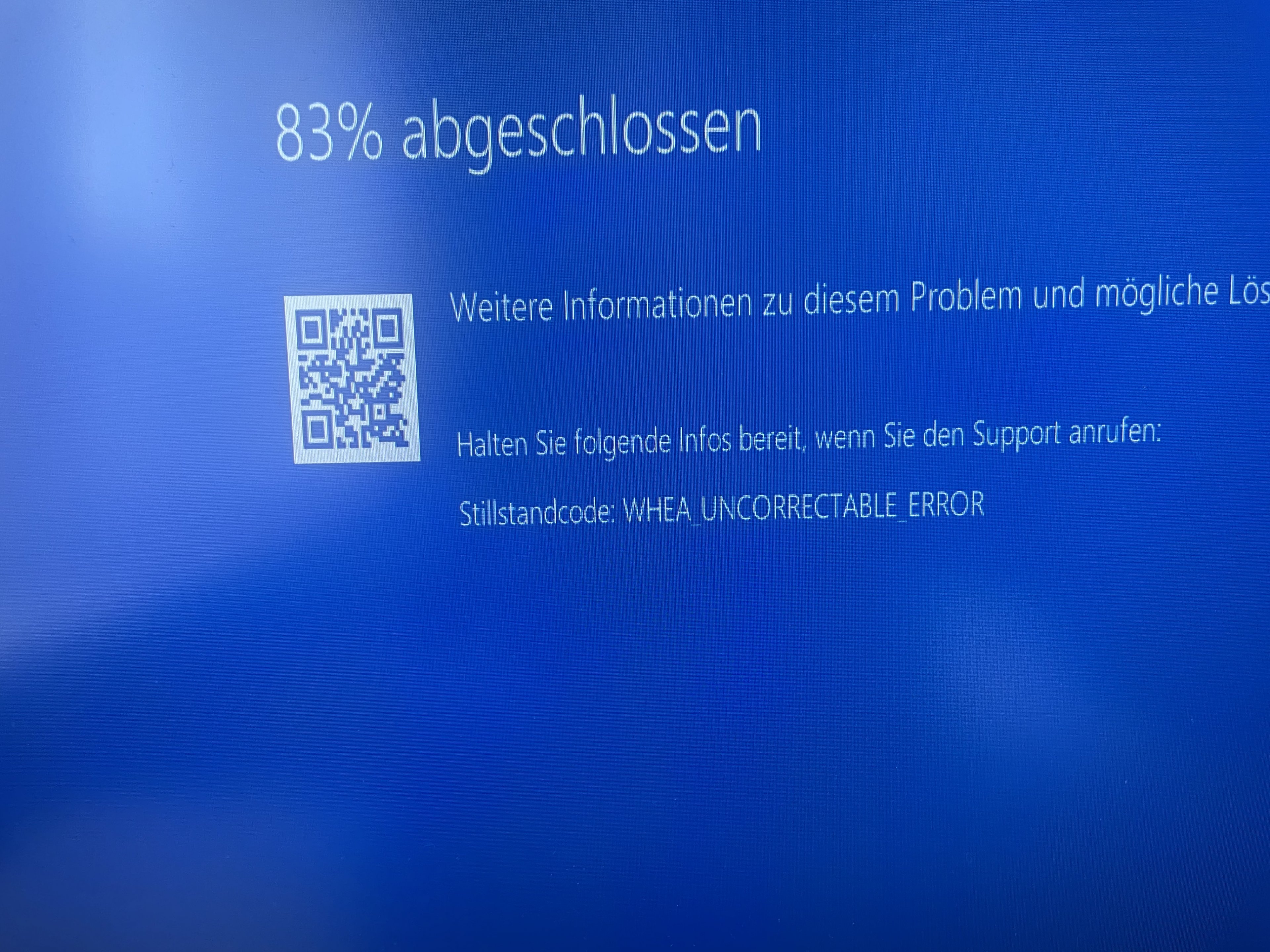

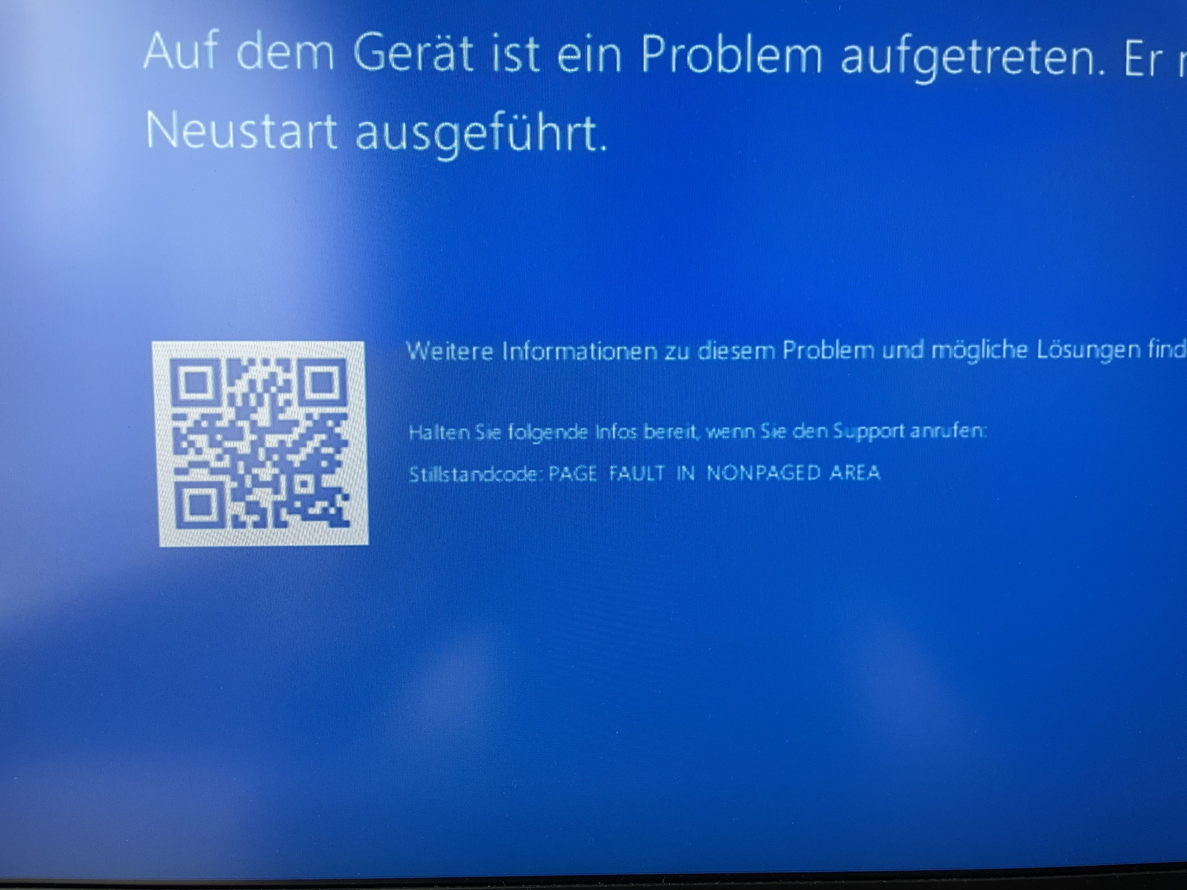

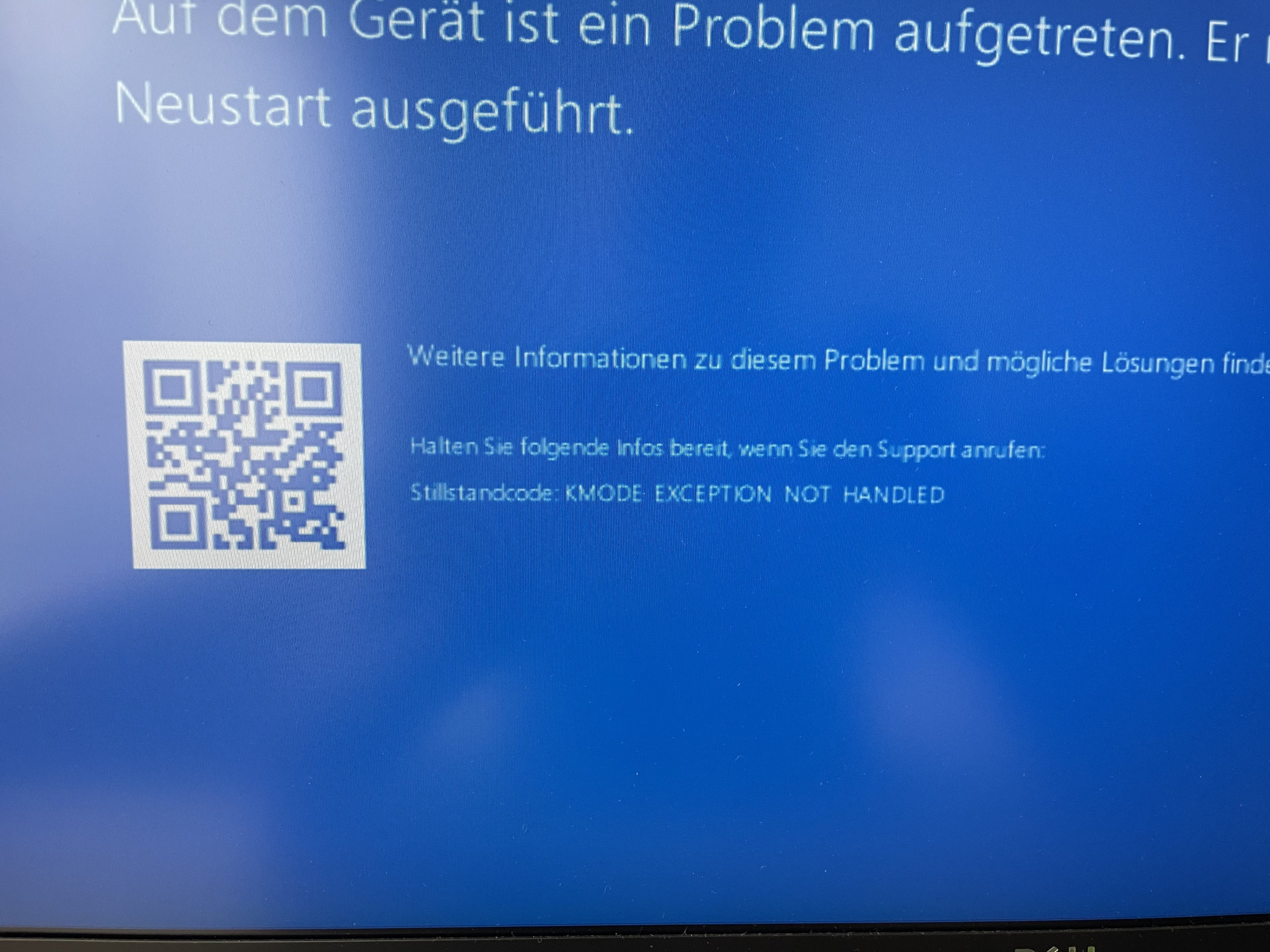

Heute PC gestartet und nach kurzer Zeit immer wieder Bluescreens erhalten (siehe Bilder).
Auch im Bios (UEFI) hat sich der PC einmal aufgehangen.
Nachdem ich den Netzstecker bei einem erneuten Versuch in das Netzteil gesteckt habe, hat es einmal Blopp gemacht und jetzt rührt sich gar nichts mehr. Ich habe bereits ein neues Netzteil getestet und beide mit einer Büroklammer überbrückt - an denen scheint es nicht zu liegen.
Dann ist es wahrscheinlich das Mainboard oder was schätzt ihr?

Wie schon geschrieben ist der erste Verdächtige die CPU, wegen des WHEA Fehlers.
Nur das Motherboard, den Prozessor und das Netzteil anschließen.
Wie oft piept es dann. Wenn es nicht piept ist mindestens eins der drei Bauteile defekt.
Da du ein anderes Netzteil eingebaut hast, bleibt nur Prozessor und Motherboard als Ursache.

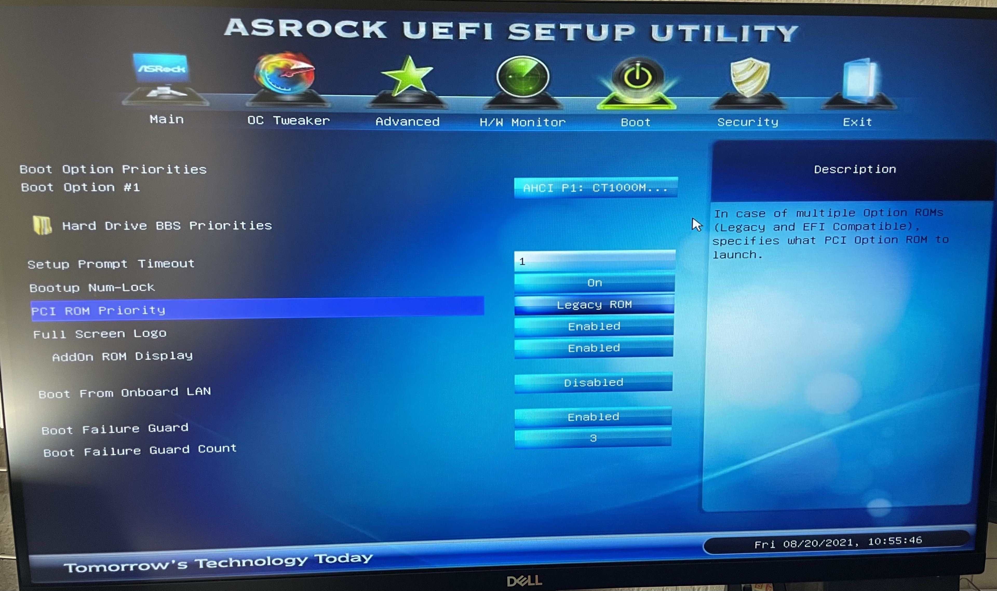

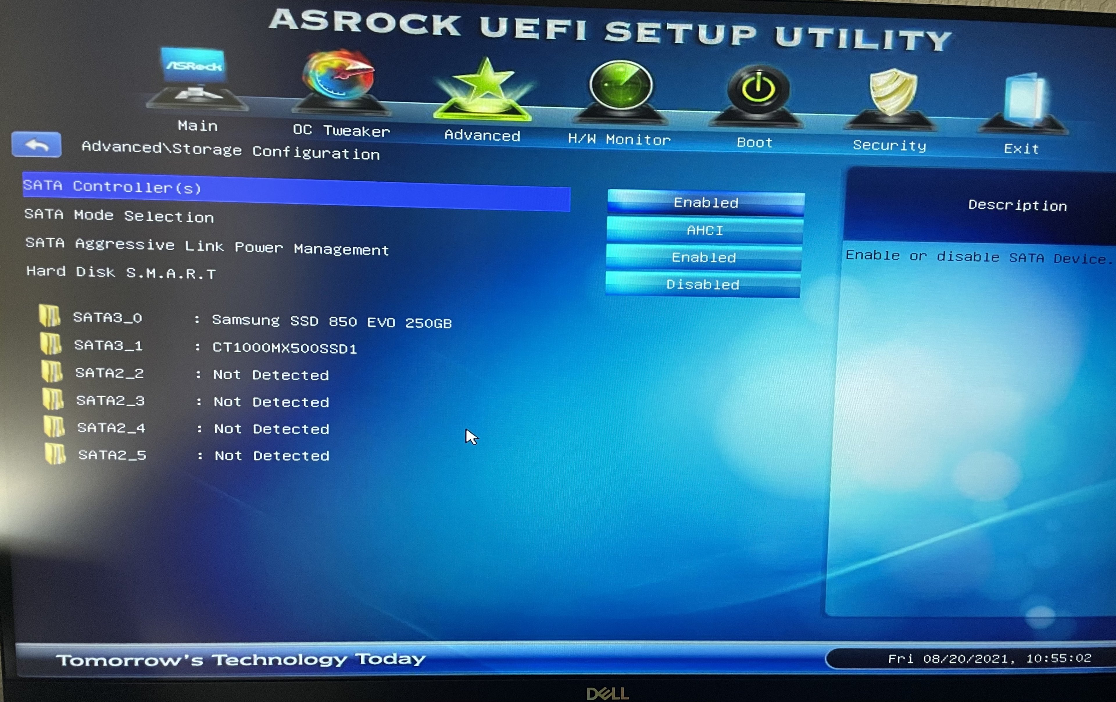

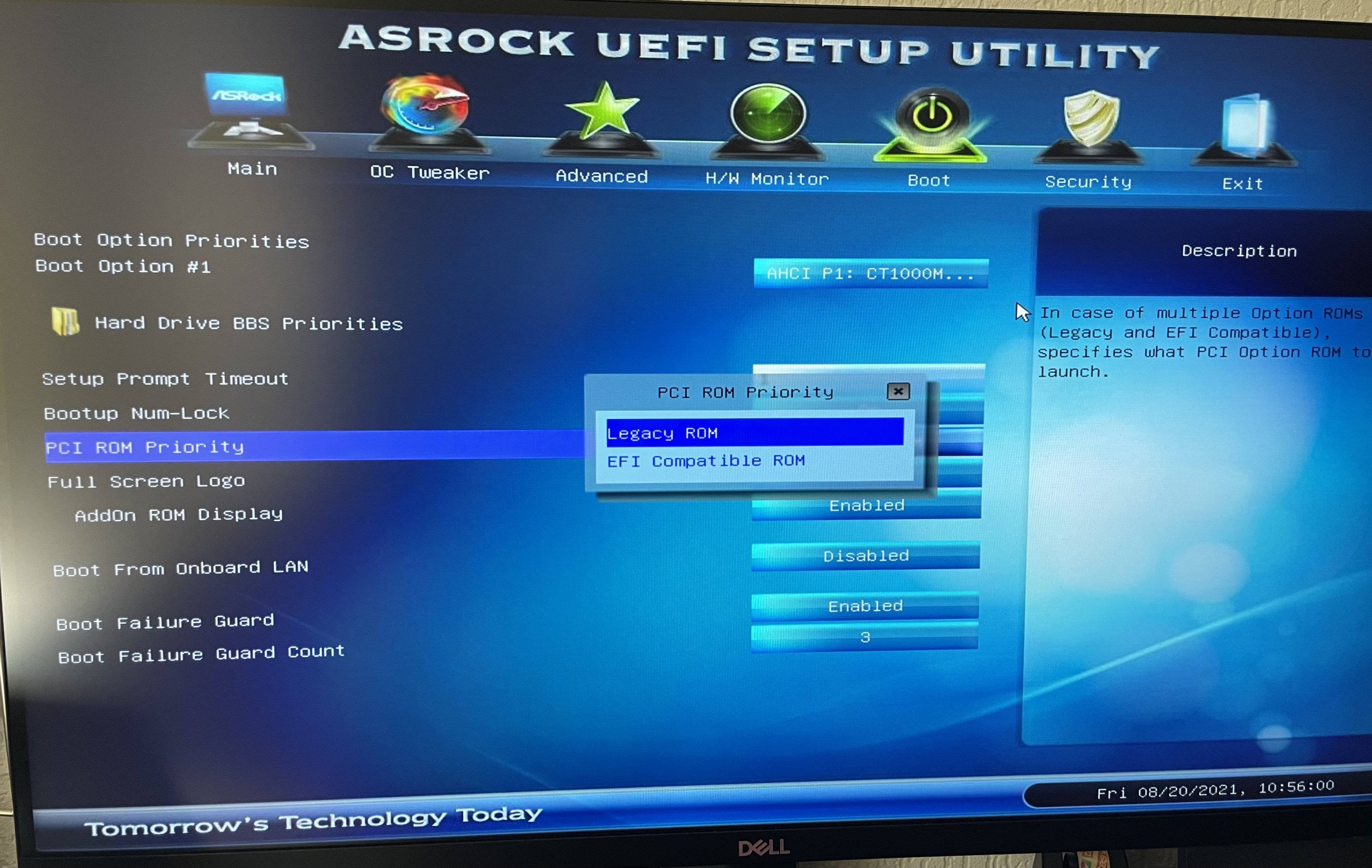

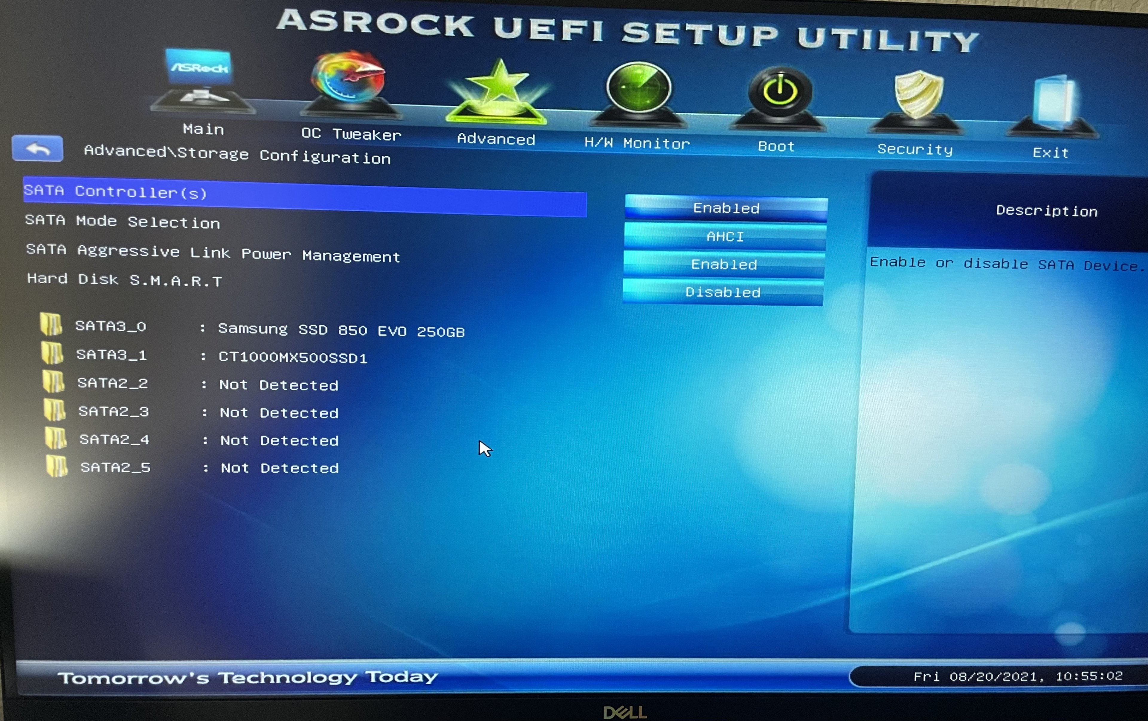

Danke für deine ausführliche Antwort. Ich habe alternativ einen anderen 2500k getestet, aber der PC ging damit auch nicht an, also habe ich wieder meinen alten in das nun neue Board getan.

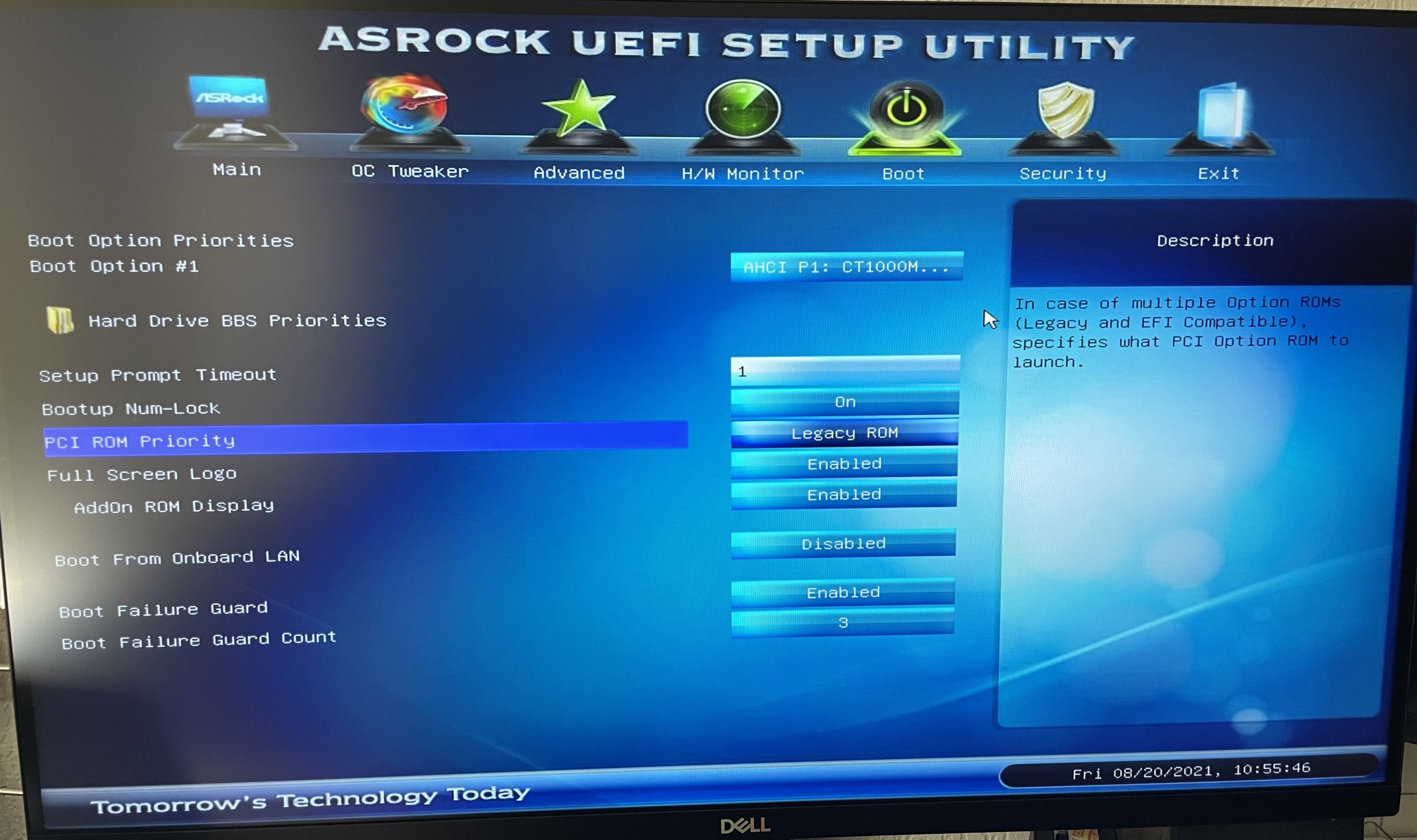

Anbei habe ich Bilder von meinen UEFI Einstellungen.
Wenn ich EFI Compatible ROM auswähle bleibt der PC einfach schwarz und ich muss das Bios reseten damit wieder etwas passiert.
Ich habe versucht mit meinen Win10 Stick zu booten, aber nach kurzer Zeit erscheint auch hier auf einmal ein Bluescreen beim Laden des Win10 Logos.... Fehler: "Machine Check Exception"

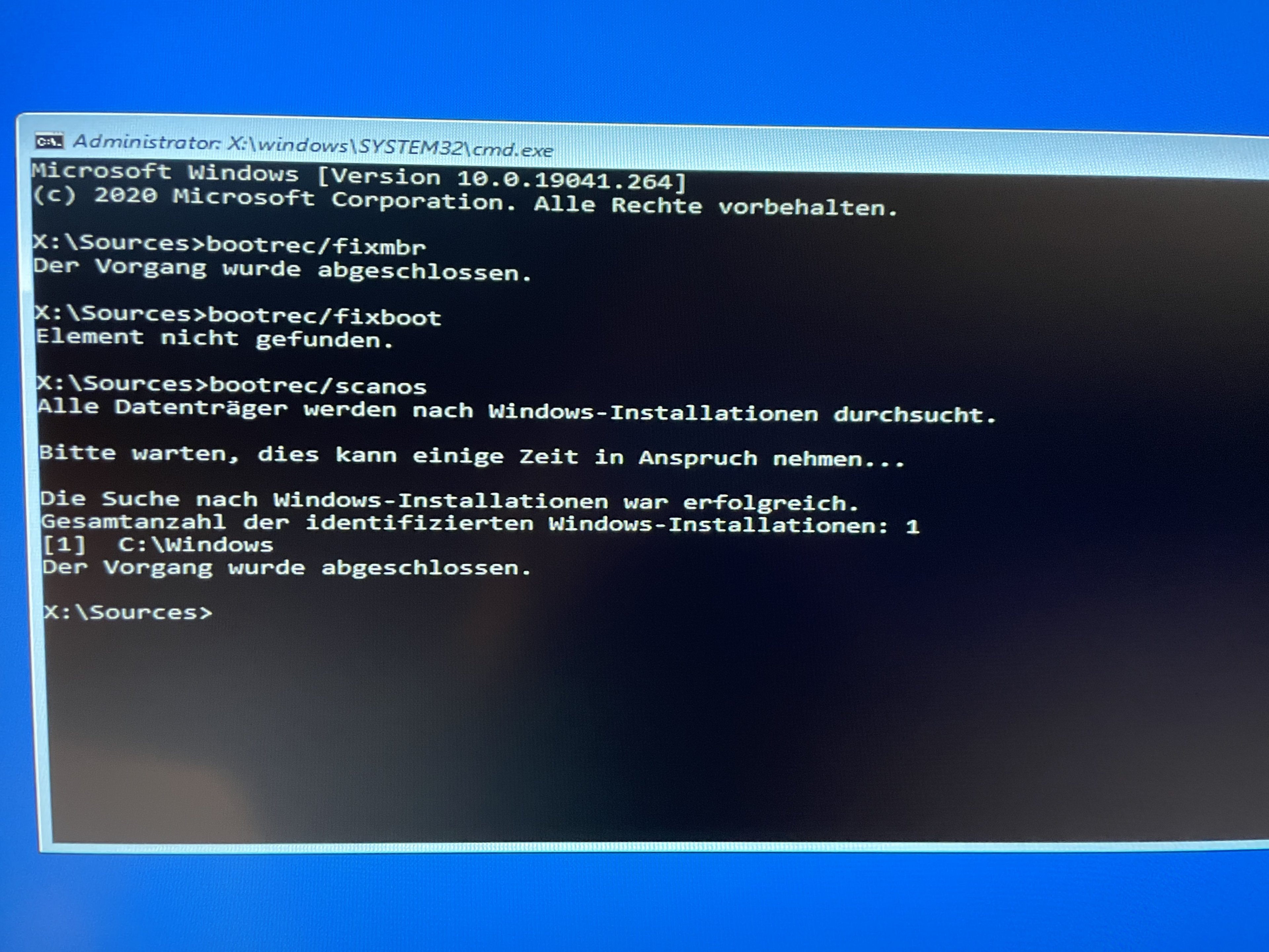

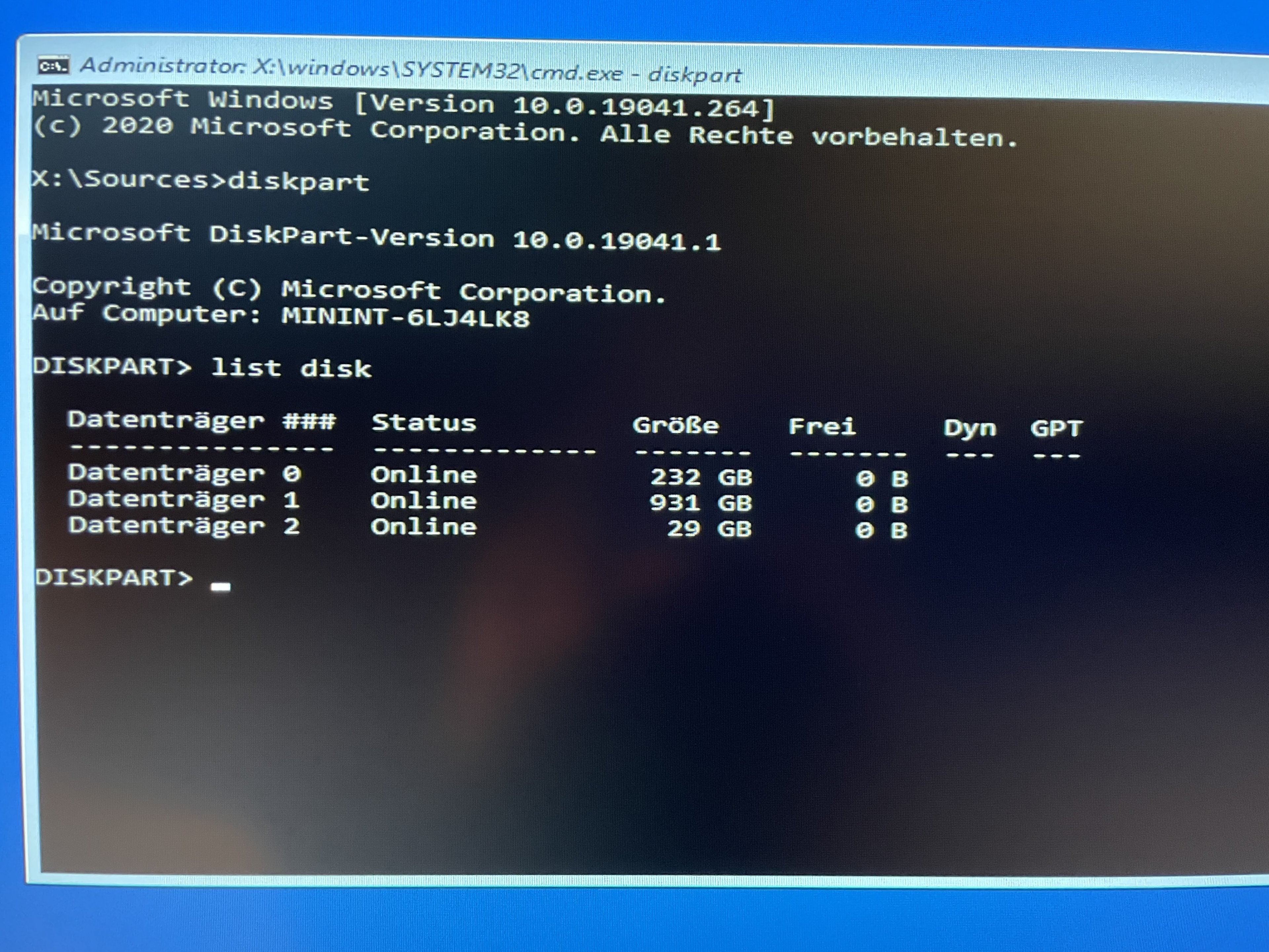

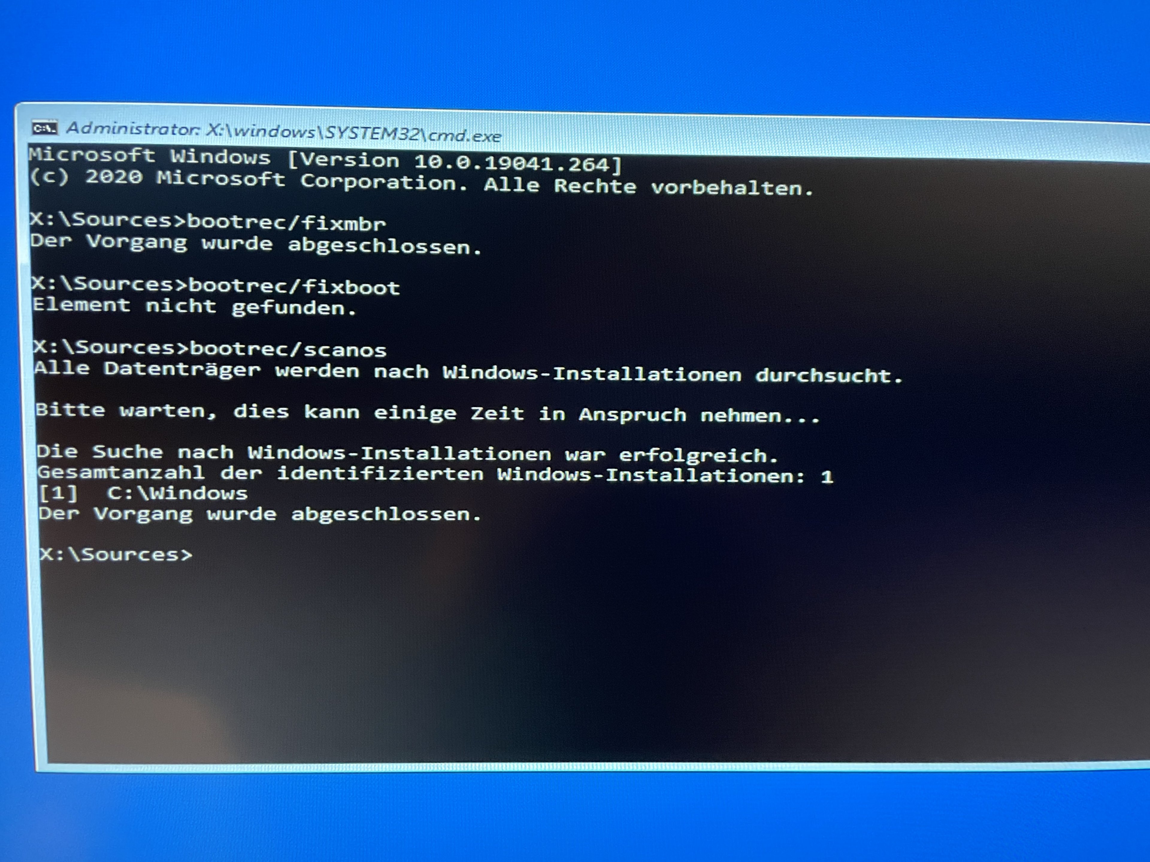

Nun da die Hardware wieder funktioniert möchte ich meine wieder meine SSD mit Win10 ans laufen bringen, die nach wie vor nicht als bootfähiges Device erkannt wird.

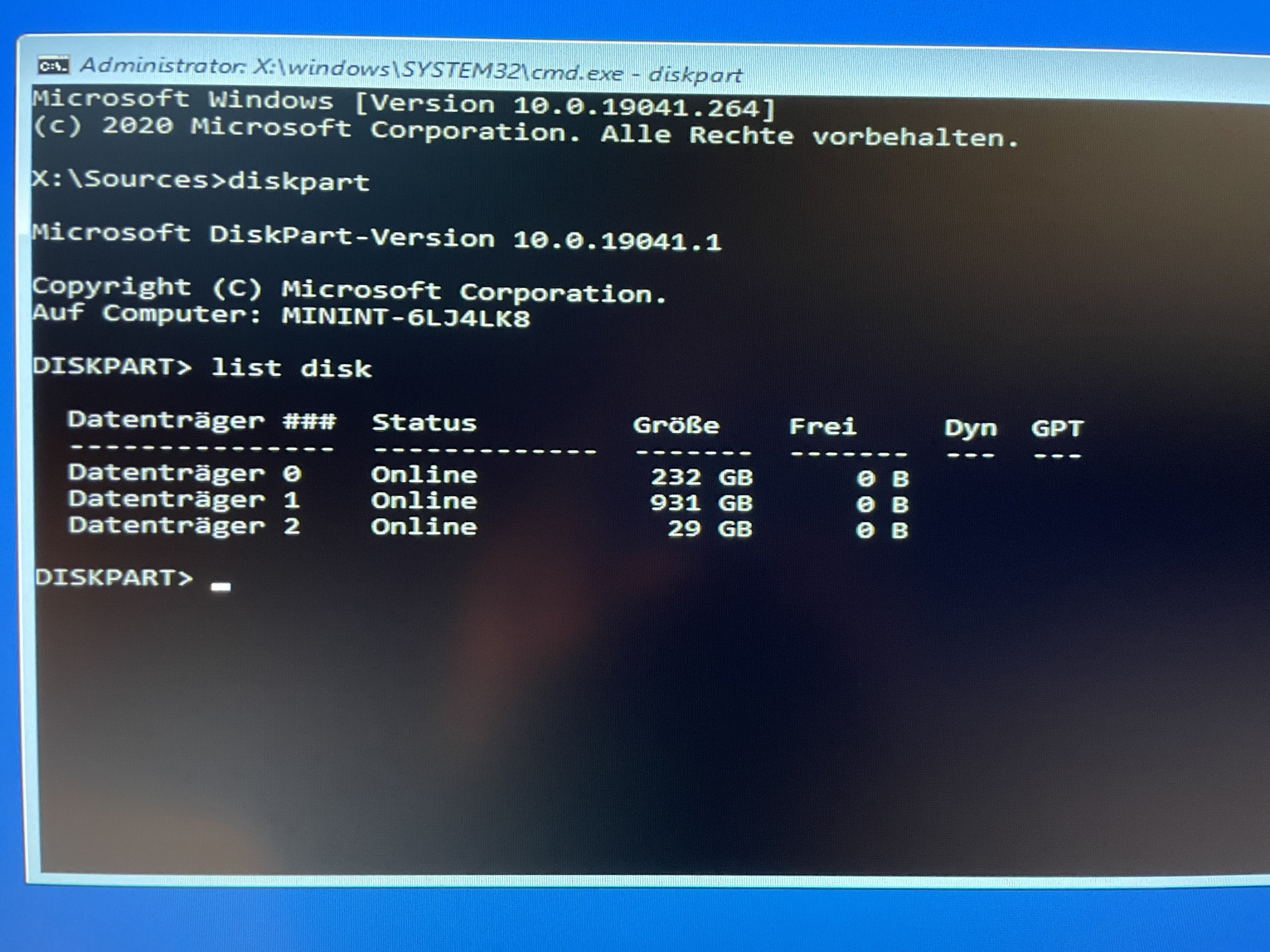

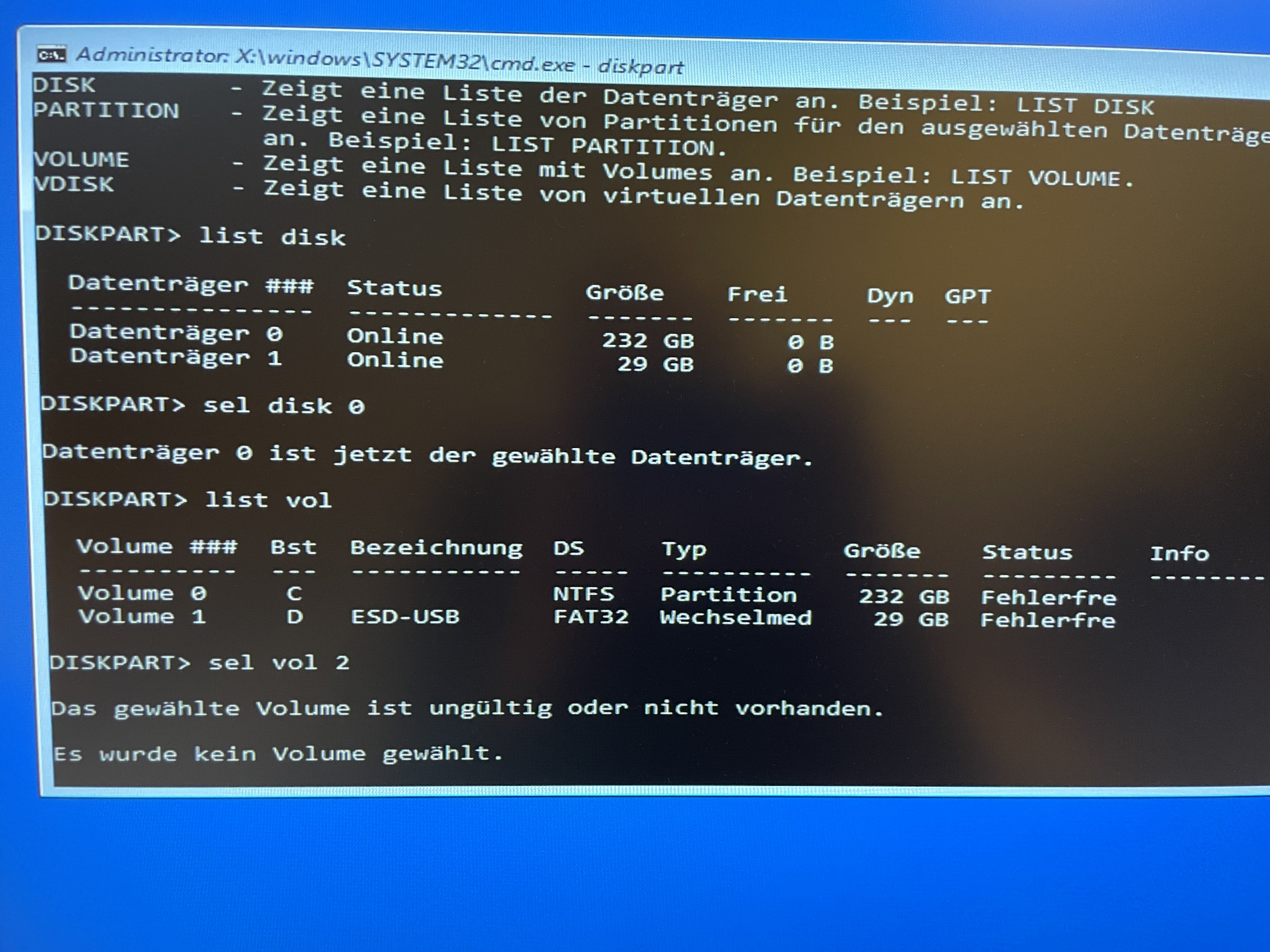

Folgendes habe ich bereits probiert bzw. herausgefunden:
  • Partitionsstil MBR (siehe Bild)
  • "bootrec /fixmbr"
    "bootrec /fixboot"
    "bootrec /scanos" brachte keinen Erfolg (siehe Bild)
  • BIOS Einstellungen siehe Bilder oben.
Wie sollte ich nun weiter vorgehen? Danke für eure Hilfe!
PHuV schrieb:
Bootblock zerschossen? Verwendest Du noch BIOS Legacy Boot, hast Du AHCI aktiviert? Oder komplett korrekt auf EFI umgestellt? Korrekt GPT eingestellt, oder verwendest Du noch MBR?
Ansonsten, mit Windows USB-Stick booten, und die Rettungskonsole starten.

UPDATE 2:
Der PC läuft wieder... habe in der Eingabeaufforderung von Win10 sämtliche Sachen eingegeben. Nach dieser Anleitung: https://www.computerwoche.de/a/windows-10-boot-manager-anpassen-entfernen-und-reparieren,2079024,2
Die Startpartition wieder als aktiv gekennzeichnet und dann über den Win10 Stick, das ganze wieder automatisch repariert. Fühle mich jetzt wie Hackerman :D
Win10 ist auch noch aktiviert, alles bestens!!! :)
