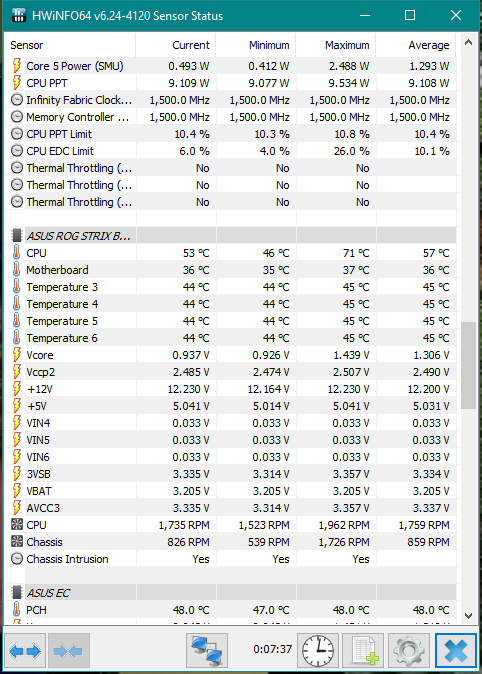

Ich habe jetzt mal folgendes geändert:
  • 100mv bei allen Stufen
  • Powerlimit Max
  • Takt auf Stock gelassen
HWinfo geladen.
Jetzt lohnt es sich, dass ich mich für das B450I ROG Strix von ASUS nach ausführlicher Beratung entschieden habe. Es soll wohl sehr gute VRAMs haben im Vgl. zu vielen anderen B450 Boards.
Worauf soll ich denn bei HWinfo da achten?
Was sind hier gute Werte?
Aktuell läuft nur ein Facebook Livestream.
Werde es gleich mal mit WoT testen.
In HWinfo wird auch deine Grafikkarte aufgeführt, dort solltest du die Temperaturen unter Volllast auch mal überprüfen, die Temps auf dem Mainboard sind Ok, falls die CPU auch ausgelastet war (im Reiter CPU findest du den maximalen Verbrauch unter CPU PPT, du hast eine 65W CPU, etwas in der Richtung müsste in der max Spalte stehen). Pi mal Daumen <80°C gut, 80°C-90°C kritisch, >90° byebye.
Reaktionen: Goldikarotti
