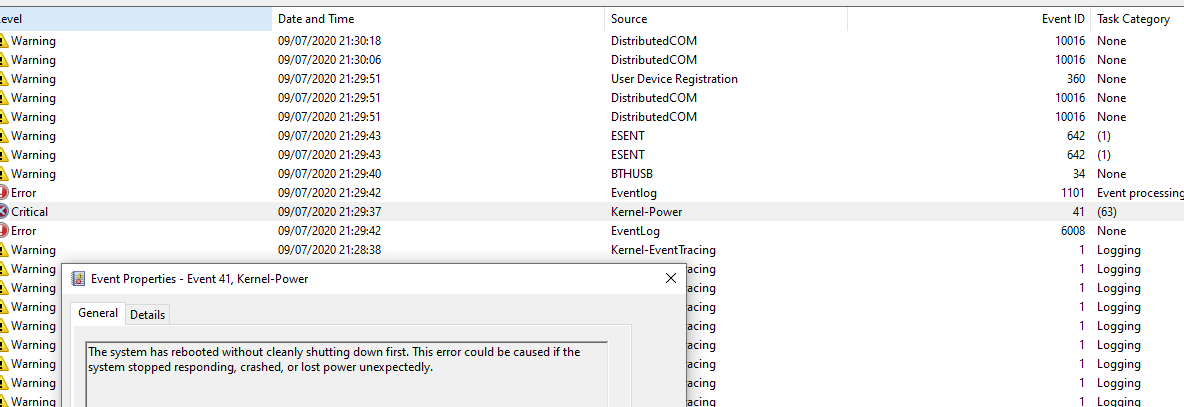

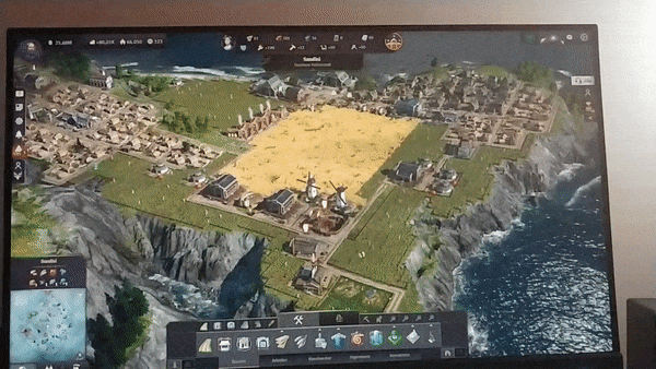

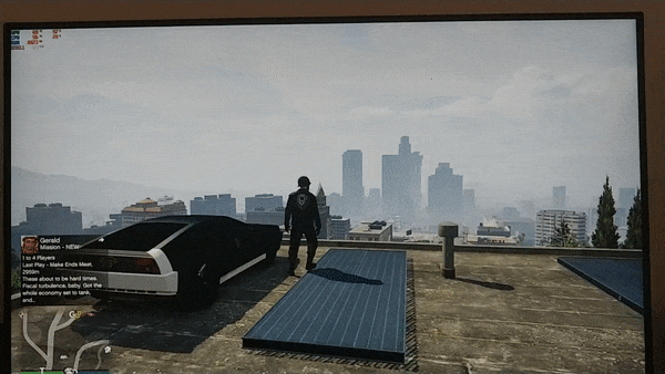

ich habe mir vor kurzem einen neuen PC zusammengabt und habe nun folgendes Problem. (Nur) Bei grafikintensiven Spielen bekomme ich Bildschirmflackern und nach bestimmter Zeit startet der Pc neu. Im normalen Betrieb ober bei einfachen Spielen wie lol habe ich keine Probleme. Den Grafiktreiber habe ich bereits mit DDU neu installiert (20.04.1 und 20.5.1 probiert). Außerdem habe ich mein Displaykabel durch ein HDMI Kabel ersetzt -> kein Erfolg. Die Temps sind auch unter Volllast in Ordnung und die Steckverbindung habe ich auch nochmal überprüft. Auch die windows memory diagnostic habe ich mal durchlaufen lassen.

Klingt nach Freesnyc flackern
Edit : Videos geschaut , doch kein Freesnyc flackern.
