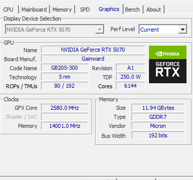

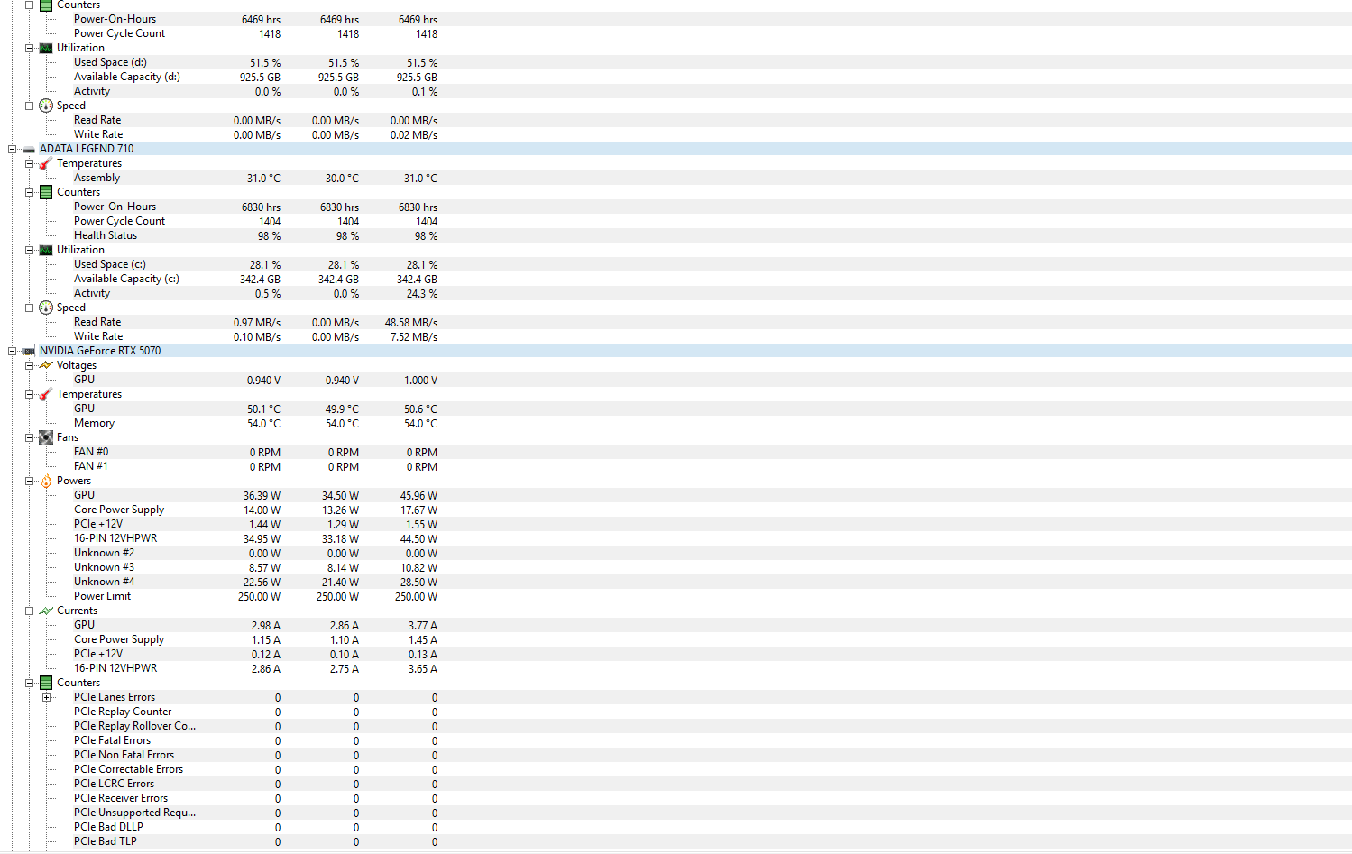

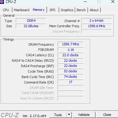

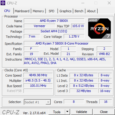

Hallo ich habe ein Problem, aber erstmal zu den Infos.
Ich habe aktuell folgendes System:
Gehäuse: Endorfy Ventum 200 Air
Mainboard: MSI B550-A Pro
CPU: AMD Ryzen 7 5800X
Grafikkarte: NVIDIA GeForce RTX 5070
Netzteil: MSI 850 Watt
RAM läuft im Dual Channel
Monitore:
Hauptmonitor ist ein Gigabyte GS27FC, angeschlossen über DisplayPort (kein 1.4, Kabel ist aber schon bestellt)
Zweiter Monitor ist ein Acer QG241Y X1, ebenfalls über DisplayPort ohne 1.4
Dritter Monitor ist ein Asus VZ239, angeschlossen über HDMI zu DisplayPort
Zum Problem:
Nach dem Tausch von Grafikkarte und Netzteil habe ich folgendes Problem:
Nach etwa 1 bis 6 Stunden beim Zocken flackern die Bildschirme schnell. Das passiert nicht bei allen gleichzeitig, sondern nacheinander bei jedem Monitor.
Das Ganze lässt sich nur durch einen Neustart des PCs beheben, danach läuft wieder alles normal.
Was ich gemacht habe:
Vor dem Umbau habe ich die alten Treiber der RTX 3060 mit DDU im abgesicherten Modus entfernt. Danach habe ich die neue Grafikkarte und das Netzteil eingebaut und die aktuellen Treiber ganz normal installiert.
Temperaturen:
CPU und GPU liegen beim Spielen zwischen 65 und 80 Grad, also eigentlich unauffällig.
Was ich schon ausprobiert habe:
Treiber neu installiert (einmal normal, einmal komplett sauber mit DDU)
Windows und alle Treiber auf den neuesten Stand gebracht
Kabel mehrfach überprüft und neu eingesteckt
Ein neues DisplayPort 1.4 Kabel bestellt
Eine GPU-Halterung bestellt, da die Karte leicht durchhängt
Sonstiges:
Mir ist bewusst, dass bei hohen FPS und 1080p ein Bottleneck entstehen kann, aber ich glaube nicht, dass das hier die Ursache ist.
Hier ist noch ein Video vom Problem:

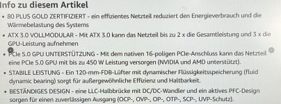

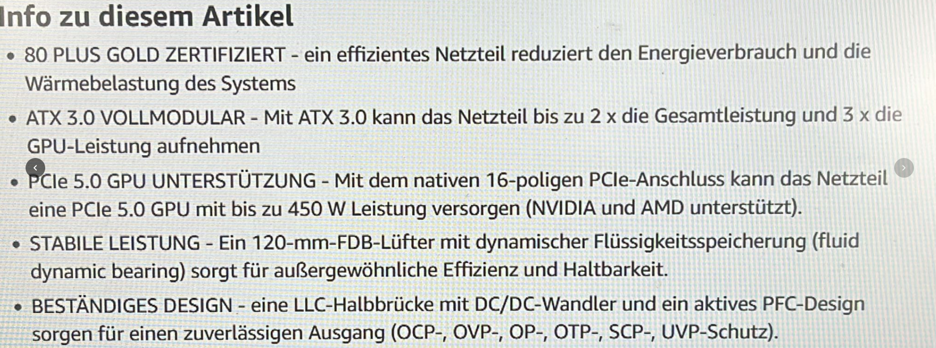

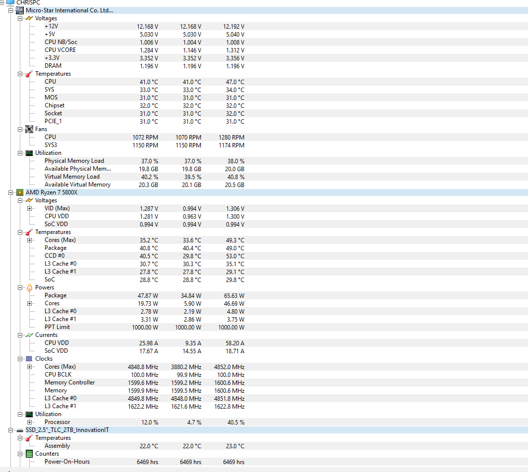

Bild_2026-04-04_192631691.png28,9 KB · Aufrufe: 152 -

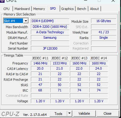

Bild_2026-04-04_192652209.png22,3 KB · Aufrufe: 172 -

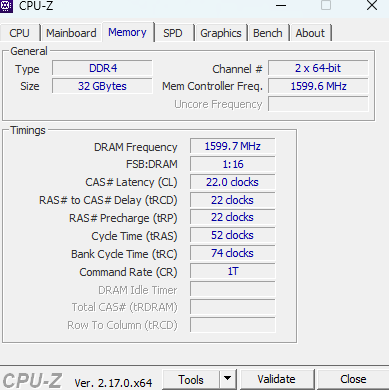

Bild_2026-04-04_192702178.png17,4 KB · Aufrufe: 176 -

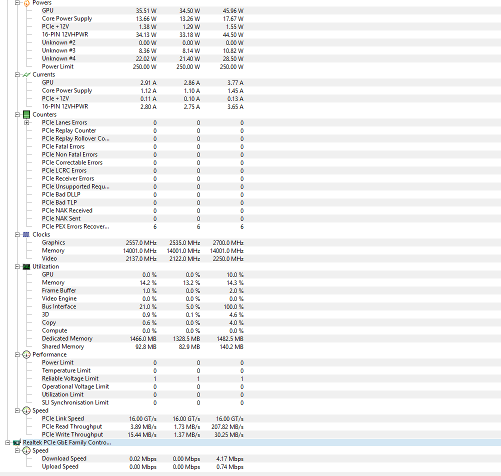

Bild_2026-04-04_192710441.png19,6 KB · Aufrufe: 182 -

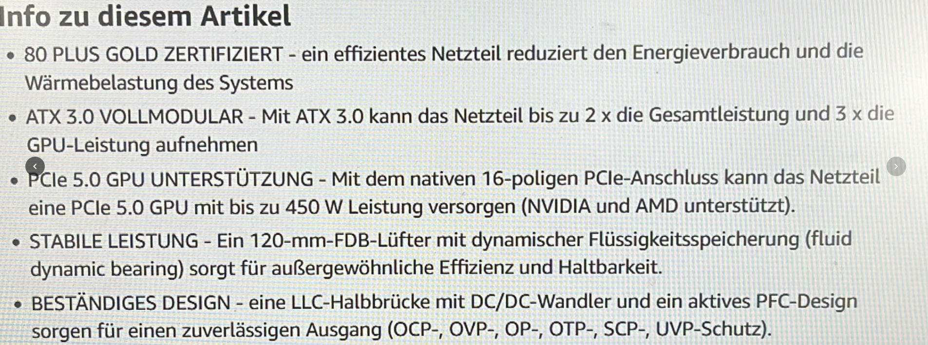

Bild_2026-04-04_192718144.png21 KB · Aufrufe: 183 -

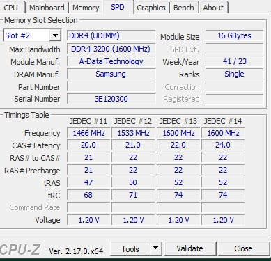

Bild_2026-04-04_192737484.png62,2 KB · Aufrufe: 189 -
