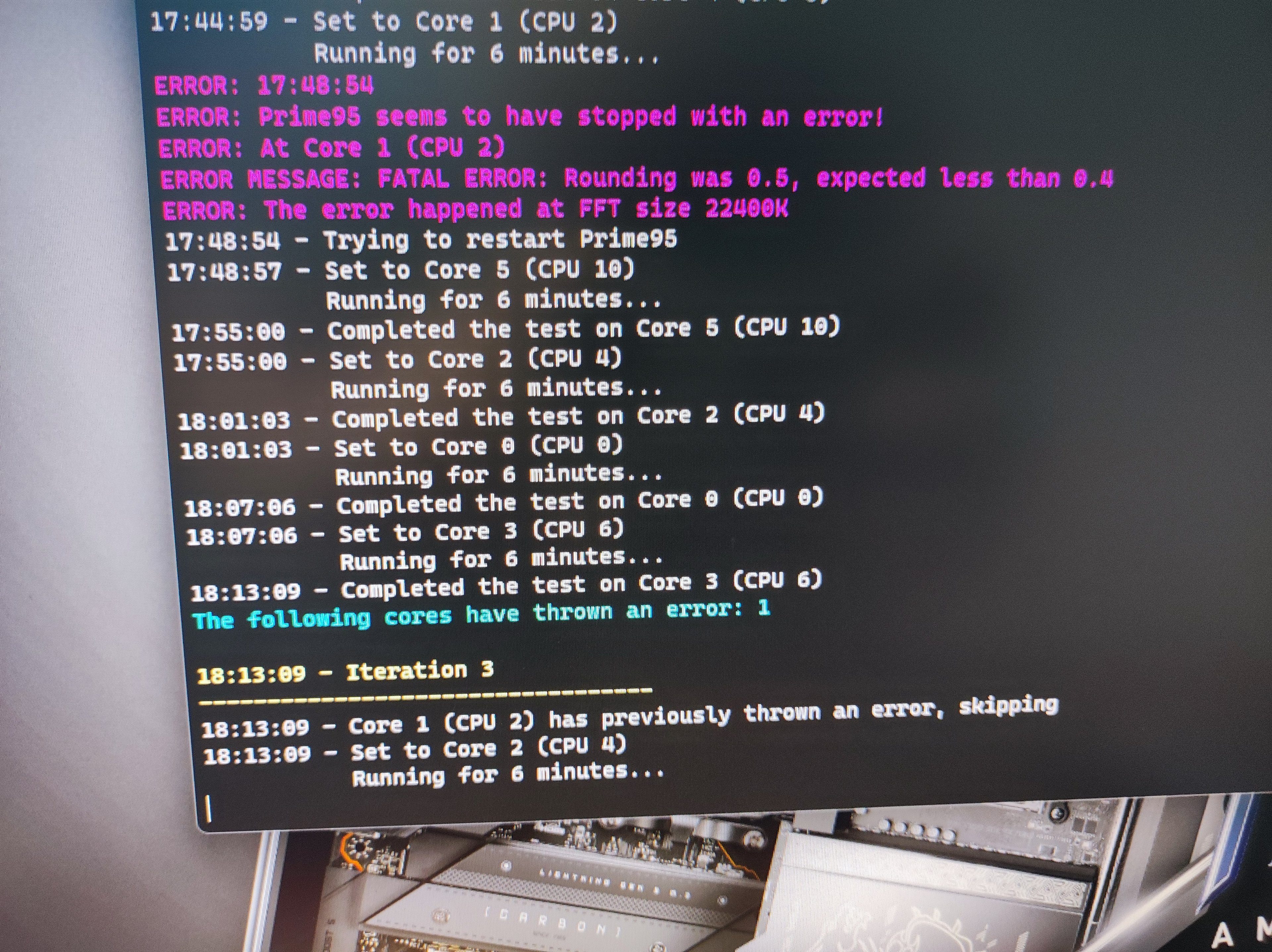

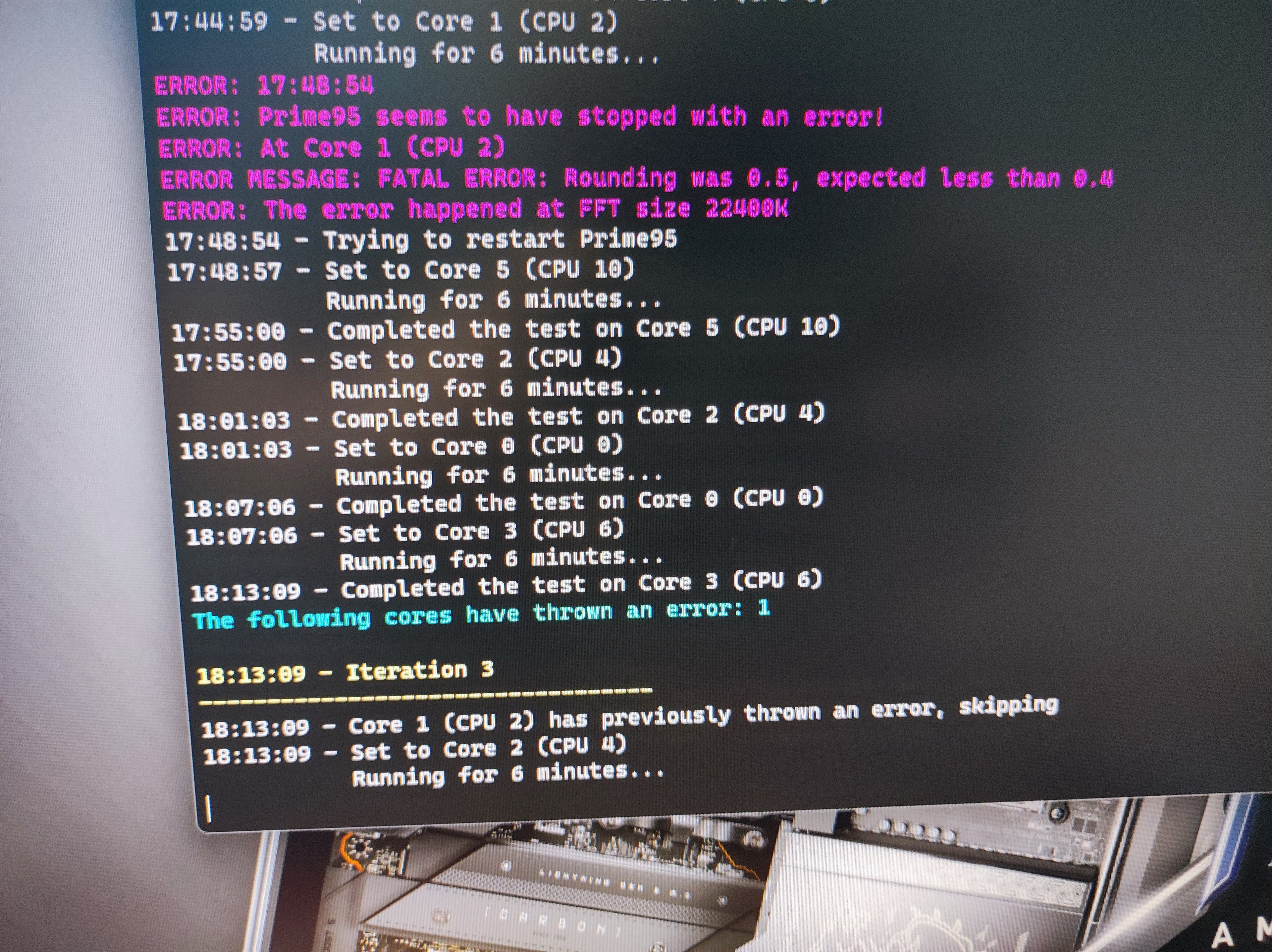

  • CoreCycler ausgeführt und einen fatalen Error in Kern 1 ausgelesen bekommen (siehe Anhang)

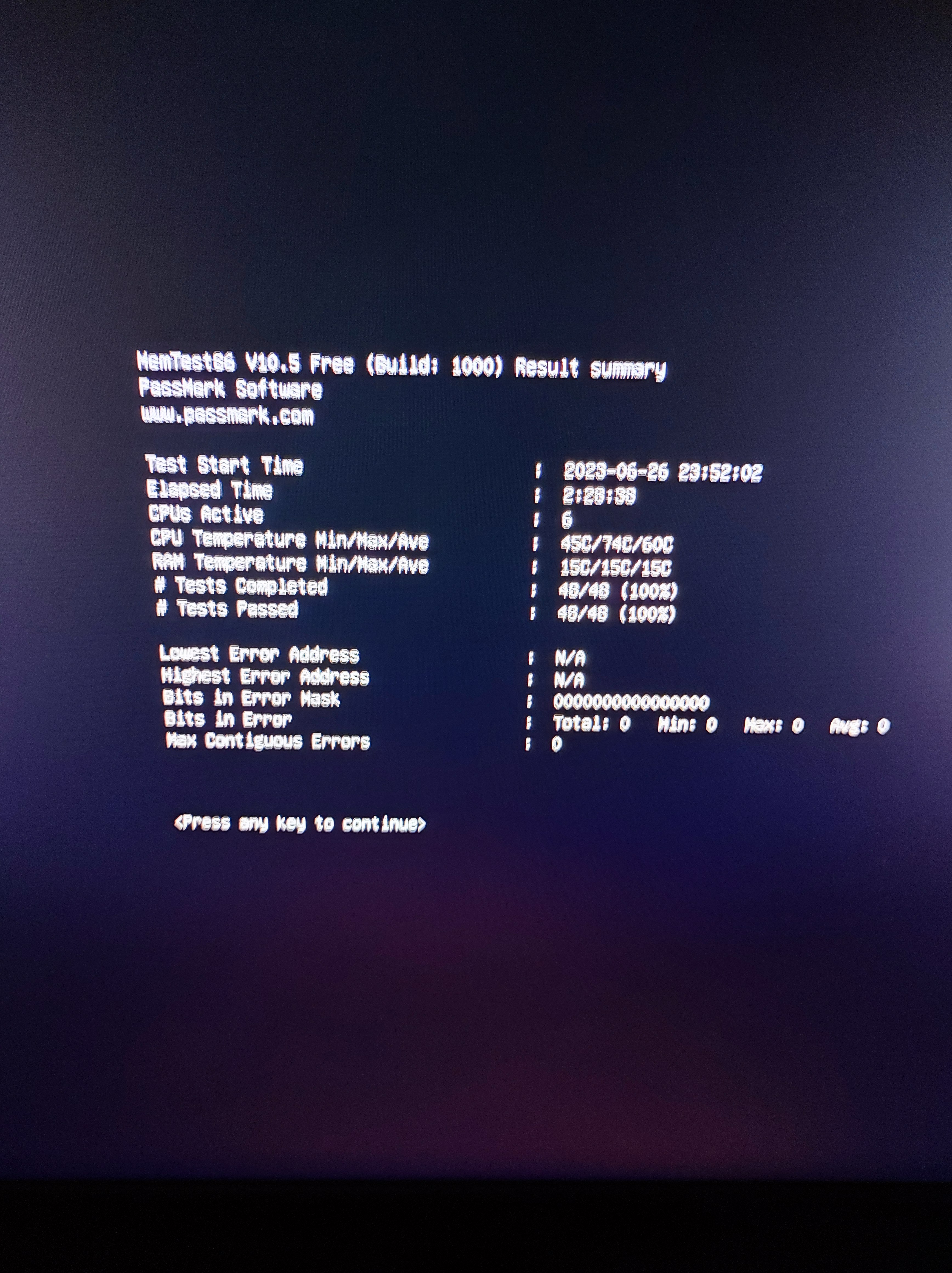

  • Memtest86 durchlaufen lassen, CPU innerhalb von 3 Std Laufzeit testen lassen, jedoch ohne Errors (siehe Anhang)
Dann ist die CPU wohl defekt.
Das ist auch bei Zen2&3 CPUs selten, aber es passiert Leuten hier im Forum ab und zu....etwas das man früher eigentlich nie gehört hat.
Ist das Neuware, die du reklamieren kannst?
Wenn nicht, kannst du veruchen über den CoreOptimizer dem entsprechenden CPU Kern mit einem positiven Offset mehr Spannung zu geben....auch kann es helfen die Kühlung zu verbessern... @LadykillerTHG hat schon recht, wenn er 89° als suspekt anspricht.

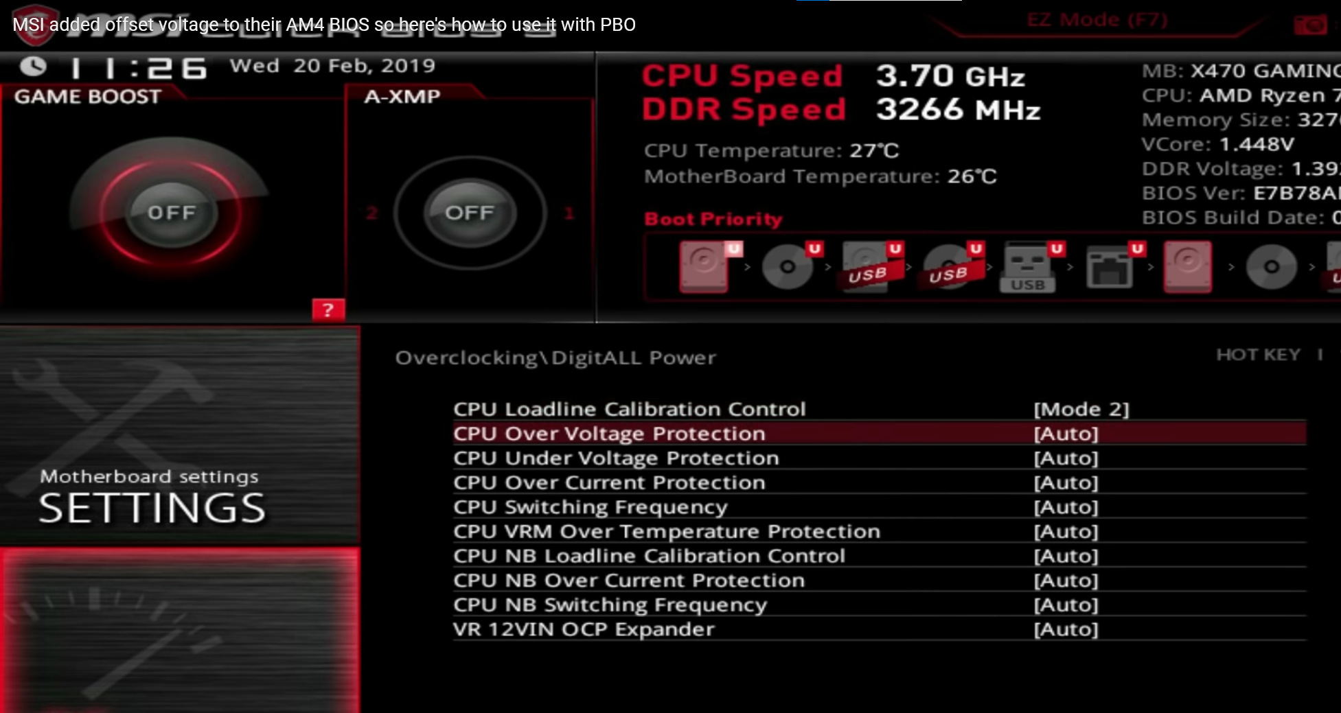

Ned Flanders schrieb:
Vieleicht einfach mal mit der Load Line Calibration etwas nach oben gehen?
Das musst du mir genauer erklären, eine Load Line kenne ich so nicht.
Wenn die CPU schnelle Lastwechsel macht, dann kann es sein dass das NT oder der VRMs oder beides nicht schnell genug die Spannung stabilisieren können, was möglicherweise dazu führen kann das ein Kern, der auf Kante Läuft instabil ist. Dein CoreCycler weisst darauf hin.
Die Load Line Calibration erhöht die Spannung unter Last leicht (je nach Mode) und kann so zur Stabilität beitragen. Du kannst das im BIOS einstellen. Setz mal auf Mode 2-3 wie in diesem Screenshot aus einem Youtube Video.
Okay, das werde ich mal machen.

Also die Loadline Calibration ist echt gut versteckt, stand auf "Auto" jetzt auf Mode 2.
