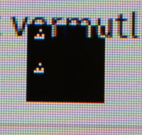

heute kam meine RX5700 und direkt vorm Tausch noch den neusten Treiber für Win7 draufgespielt (19.11.3) und dann eingebaut.
Nur jetzt ist auf dem zweiten, erweiterten Bildschirm ein schwarzer Kasten um den Mauszeiger wenn dieser den Textauswahlstil bekommt.
Auf dem Hauptmonitor ist alles in Ordnung und auch sämtliche andere Mausstile auf dem Erweiterten.
Beide Monitore sind dieselben und beide über DP angeschlossen, auf der alten R9 270 gabs das Problem nicht.
Hat da wer ne Ahnung was das sein könnte?
Fehlerbild im Anhang als Kamerabild, per Screenshottaste werden Mauszeiger ja ausgeblendet.

Der Treiber ist wie es aussieht für win 7 zugelassen. Sprich so ein Fehler sollte nicht passieren, auch nicht unter win 7.

Jetzt hab ich mal noch per DDU alles weggeputzt und die Vorgängerversion installiert, weil die WHQL ist.
Aber keine Besserung.

Bei der R9 270 hatte ich das auch mal bei einem Treiber, da wars aber nur sporadisch und nicht dauerhaft.
Die Mauszigeroptionen umzustellen hat leider nicht geholfen.
Laut den Links passiert das auch ab und zu mal bei nvidia, auch interessant.
