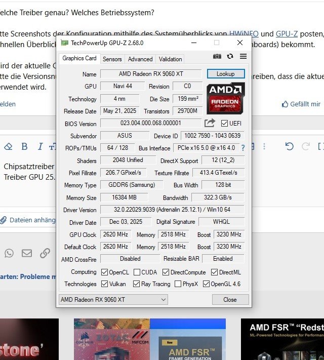

Treiber GPU 25.12.2

Der Screenshot von GPU-Z lässt vermuten, dass Windows 10 bei dir installiert ist.
