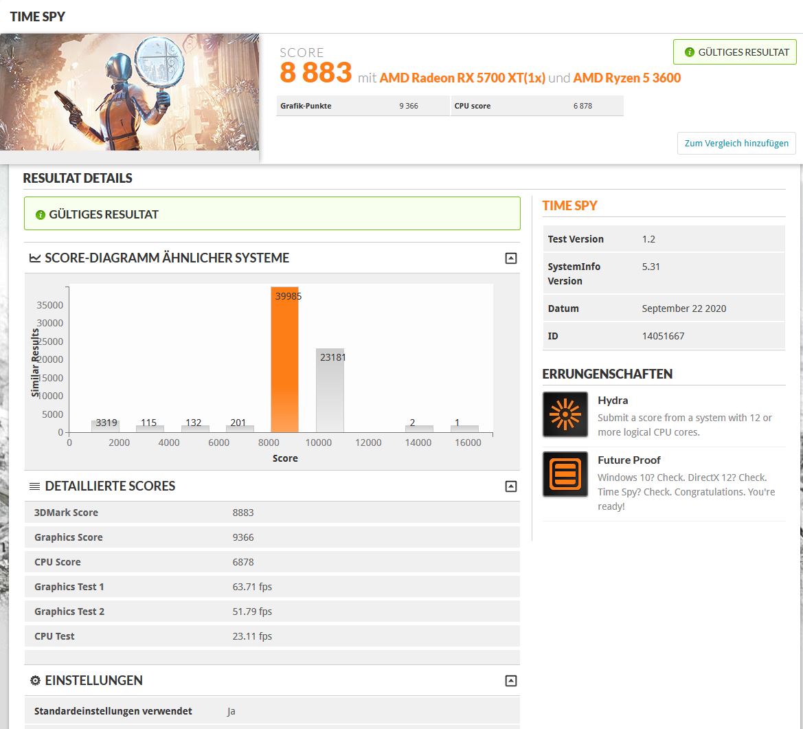

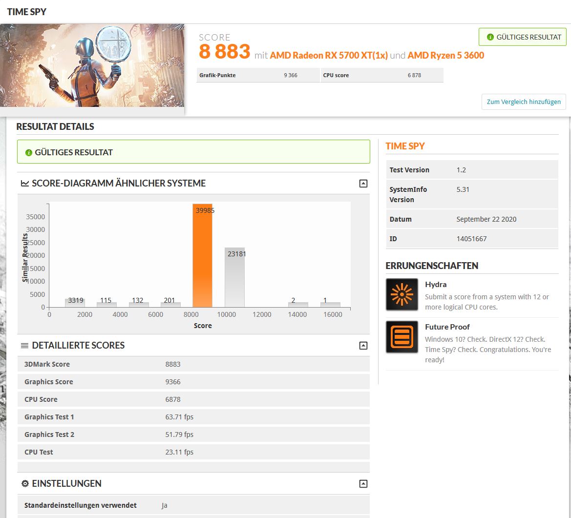

Hier habe ich mal einen Benchmark gemacht:
http://www.3dmark.com/spy/14051667
Wenn ich richtig verglichen habe sind die Ergebnisse ziemlich kacke. Ich hab den Test mehrmals gemacht und nichts nebenbei laufen gehabt.
Ich hatte mit meinem System in der Signatur glaube ich 9600 Punkte ...
@GamingLawn
Wieso sollen die kacke sein? Ein besserer Prozessor erhöht ebenfalls des Score!
Daher hast du mit einem 3600 6 Kerner / 12 Threads 8880 Punkte, und die selbe Graka über dir aber mit einem 3700X 8 Kerner / 16 Threads, der auch single core schneller ist, 9210 Punkte. Das sind nur ca 3,7% mehr!
Nur falls es hier niemand gesehen hat auf dem Screenshot, es handelt sich um
64-bit Windows 10 (10.0.18363)
Was der Version 1909 entspricht. Nur falls Nachfragen kommen ;)

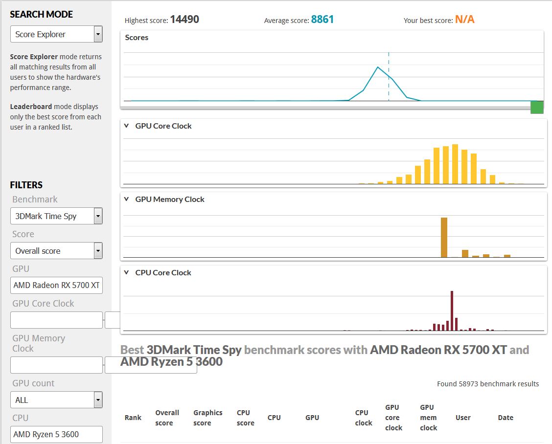

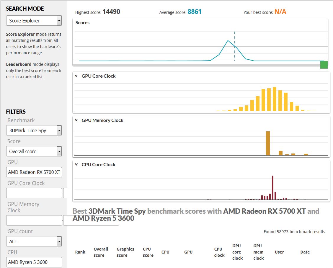

Ich habe unten auf vergleichen geklickt dann die cpu und gpu ausgewählt und mein Ergebnis war in den Bottom 1%, deshalb bin ich davon ausgegangen, dass der Wert ziemlich schlecht ist.
@GamingLawn
Sieht mir nicht danach aus
Durchschnittsscore mit deiner Hardware soll 8861 Punkte sein. Also liegts du sogar leicht DARÜBER
