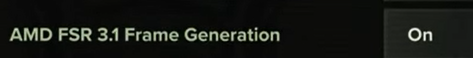

Ich tippe zunächst auf Frame Gen (da damit das Bild flüssiger wird aber der Inpug Lag nicht...):

ist nun an

Frame Gen muss auf aus im Treiber und auch im Game. Wenn du so wenig Basis FPS hast und Frame Gen aktivierst, dann blässt das zwar deinen FPS Counter auf, aber macht das Eingabegefühl unangenehm. FSR auf Quality ist dann halt auch zu viel für deine Settings, da muss man halt das Upscaling Richtung Performance verschieben.
Danke, guter Punkt. Dadurch gingen zumindest die "Nachladeruckler"/Hänger zwischendurch weg. Flüssig ist aber was anderes. FPS sind dann mit Action bei durchschnittlich ~70 FPS mit 99% Perzentil bei ungefähr 40 FPS, also im Prinzip unspielbar und das bei mittleren Settings und mit FSR auf Leistung. Gerade bei Drehungen droppen die FPS enorm. Und Dark Tide ist schon 3 Jahre alt.
