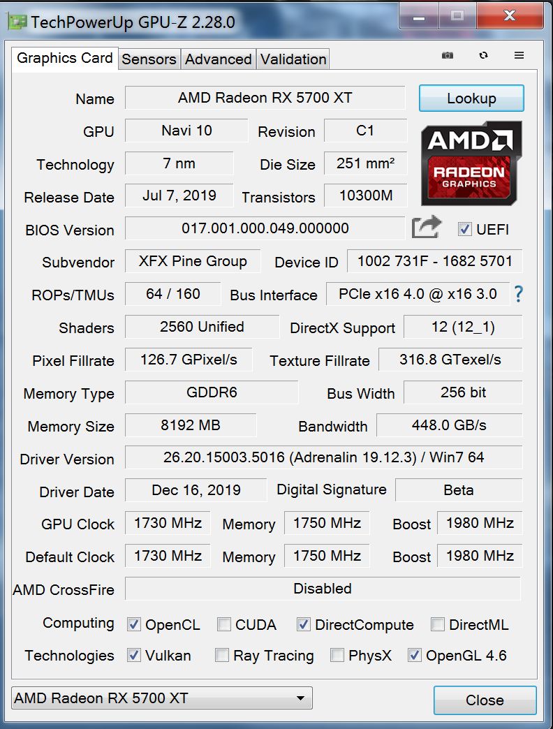

Ok, danke. Fanprobleme habe ich nicht (Hinweis). So wie es klingt, wird wohl das laute Bios eingeschaltet sein, nach dem Schalter habe ich noch nicht gesucht, war ja laut CB-Test auch schwierig zu finden...^^
Bios denke ich, dass es das aktuelle ist, wobei ich bei XFX jetzt auch nur das "Low Fan" und "normal Fan" finde, also jetzt nichts, was auf ein verbessertet schließen lässt. Bestellt hatte ich die karte ja erst vor wenigen Tagen.

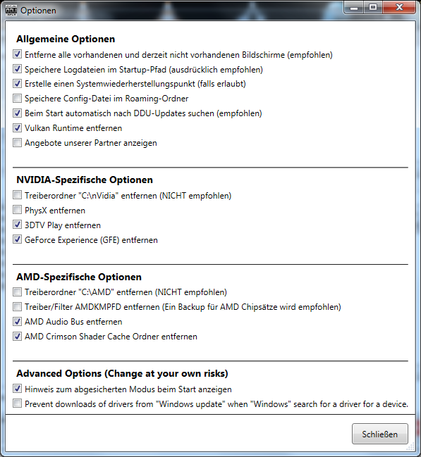

DDU sollte man auch an das eigene System in den Einstellungen des Tools anpassen.
Die neuesten (AMD, Intel, ...) Chipsatztreiber sollten vorher installiert & von DDU nicht gelöscht werden.
Möglichst alle nicht unbedingt benötigten Geräte (USB, usw.) vom PC abziehen oder ausschalten.
Probiere mal ohne (und später mal mit) Filtertreiber/Chipsatz-Entfernung (AMD GPU):
Und danach dann auch mal den "C:\AMD"-Ordner löschen lassen.
Letzte Option, sollten alle anderen (noch) nicht Besserung gebracht haben.
In \Windows\System32\Drivers sowie \Windows\System32 alle AMDxxxxx.sys/.exe/.dll & Atixxxxx.sys/.exe/.dll löschen (Backup vorher ist immer gut!!!!), welche in der Signatur von AMD sind (die Treiber von M$ nicht löschen). Vorsicht! Hierbei werden auch AMD USB-Treiber gelöscht. Diese kann man aber auch im System lassen, wenn man die Maus am USB2.0-Port angeschlossen hat.

Puh ja, habe ja keinen AMD CHipsatz, sondern Intel!? Dann dürften die beiden Sachen ja eigentlich keinen EInfluss haben. C:\\AMD habe ich (zumindest mehrfach und auch beim letzten Vesuch) gelöscht gehabt bevor ich den neuen Treiber installiert habe, DDU im abgesicherten Modus... Habe derzeit kein Backupprogramm usw laufen (früher hatte ich sowas) aber das mit den .dlls wäre mir so dann doch zu riskant denke ich. Habe halt nicht die Zeit mich ständig um sowas zu kümmern, kenen mich ja shcon ein bisschen aus, früher habe ich den ganzen Scheiß auch gemacht, habe mich ja auch eingelesen und wirklich viele Varianten getestet, aber irgendwann ist auch gut. :(
Für diesen Teil gilt es auch auf Intel Boards, denn es geht ja um die Grafikkartentreiber:
