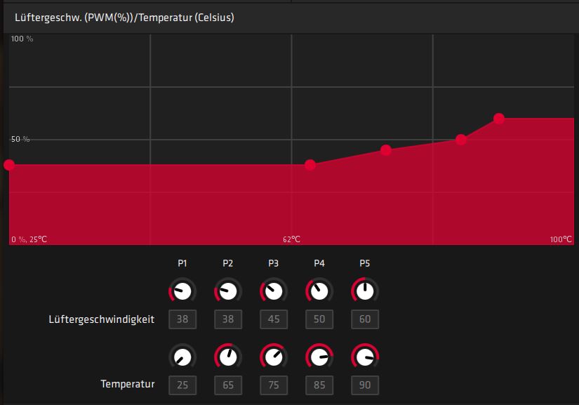

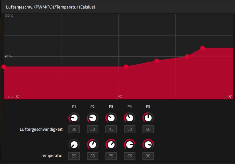

Nun frage ich mich, ob das Verhalten normal ist, sprich jemand das Problem kennt und ob es irgendeine sinnvolle Lösung gibt. Im Wattman kann ich nicht weniger als 25°C auf der Lüfterkurve verwenden. Anbei die aktuelle Lüfterkurve des globalen Profils.

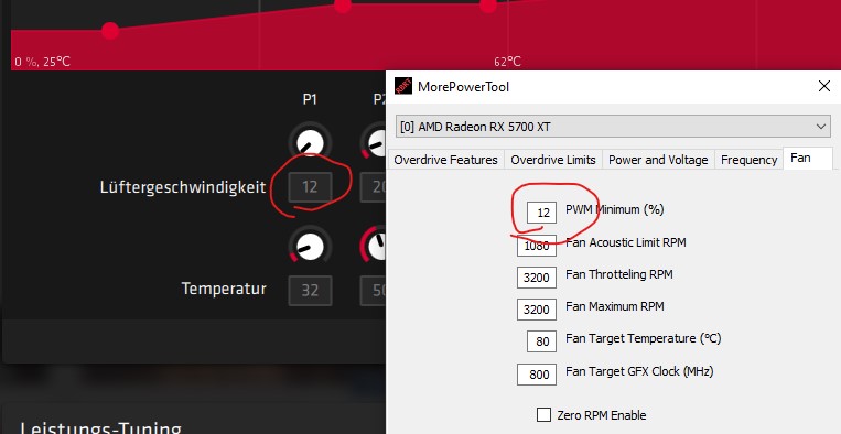

Was könnte das MPT hier genau tun? Ich habe das Tool zwar schonmal im Auge gehabt, aber dank problemlosem Undervolting im Wattman bisher nie gebraucht. So weit ich es gelesen habe, kann auch das MPT Zeron Fan nicht mit aktiver Lüfterkurve nutzbar machen. Oder hat sich das inzwischen geändert?
Es kann die Parameter für die automatische Lüftersteuerung ändern, sodass du keine Kurve brauchst.
Da der Wattman die Minimalgeschwindigkeit der Lüfter aus dem Parameter "PWM Minimum" zieht, den du über das MPT ändern kannst, wäre es aber auch möglich deine Kurve damit weiter nach unten zu bekommen. Siehe hier, exakt was ich im MPT eingestellt habe, kann ich auch im Wattman auswählen. Ich nutze allerdings lieber die Automatik...

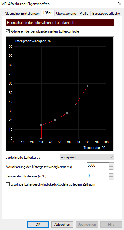

Guten Morgen Moep,
Ich wollte dich kurz darüber informieren, dass ich für mich das Problem durch die Lüfterkurve bei MSI Afterburner fixen konnte. Bei 10 PC Starts, bei denen meine Karte bei unter 25C lag, verblieben die Lüfter auf 0%. Erst ab den eingestellten 30C haben sie sich auf 15% eingestellt (auf dem angehängten Screenshot in den Graphen zu erkennen).
Vielleicht gibst du AB nochmal einen Versuch!

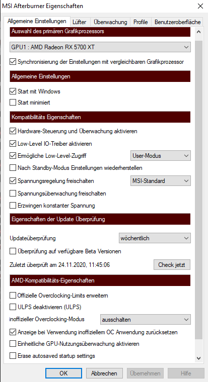

AMD Adrenalin Software deinstalliert, MSI Afterburner installiert.
Ich undervolte meine Sapphire Nitro+ RX5700XT, da ich bessere Performance und geringere Temps auf diesen Einstellungen bekomme. Ich setze dir anbei noch Screenshots meiner Einstellungen dazu. Es sind keinesfalls die "perfekten" Einstellungen, aber ich fahre damit bisher ganz gut und das Problem ist weg!
Ich hoffe es funktioniert auch bei dir!

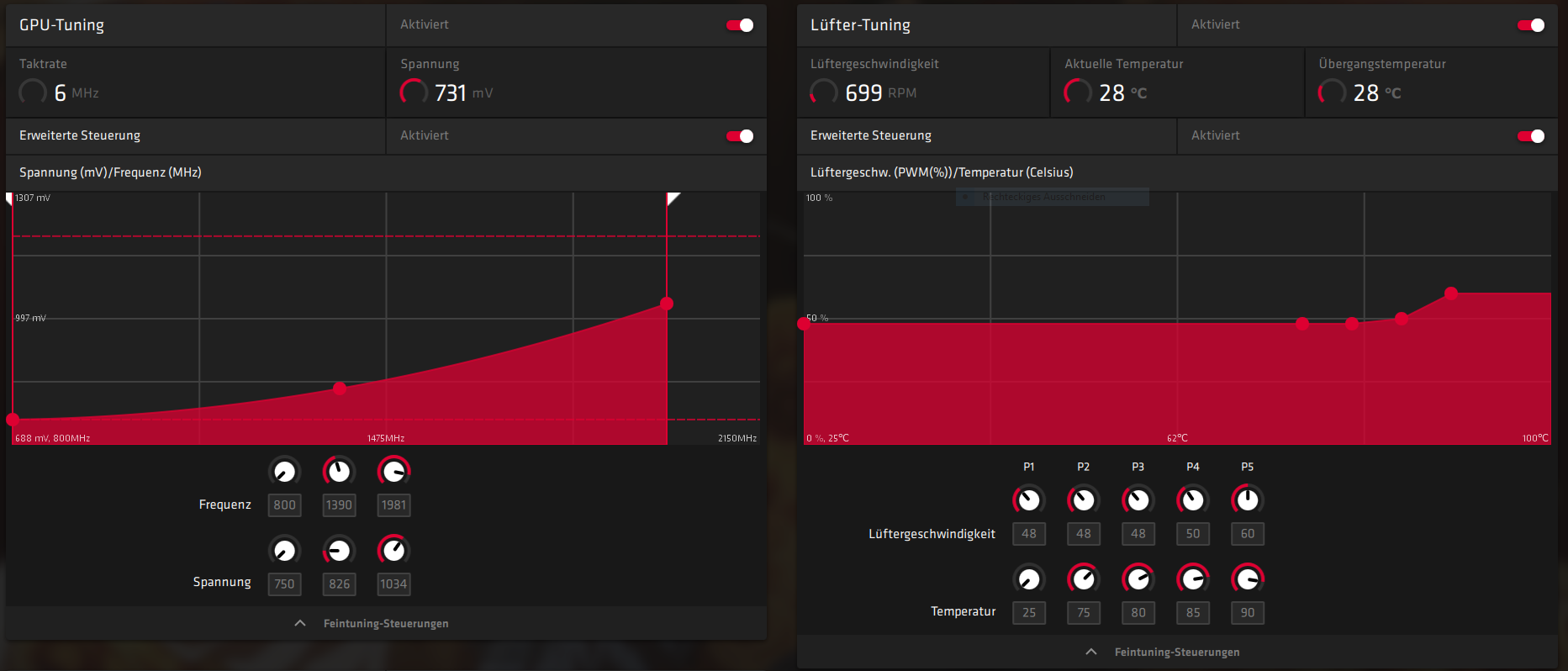

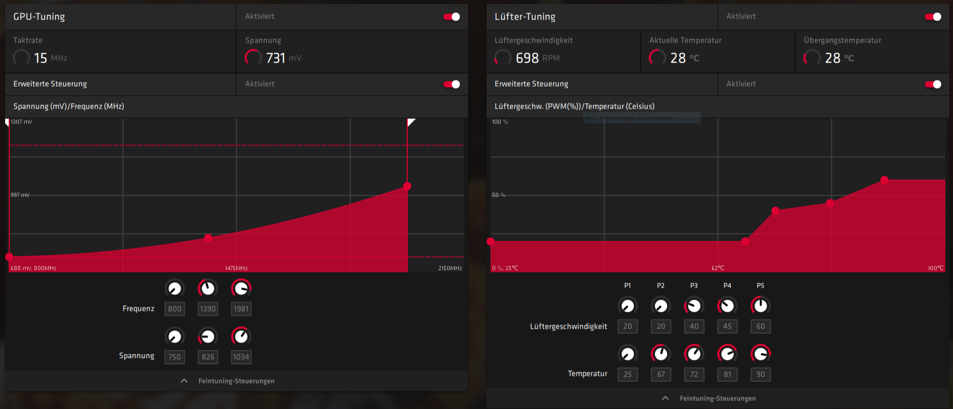

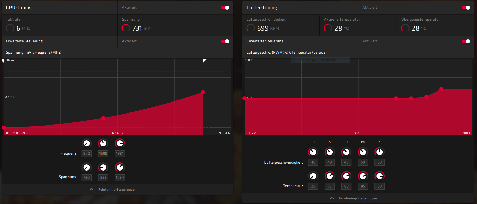

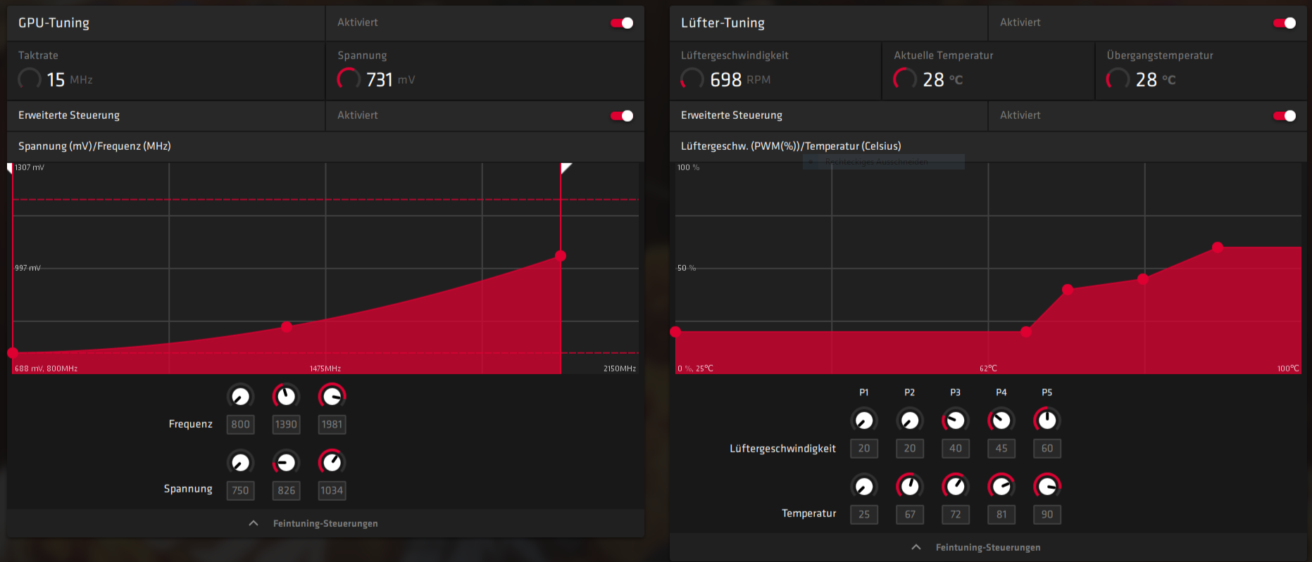

Ich arbeite übrigens mit deutlich weniger "Kurve" bei der Steuerung. Das schnelle hochdrehen bei Temperaturanstiegen nervt mich. Ich setze lieber feste Drehzahlen über große Bereiche und lasse erst nahe der kritischen Bereiches anziehen.
So sieht das dann bei einem fordernden Spiel (Anno 1800) aus:Anno Kurve.PNG
Und so bei einem wenig fordernden Spiel: Low.PNG
