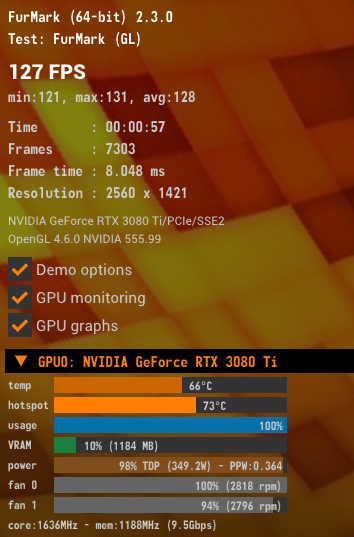

Ich habe vor kurzem auf ebay die oben genannte grafikkarte gekauft. ich habe festgestellt, dass die Lüfter bei ca. 70 grad auf 100% springen. Die Lüfter bleiben dann auch konstant auf 100% obwohl die temp sinkt auf 62 Grad. Ich kann mir nicht vorstellen, dass dieses verhalten normal ist.
ich habe mit dem Tool von Gigabyte die Lüfterkurve angepasst. ohne nennenswerte erfolge

Der Hotspot liegt auch nur bei 72 grad, wie auf dem Screenshot zu erkennen.
80 grad erreicht die nicht, bevor die Lüfter aufdrehen.

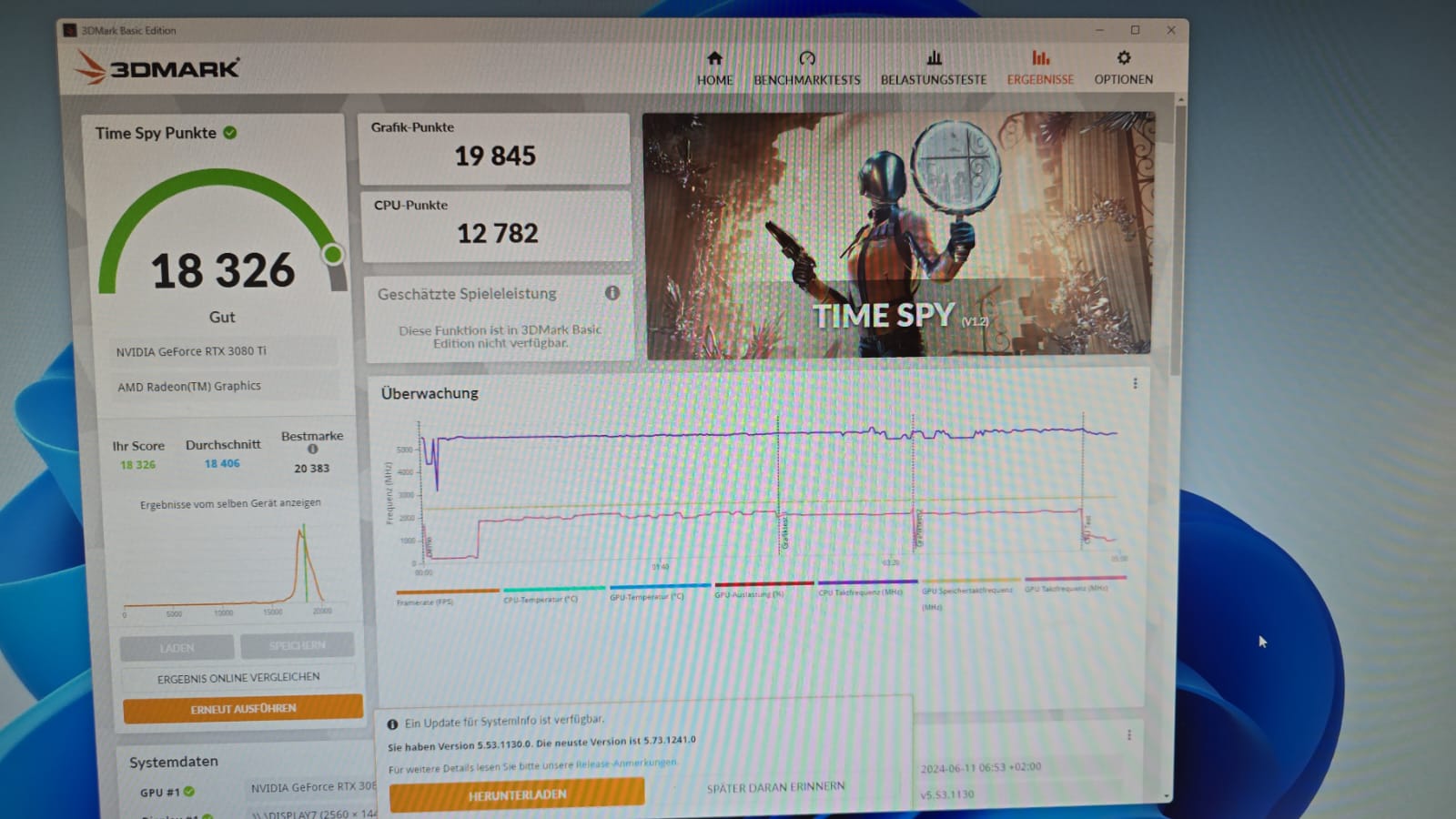

Bei Time Spy hab ich auch ein Grafik score von 19845

einmal die hotspot temperatur auslesen; die gpu geht in den failsafe modus (forced 100% fanspeed) wenn der hotspot 105C oder 106C erreicht, da ist es egal was die durchschnittstemperatur zu dem zeitpunkt macht
edit: ich sehe hotspot von 73C im furmark screenshot, ist das der hoechste messwert?
