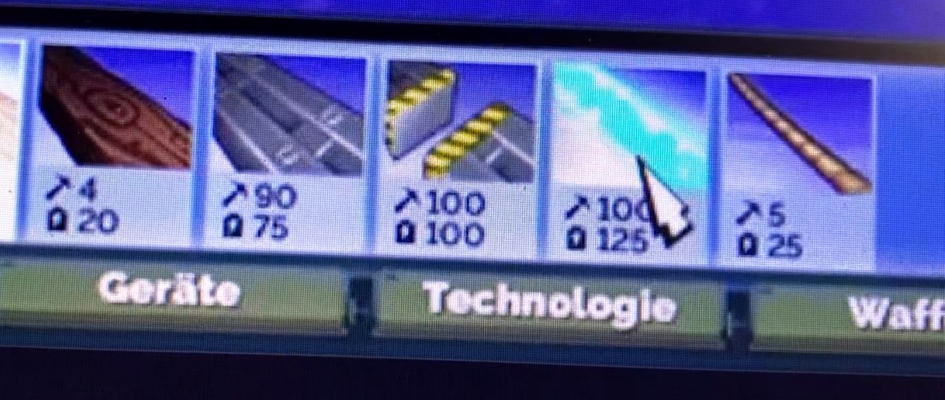

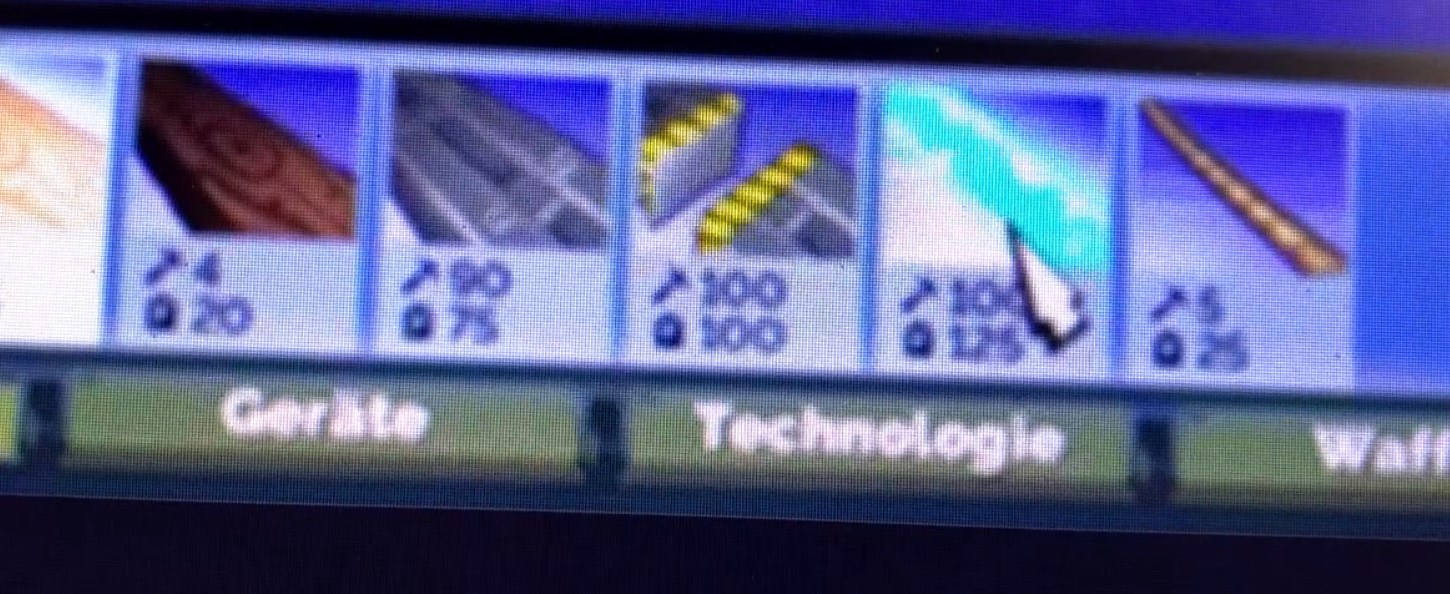

Mir ist grad durch zufall etwas aufgefallen, als ich einen Screenshot machen wollte, habe es mit dem Handy aufgenommen und bin jeden Frame durchgegangen:
Derzeit läuft ein Stream auf 480p und das ganze sieht so aus:
Drücke ich aber die Screenshot Taste (ShareX ist hier als Tool in benutzung), sieht man für ca. 3 Frames dass das Video deutlich Klarer ist:
Nach diesen ca. 3 Frames geht es zurück auf die schmuddelige Qualität.
Das Phänomen sehe ich auf jedem Monitor. Die Qualität wird für ca. 2-3 Frames deutlich besser, sobald ich die Screenshot Taste drücke.
