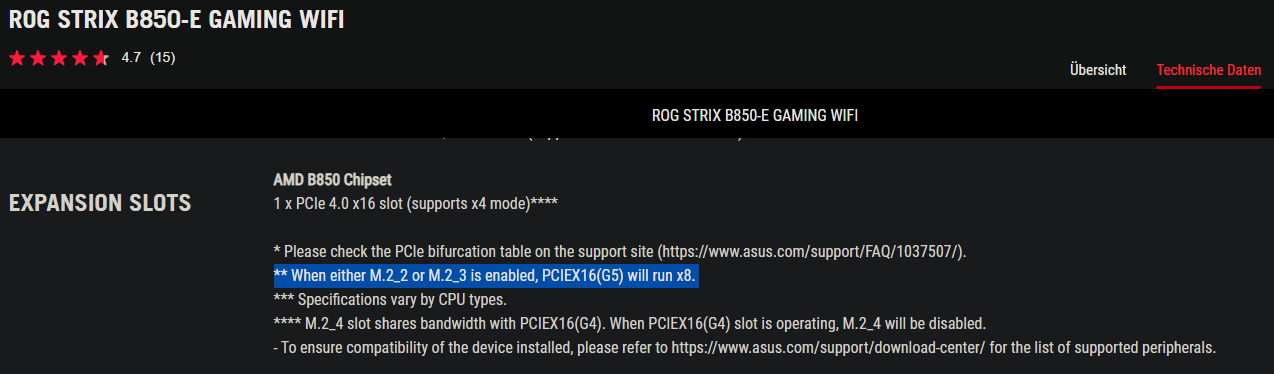

2. Beschreibe dein Problem. Je genauer und besser du dein Problem beschreibst, desto besser kann dir geholfen werden (zusätzliche Bilder könnten z. B. hilfreich sein):gpu laut gpu-z nur x8 5.0

** When either M.2_2 or M.2_3 is enabled, PCIEX16(G5) will run x8.
Du hast vermutlich deine SSD in einem dieser Slots. Probier mal M.2_1.

Steht so auf der Homepage. Boah! Wie link von ASUS!
