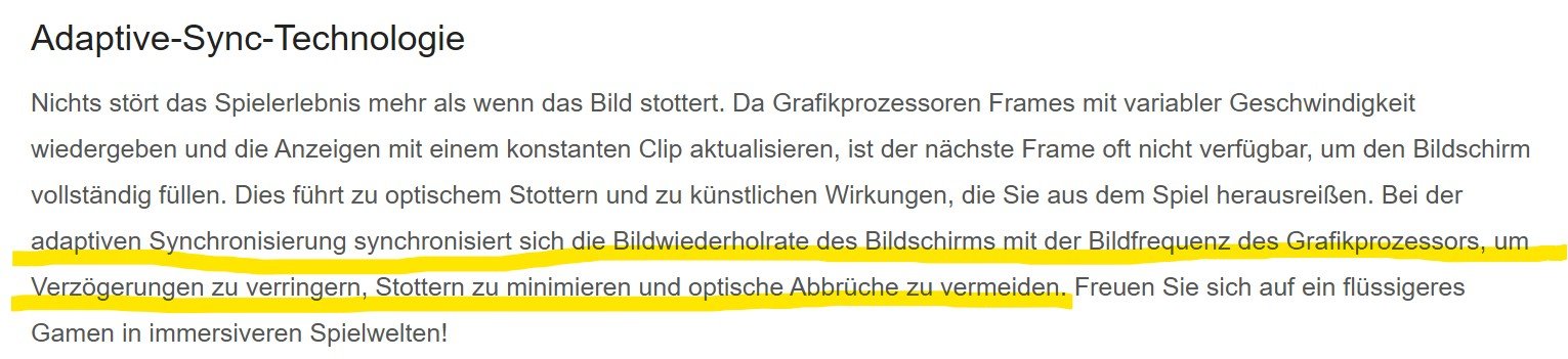

maxi_rodriges schrieb:
Alternativ wenn der Monitor es unterstützt, könnte adaptive Synchronisation die Abhilfe schaffen. In dem Fall passt der Monitor seine Bildwiederholfrequenz dynamisch dem Spiel an.
Ich glaube, da verwechselst du was. Freesync und Gsync sind adaptive Synchronisationen, das Display passt seine Refreshrate immer an den Framebuffer an, wenn Freesync oder Gsync oder VRR aktiv sind.
Das Problem sind eure hochfrequente Monitore (> 144 Hz). Im Idealfall musste die Hardware auch so viel FPS liefern, damit das Spiel glatt läuft.
Mal abgesehen davon, dass man auch einen 144-Hz-Monitor auf 60 Hz einstellen könnte, stimmt es wirklich überhaupt nicht, dass man die 144 FPS auch erreichen muss, um ein flüssiges Bild zu haben. Freesync/Gsync/VRR sind ja extra dafür da, dass auch schwankende FPS nicht zu Mikrorucklern führen. Ruckelig fühlt es sich nur dann an, wenn die Frametimes schlecht sind, schlechte Frametimes kannst du bei fixem VSync aber genauso haben.
Reaktionen: Alexander2
