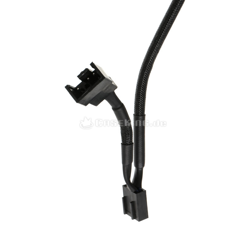

Ich habe mir einen neuen CPU Lüfter eingebaut.
https://www.caseking.de/arctic-freezer-33-penta-cpu-kuehler-120mm-cpar-066.html

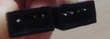

HAbe mir auf der rückseite eien zweiten Lüfter angebracht.
Mit einem Lüfter alles OK. Mit 2 Lüftern wechselt die Lüfterdrehzahl immer hin und her.
Kann mir jemand erklären ob das normel ist oder ein Fehler?

Was heißt einen zweiter Lüfter? Mittels Adapter auf den selben CPU_FAN ? Warum nicht auf den CPU_OPT?
Das mainboard hat einen anschluss für den 2 CPU Lüfter.
Steck ihn dort an dann siehst auch die drehzahl beider Lüfter korrekt angezeigt.

die zwei Anschlüsse, wovon der eine von einem Lüfter stammt, insoweit ich Dich richtig vernehme, sind jeweils zu 4 Pins belegt, einschließlich den Drähten, korrekt? - Dies ist der Überlagerungseffekt!
Ich habe mir den betreffenden Lüfter mal etwas genauer angeschaut - Man sieht es hier ganz deutlich!
https://www.youtube.com/watch?v=BGP6Dsl6PIU
​Von dem Lüfter geht eine Gabelung weg.
Ich wiederhole meine Frage anders: "Gehen von dem abgezweigten Stecker 4 Kontaktstifte her?"

@ Naru Nein bei der Lüfter abzweigen gehen wie bei eigendlich allen Y Kabeln nur 3 pins raus, der einzelne äussere sollte aber der für die geschwindigkeit sein.
Ja von dem Lüfter geht ne Gabelung weg.
