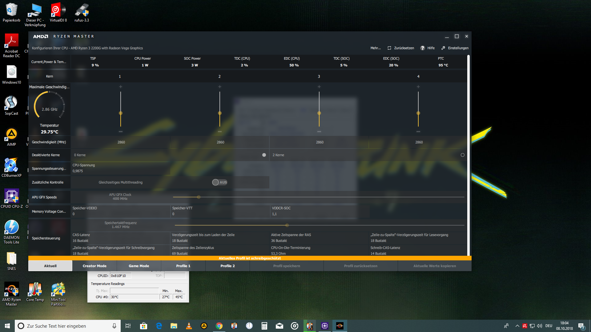

Nachdem ich also im Ryzen Master Programm den Reiter "Gaming" Einstellungen gewählt habe (wo eigentlich nur die GPU auf 1300Mhz gestellt wird) und dann neugestartet habe, bekomme ich einen Black Screen und muss dann das BIOS zurücksetzten damit der PC wieder hochfährt.
Was mich zudem noch verwundert, ist das im Reiter "Aktuell" die GPU Frequenz nur bei 400Mhz liegt :confused_alt:
Was mache ich Novice falsch? Habe ich ein Kack Mainboard gekauft? Hilfe wäre Traumhaft :love:
Nun warum soll die GPU Frequenz oben sein wenn keine Last drauf ist ... ?
Eben gar nicht weil man Strom sparen kann dadurch.
GPU Übertakten geht nur via Ryzen Master. Das er bei 1300 crashed kann normal sein, les dir mal den CB Test durch, da wird auf den Umstand der Taktraten und Crashes@OC bei Vega IGP schön hingewiesen.
Das habe ich mir auch gedacht aber die CPU Taktrate geht rauf und runter. Dachte die GPU würde sich wenigstens ein bißchen bewegen. Da hab ich wohl falsch gelegen...

Cool, es hat geklappt! Es gibt nun tatsächlich einen Punkt im BIOS zum übertakten der IGPU. DANKE!
Und ich Depp habe erst alle anderen möglichen Updates gemacht, nur das BIOS update nicht, da ich dachte das es relativ neu ist, ich keins brauche..Puhh, das freut mich nun :D
