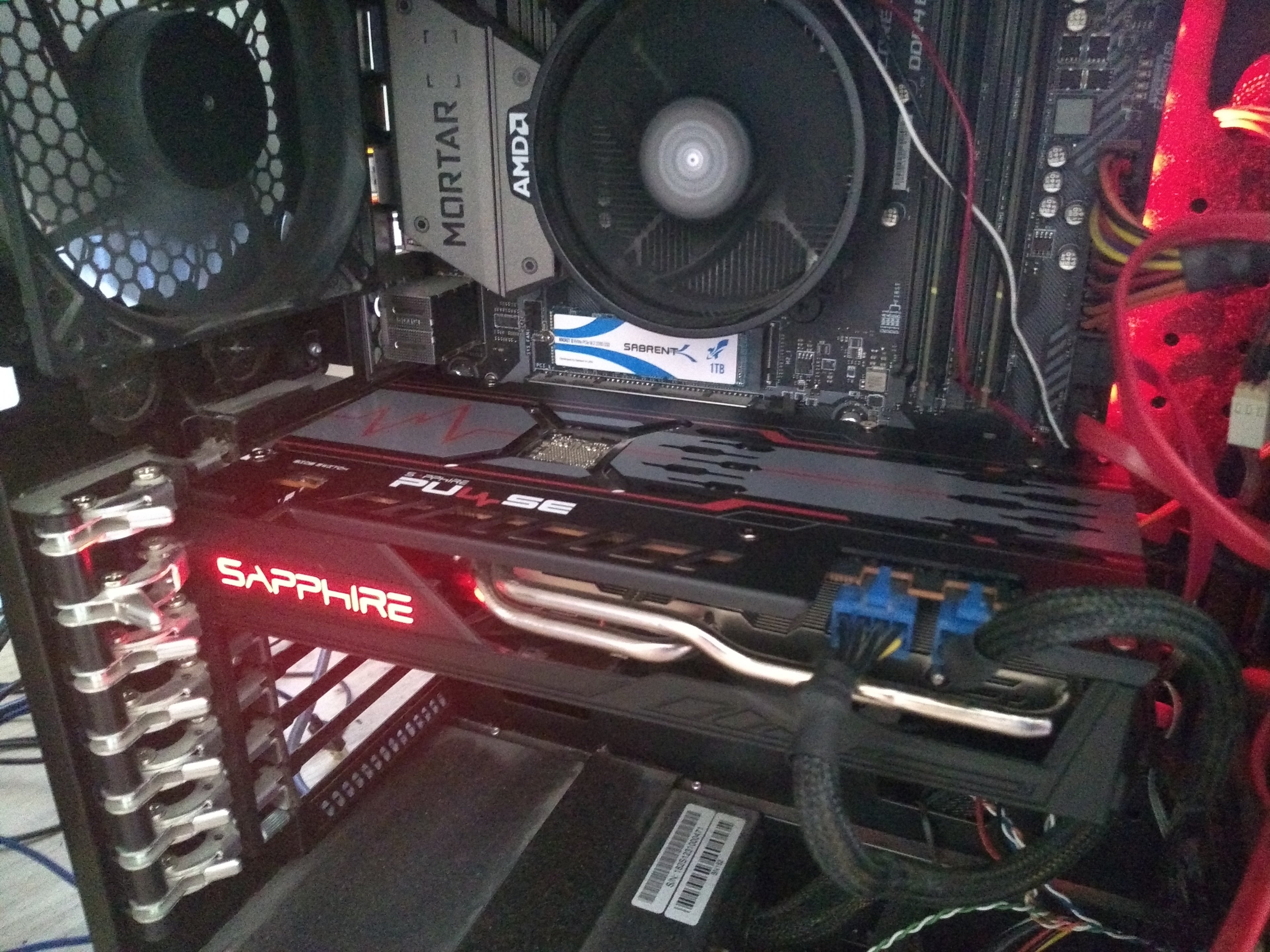

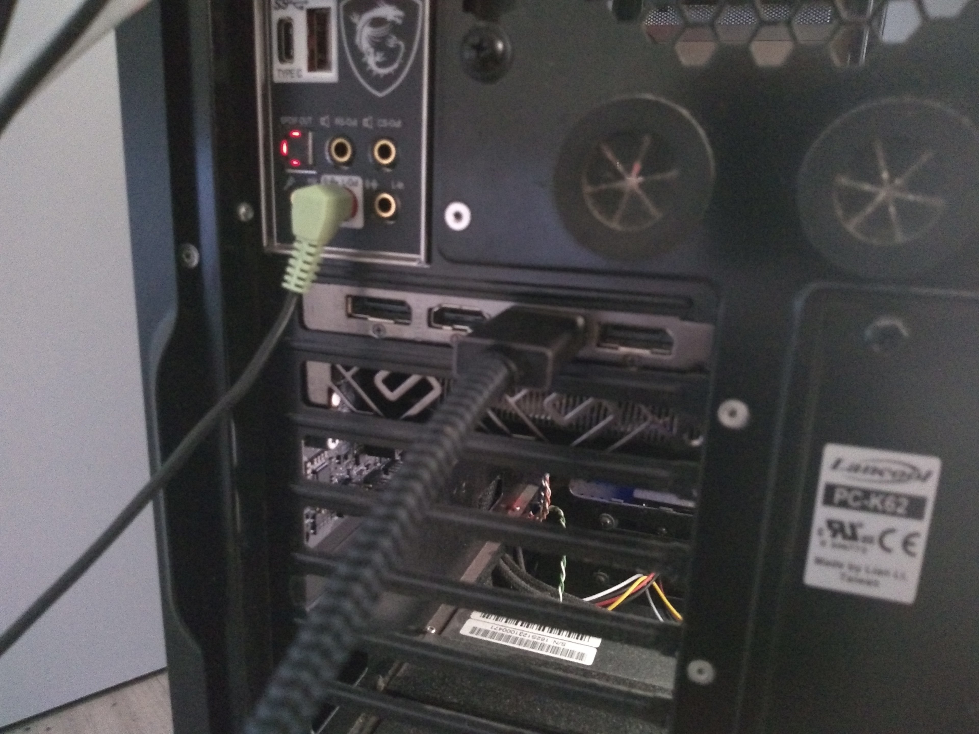

Hier noch kurz 2 Bilder wie die Grafikkarte angeschlossen habe. Ist wie gesagt minimal schief und ich bekomme die 2. Befestigungsschraube nicht fest und hinten sitzt die Karte minimal schief. Aber das sollte eigentlich keinen Einfluss haben nehme ich mal an wenn die Karte sicher im PCI Express sitzt.
Zudem ist mein Be Quiet E8 580W Netzteil schon 8 Jahre alt. Aber ich denke auch hier sollte es noch keine Probleme geben.

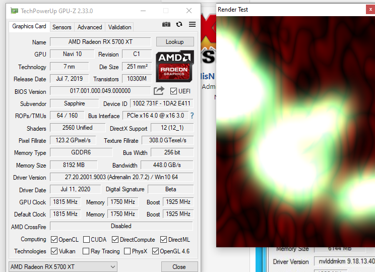

Bist Du so freundlich und machst uns noch einen Screen von GPU-Z wenn der Rendertest läuft bitte?
Eventuell sitzt die Karte ja nicht richtig im Slot und bekommt keine volle Bandbreite.

Und hier das Ergebnis von GPU-Z:

Danke, sieht gut aus. Der GPU-Z-Screen.
