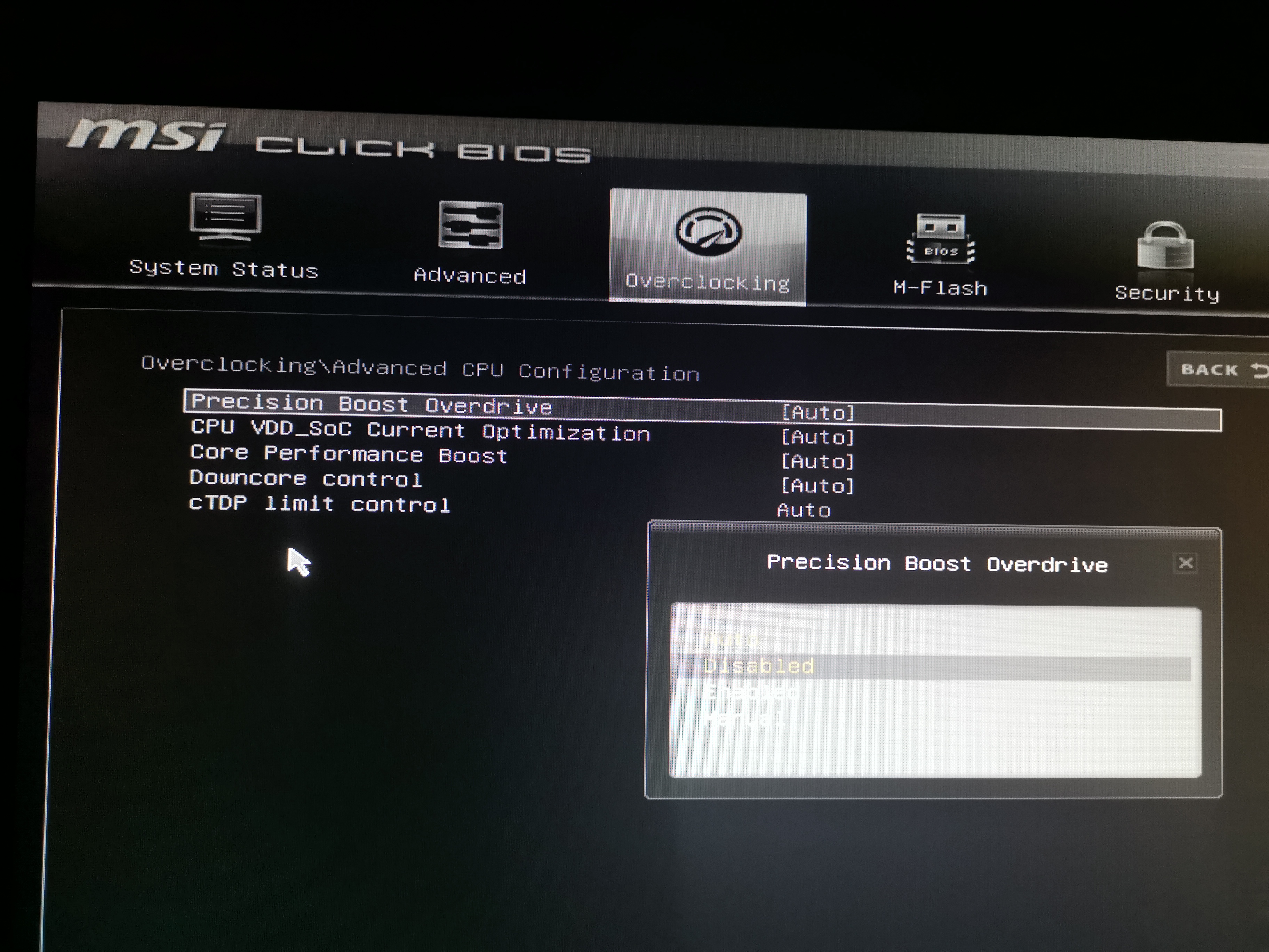

@frizzmaster hat sich alles geänder, im alten Click BIOS hatte ich die Wahl, heute sieht es aus wie vor 20 Jahren :/
Auch im abgespeckten BIOS wirst PBO finden.

Zwischen der Übersicht und zwischen CPU und RAM gibt es einen Punkt und dort komme ich dann in das Menü, welches auf dem Bild zu sehen ist. Hätte ich nicht gezielt danach gesucht, hätte ich es wohl nie gefunden.
PBO auf disable und den Rest so stehen lassen? Ob es jetzt 100 oder 200 MHz mehr sind ist mir ziemlich egal.

@MB7 PBO auf "Auto" ist in 99% der Fälle = disabled. Wenn Du es aktivieren willst, dann schalte es auf "Enabled", nicht auf "Auto".
