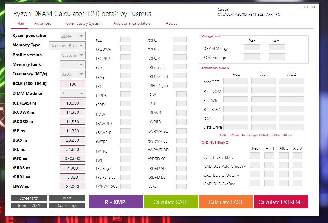

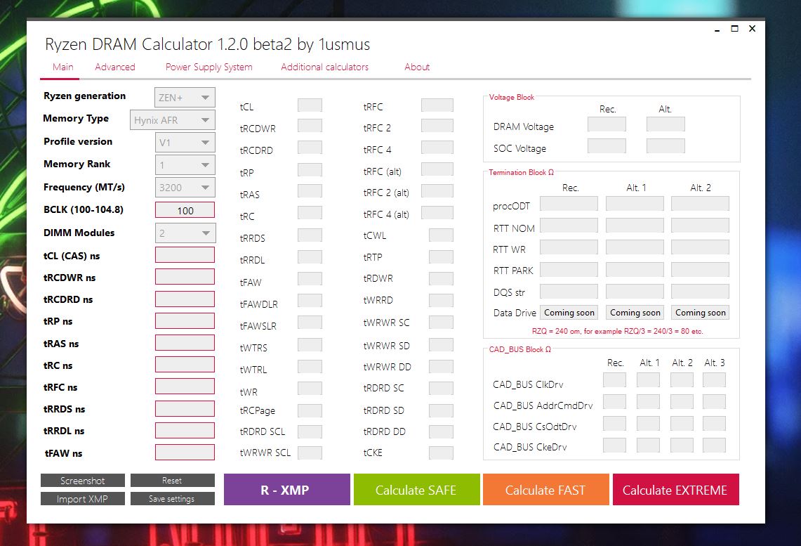

Jetzt versuche ich aktuell die Subtimings und andere RAM-Settings zu tunen, mit dem Ryzen DRAM Calculator.
Irgendwie komme ich aber nicht ganz klar damit.
Ich habe mit Thaiphoon Burner meine RAM-Daten ausgelesen und exportiert, dann mit dem aktuellsten DRAM Calculator "Import XMP" gewählt und Daten importiert, allerdings zeigt mir das Tool dann an ich hätte "SAMSUNG B-DIE", dabei hab ich Hynix AFR. Muss ich diese Daten nach dem Import manuell nachbessern?
Ich weiß auch nicht was ich bei "Profile Version" wählen soll und was ich bei BCLK eintragen soll.
So sieht das Tool vor dem Daten-Import aus:
Und so sieht das Tool nach dem Import aus:
Hi, der Import hat wohl etwas Schwierigkeiten,
Die Daten scheinen aber richtig importiert zu sein.
Bck ist 100 und Version ist erstmal save settings erst wenn die laufen auf fast.
Lg

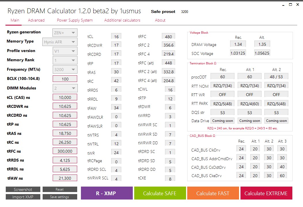

So, da bin ich wieder :)
Habe folgende Settings aus dem Tool bekommen:
Diese habe ich im BIOS, soweit möglich, eingetragen.
Ein paar der Settings aus dem Tool habe ich im BIOS so nicht gefunden und bei manchen konnte ich die Settings nicht so eingeben wie das Tool es vorgeschlagen hat. Z.B. konnte ich die SOC Voltage nicht auf 1.03125 stellen, das BIOS hat automatisch auf 1.0250 eingestellt. Auch 1.030 oder 1.0313 etc. haben nicht geklappt, darum hab ich es bei den vom BIOS angepassten 1.0250 gelassen.

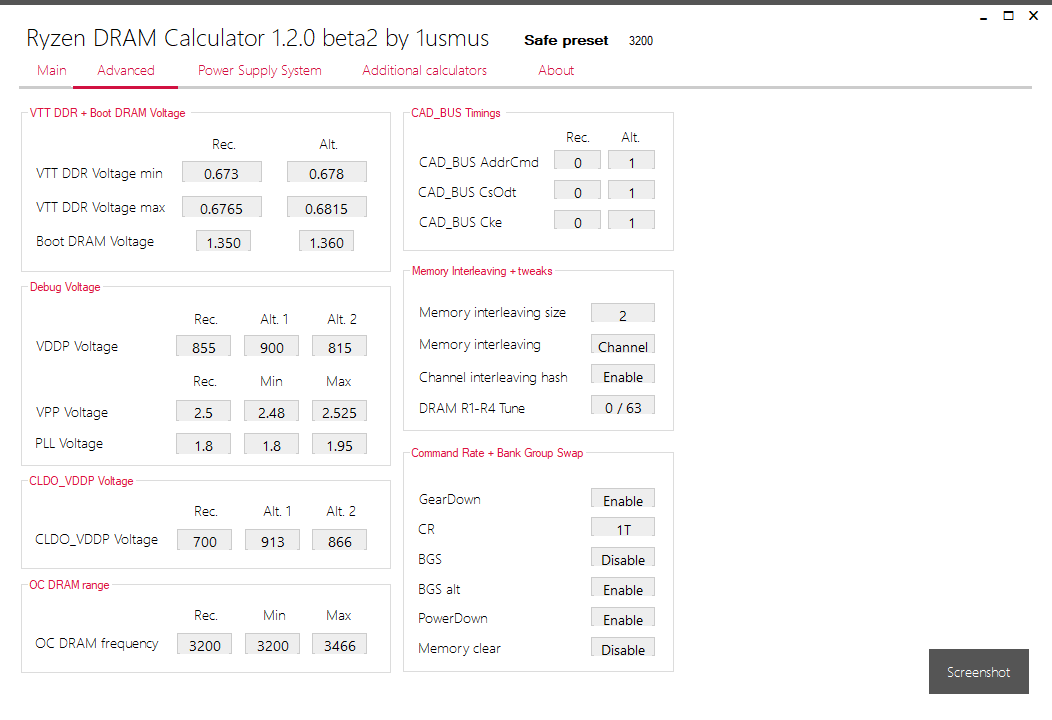

Was ebenfalls nicht geklappt hat, war die CAD_BUS Timings auf 0 zu stellen. Da hat das BIOS dann immer sofort auf AUTO gestellt, also hab ich wie vom Tool vorgeschlagen den "Alt."-Wert genommen und überall 1 eingetragen.
Im Tool scheint es außerdem einen Fehler? zu geben bei CLDO_VDDP Voltage. Hier wird ein empfohlener Wert von 700 angezeigt. Ich nehme aber mal an, daß damit 0.700 gemeint ist? 0.700 habe ich jedenfalls im BIOS eingetragen.
Mein BIOS sieht nun folgendermaßen aus:
https://imgur.com/a/lQjyMyC
Vielleicht könntet ihr da mal drüberschauen und gucken ob ich aus dem Tool irgendwas nicht übernommen habe, oder ob ich generell noch etwas an den gezeigten Settings optimieren sollte.

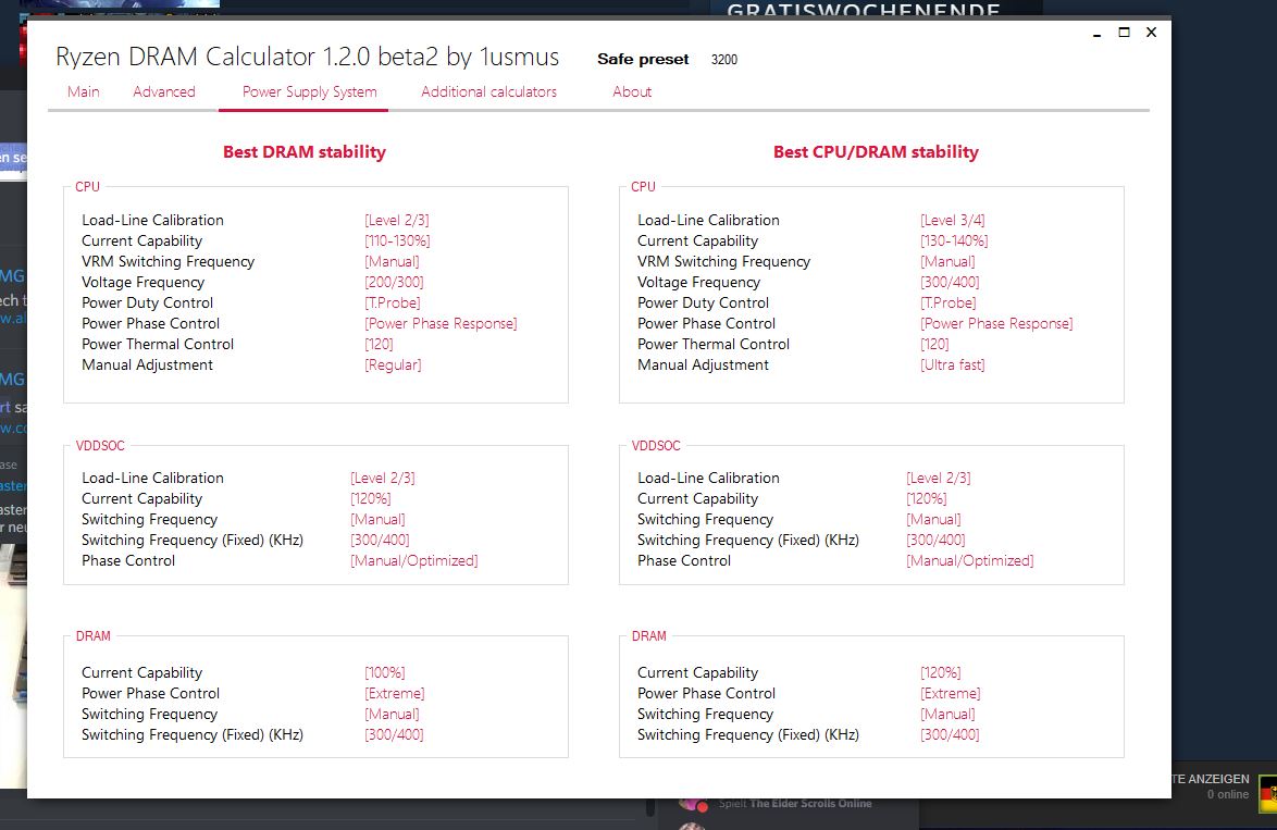

Ich habe auch versucht ein paar der Settings aus "Power Supply System" zu übernehmen, aber einige finde ich im BIOS nicht, bzw. bietet mein BIOS wohl nicht an, oder heißen bei mir evtl. anders?!
Darum wäre es ganz nett, wenn ihr da mal drüberschauen könntet.
Ansonsten läuft der Rechner tadellos. Prime habe ich mal 15 Minuten laufen lassen, bisher ohne Probleme, werde später dann noch längere Tests machen.
Sauber.
Für etwas mehr Gaming-Speed solltest du noch den Gear Down Mode deaktiveren und gucken ob es dann noch stabil läuft.
Das PPT Limit ruhig noch weiter anheben.
CPU und CPU NB Switching Frequenzy habe ich in meinem MSI X470 Gaming Plus nicht - aber ich würde das mal lieber auf AUTO lassen.
LG
Gortha
Mit deaktiviertem Gear Down Mode startet der Rechner nicht, hab es wieder aktiviert.
Auf wieviel kann ich das PPT Limit anheben?
Und was könnte ich bei TDC und EDC noch "verbessern"?
