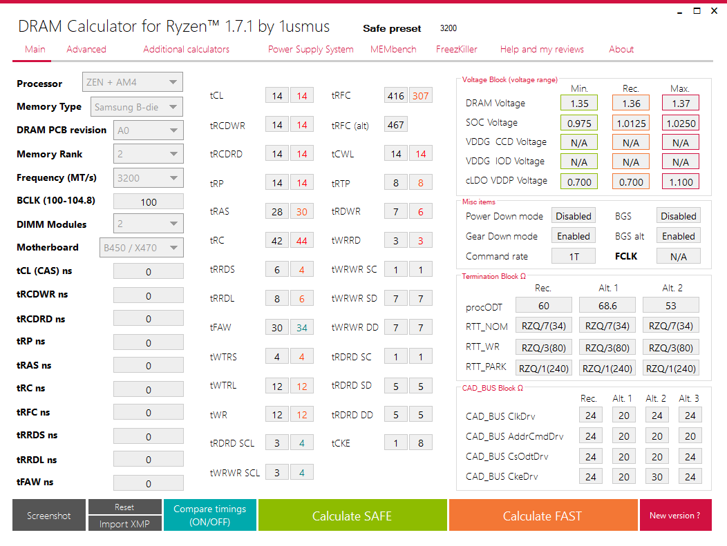

ich besitze folgendes System seit nun bald 2 Jahren:
AMD Ryzen 2700X
Gigabyte X470 Aorus Gaming 7 WiFi
G.Skill F4-3200C14D-32GVK (2x 16 GB CL14 Samsung B-Die)
Das Mainboard hat das aktuelle BIOS F51d (AGESA 1.0.0.4 B).
Mein Problem ist, dass ich den Arbeitsspeicher nicht stabil auf 3200 MHz bei CL14 bekomme. Als das System neu war, lief der Speicher auf unter 3200 MHz, weil die 3200 gar nicht zu erreichen waren.
Seit einigen Monaten läuft es halbwegs stabil mit 3200 MHz.

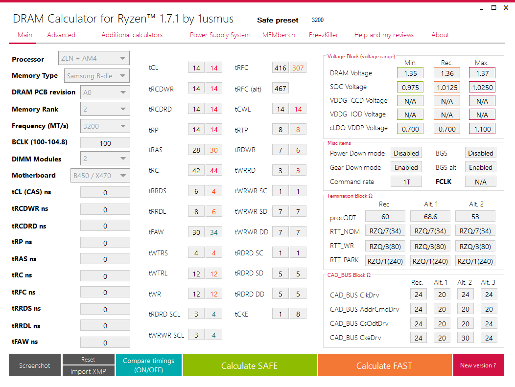

Die Speichertimings könnt ihr dem Screenshot im Anhang entnehmen:
Zum Testen läuft die CPU auf Standardeinstellungen, sprich ohne OC. Lediglich der Speicher wurde angepasst.
Aktuell läuft der RAM auf 1,43V! Aber selbst mit der Einstellung habe ich nach einigen Stunden Fehler im MemTest Pro.
Wenn ihr noch weitere Daten braucht, lasst es mich bitte wissen.
Was könnte ich noch versuchen?
Ist der RAM vielleicht nicht ideal?
Liegt es an CPU oder Board?
Vielen Dank schon einmal!

Mal 1,4V versucht? tRFC ist auch etwas schärfer eingestellt als vorgeschlagen, das könnte es schon sein.
Edit: Hast du den mal die gesamten Einstellungen aus dem DRAM Calculator so übernommen? Weil ein paar Timings stimmen ja ja schonmal nicht überein. ProcODT etc?
Habe ich auch schon gemacht - werde ich gleich aber nochmal testen. Wird dann jedoch einige Stunden dauern. ;)
ProcODT usw. sind alle 1:1 übernommen.
Den Rest habe ich jetzt auch übernommen und lasse das System nochmal laufen.

Edit2: Ok, hat nicht lange gedauert. Vielleicht 10 Min, dann kommen schon mehrere (!) Fehler mit den vom Calculator empfohlenen Timings. Mit den anderen Timings lief er stabiler (siehe Screenshot im ersten Post).

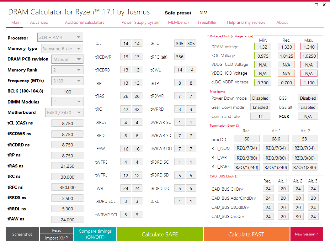

Seit knapp 8 Stunden läuft er auf 3133 MHz und 1,35V mit den Timings im Screenshot stabil:
Mal sehen, ob er dieses Mal die Nacht übersteht. :D
Sollte das klappen, werde ich schärfere Timings versuchen.
