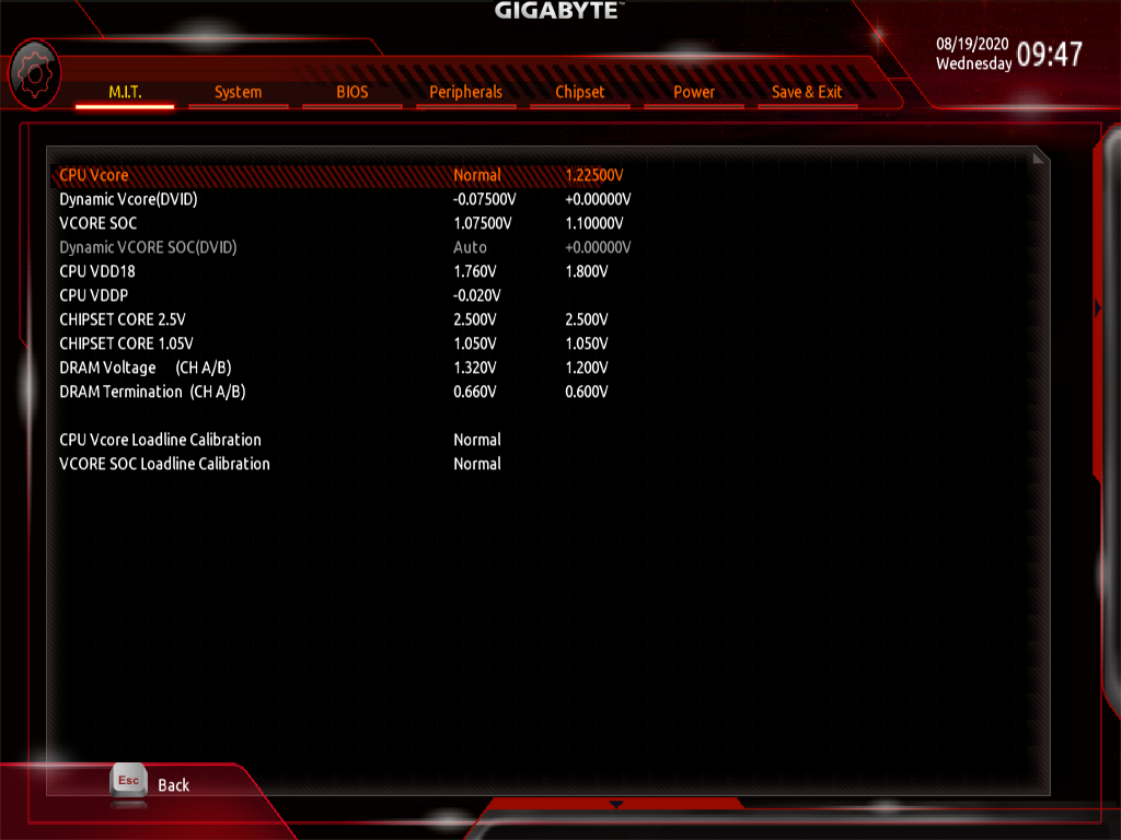

Diese Nacht lief der Computer stabil durch, nachdem ich alle Spannungen um 1-2 Punkte erhöht habe. Ja, alle!
Die meisten waren aber ohnehin auf dem Standardwert, also alles sehr unkritisch.
Jetzt reduziere ich die Spannungen schrittweise, um herauszufinden, welche für die (In-)Stabilität sorgen.

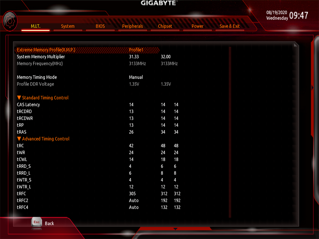

Hier noch die aktuellen Timings. Der RAM läuft übrigens auf 1,3V.

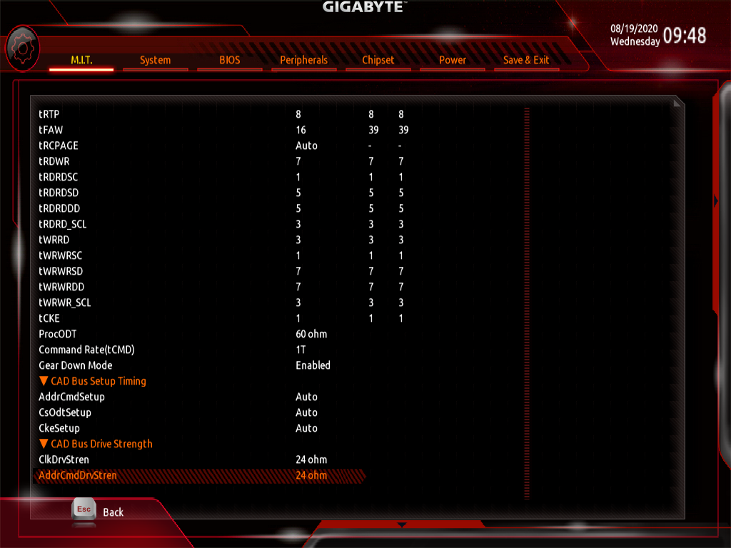

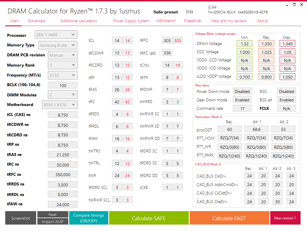

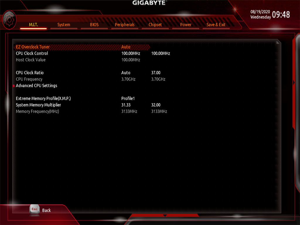

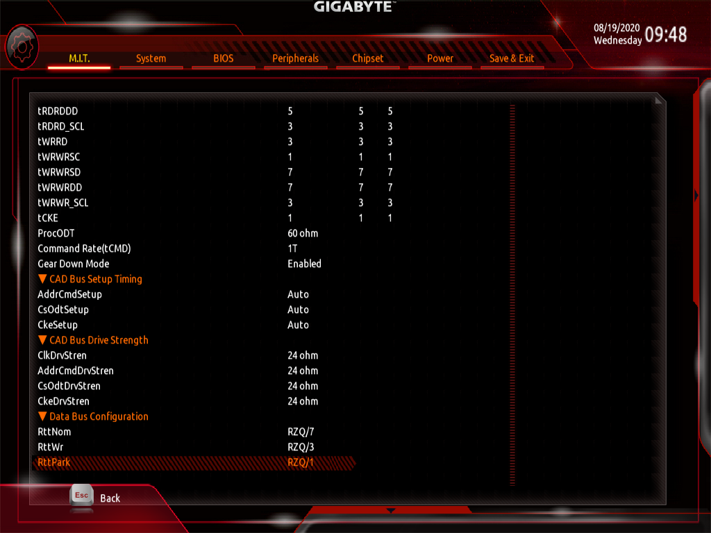

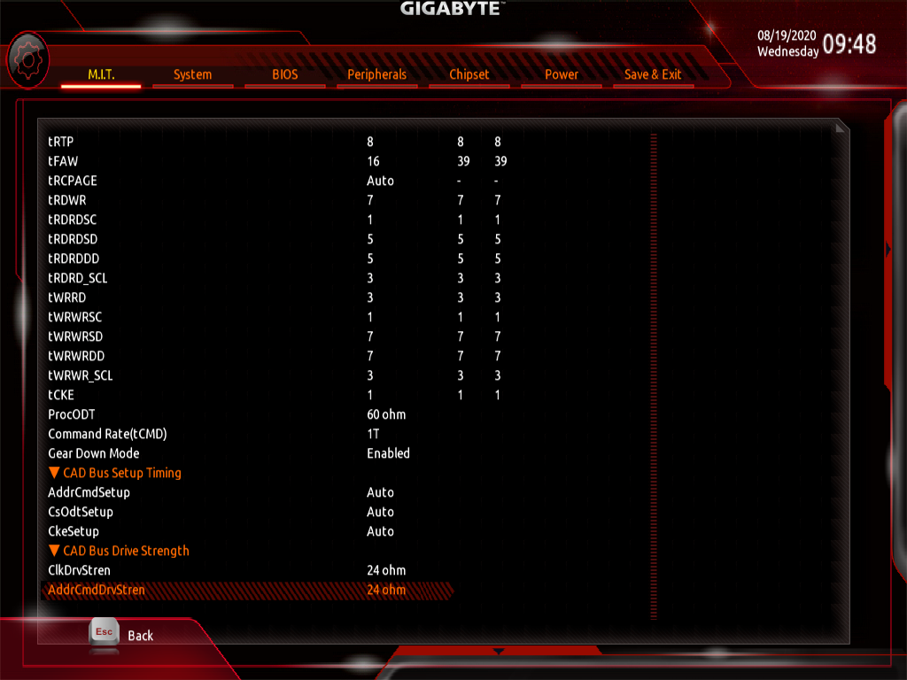

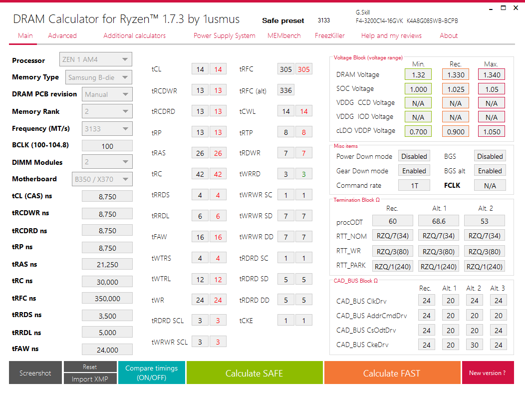

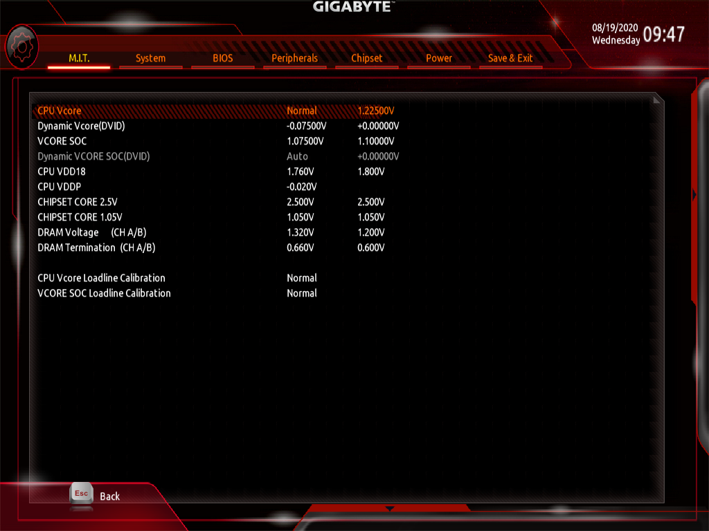

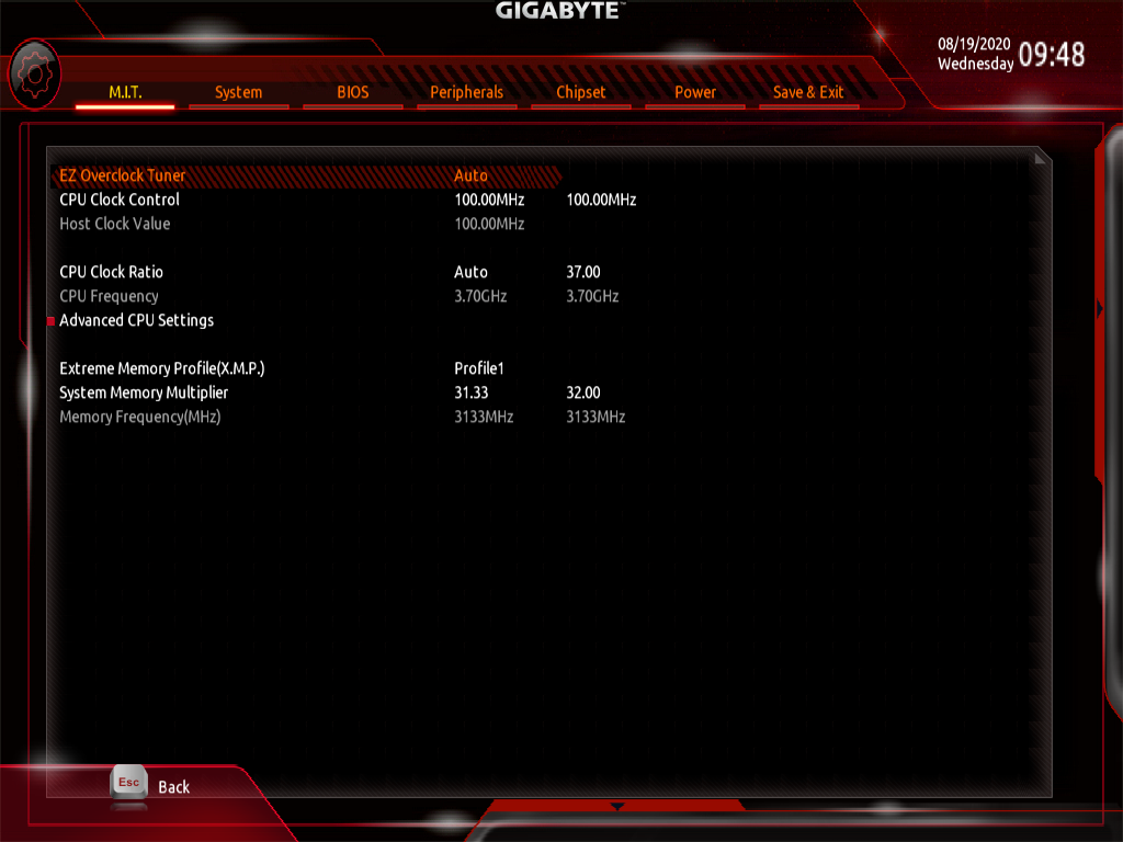

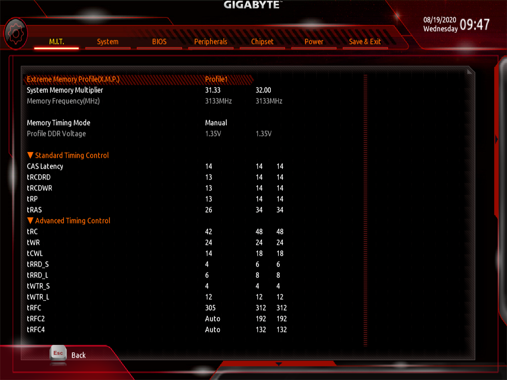

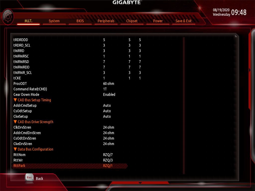

Ich wollte noch ein Abschlusspost machen.
Das System läuft nun schon seit Monaten stabil.
Letztendlich habe ich mich mit 3133 MHz bei CL14 zufrieden gegeben.
Die Timings, Spannungen und sonstigen Einstellungen hänge ich als Screenshot an und hoffe, dass es evtl. anderen auch weiterhilft.
