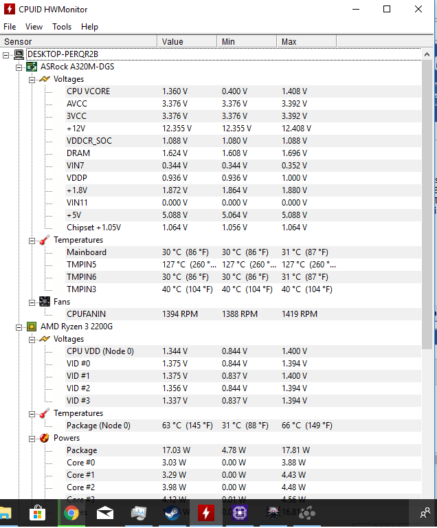

Bitte poste mal einen Screenshot aus dem Gerätemanager und lad dir HWMonitor runter und poste davon auch ein Bild, wenn Witcher 3 läuft. (HWMonitor starten, Witcher 3 starten, ein paar Minuten laufen lassen, dann raustabben)

Auf FullHD@ultra mit dem High Res Texturmod braucht Witcher 3 bei mir zwischen 1700-1800MB Grafikspeicher. 1 FPS hat eine andere Ursache.
