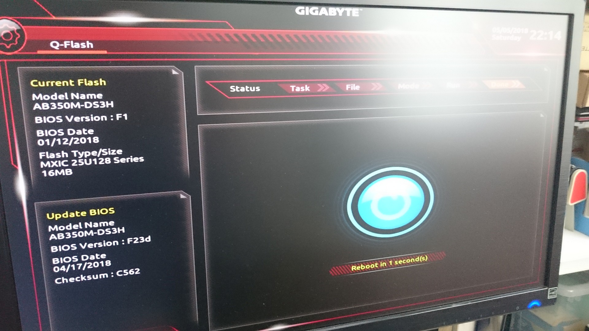

Ich hab gerade dieses Board mit BIOS F1 und Ryzen 2200G zum Starten bekommen. Erst hat es nämlich auch kein Bild ausgegeben. Ich habe dann auch u.A. diesen Thread gefunden und schon das Schlimmste befürchtet. Aber auf Geizhals in den Bewertungen z.B. berichten mehrere Leute, dass ihr 2200G/2400G mit dem F1-BIOS läuft. Also weiter probiert, die Kabel saßen alle richtig, bleibt nur noch das RAM, mehr ist nicht angesteckt momentan. Also erstmal nur mit dem rechten RAM-Stick probiert: Kein Bild. Nur mit dem linken Stick: Der CPU-Lüfter dreht schneller und langsamer und nach einer gefühlten Ewigkeit (fast eine Minute) kam das Bild!
Ich habe dann sofort ein BIOS-Update gemacht, hier sieht man links oben, dass ich auf BIOS F1 bin, und auf F23d flashe:
Ich dachte mir, mit dem neuen BIOS laufen vielleicht auch beide Sticks zusammen (Patriot Viper 4 Elite rot DIMM Kit 8GB, DDR4-2800, CL16-18-18-36 (PVE48G280C6KRD)). Aber Pustekuchen. Er will immer noch nur den einen Stick, und zwar bitteschön im 2. Slot von links. Ansonsten kein Bild.
Ich vermute stark, dass einige RAM-Sorten mit dem neuen BIOS besser supported werden, und andere wie vielleicht mein Patriot-Kit widerum nicht. Das erklärt, warum dann manche Leute erst mit dem neuen BIOS ein Bild bekommen, es lag am RAM-Support.

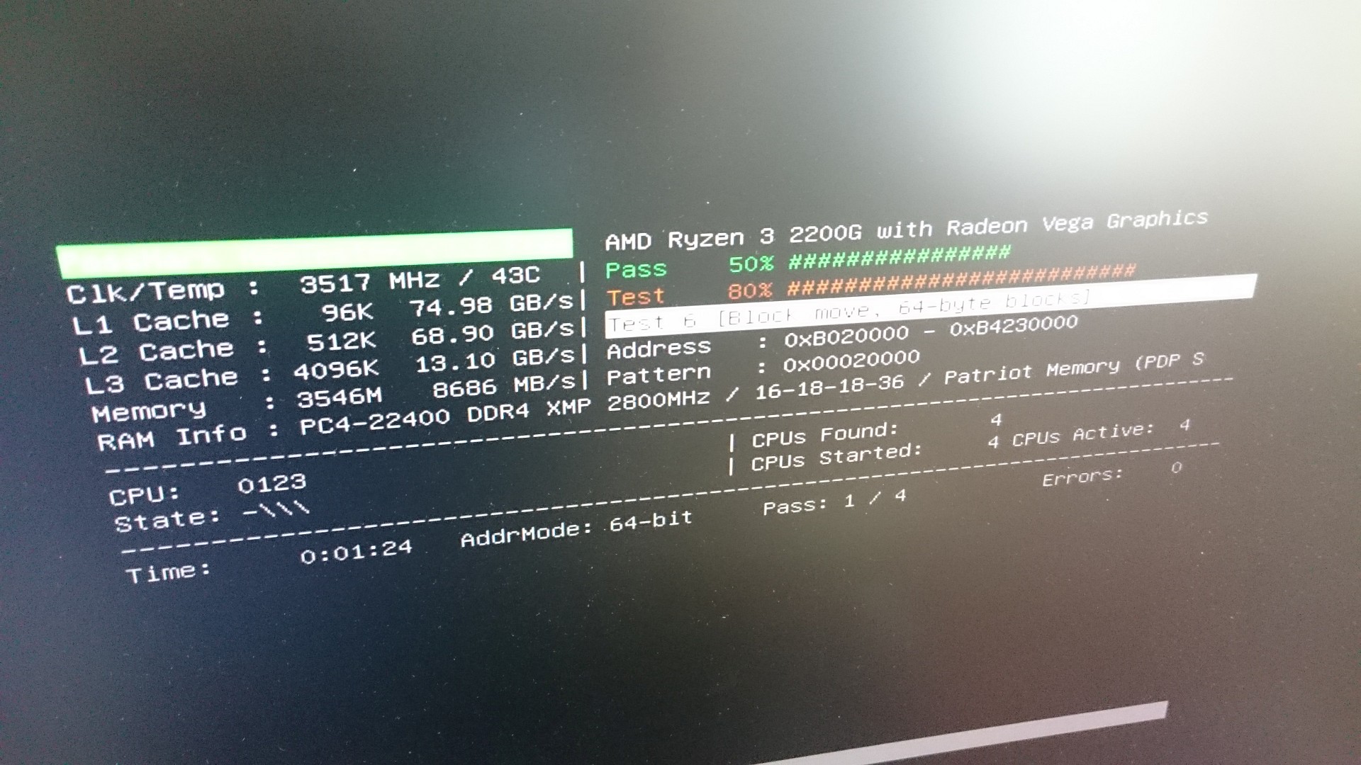

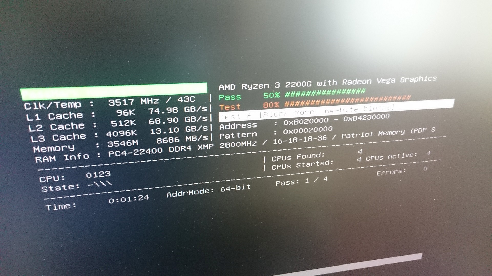

Der eine Stick läuft übrigens gut, auch mit XMP-Profil auf 2800 MHz:

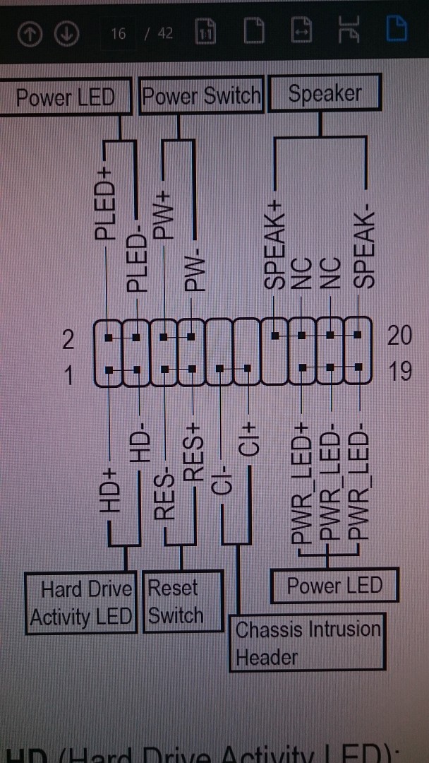

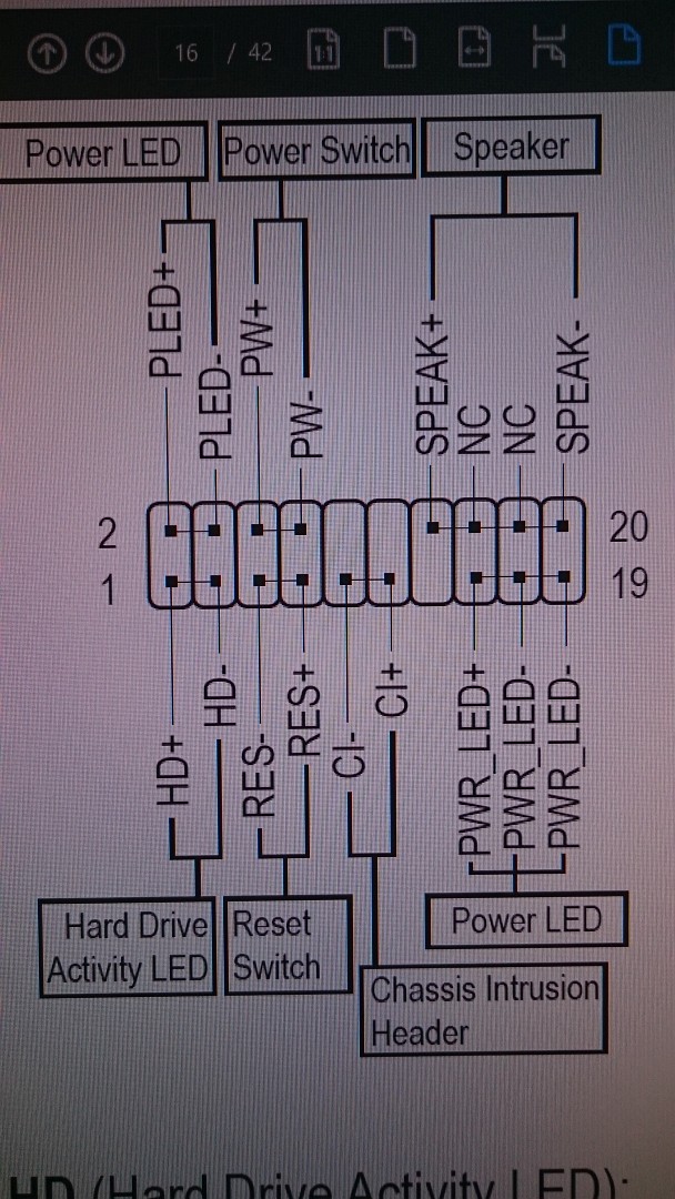

Hier noch ein nützliches Foto, kann man auf dem Handy angucken, wenn man die Kabel dransteckt,
