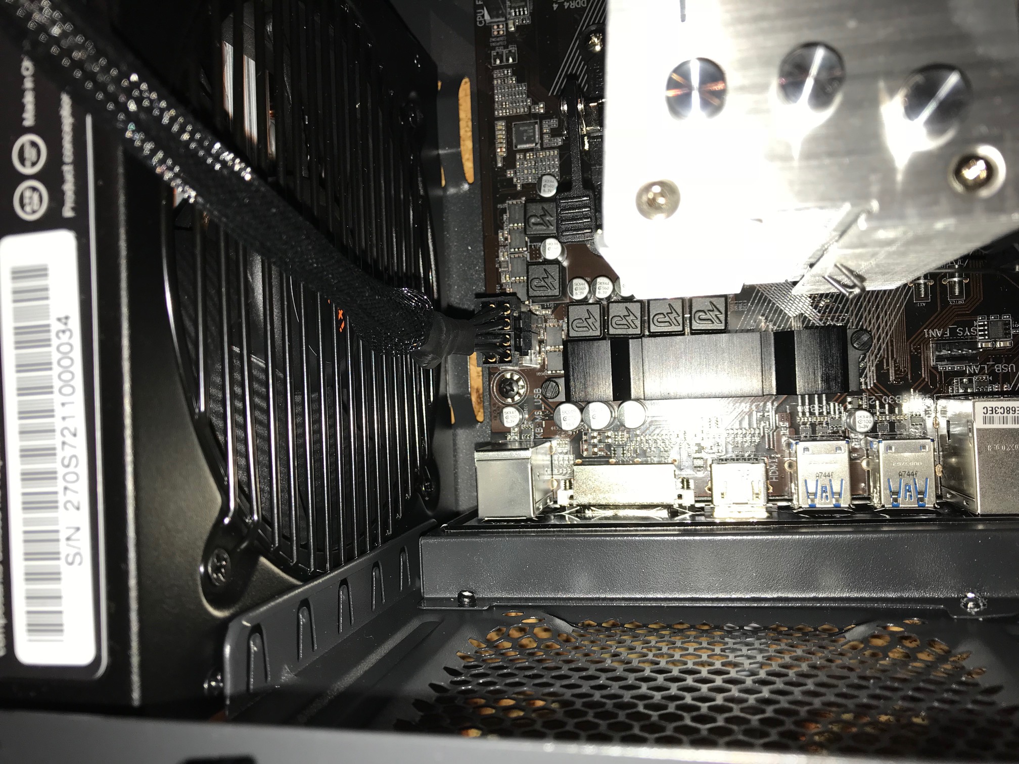

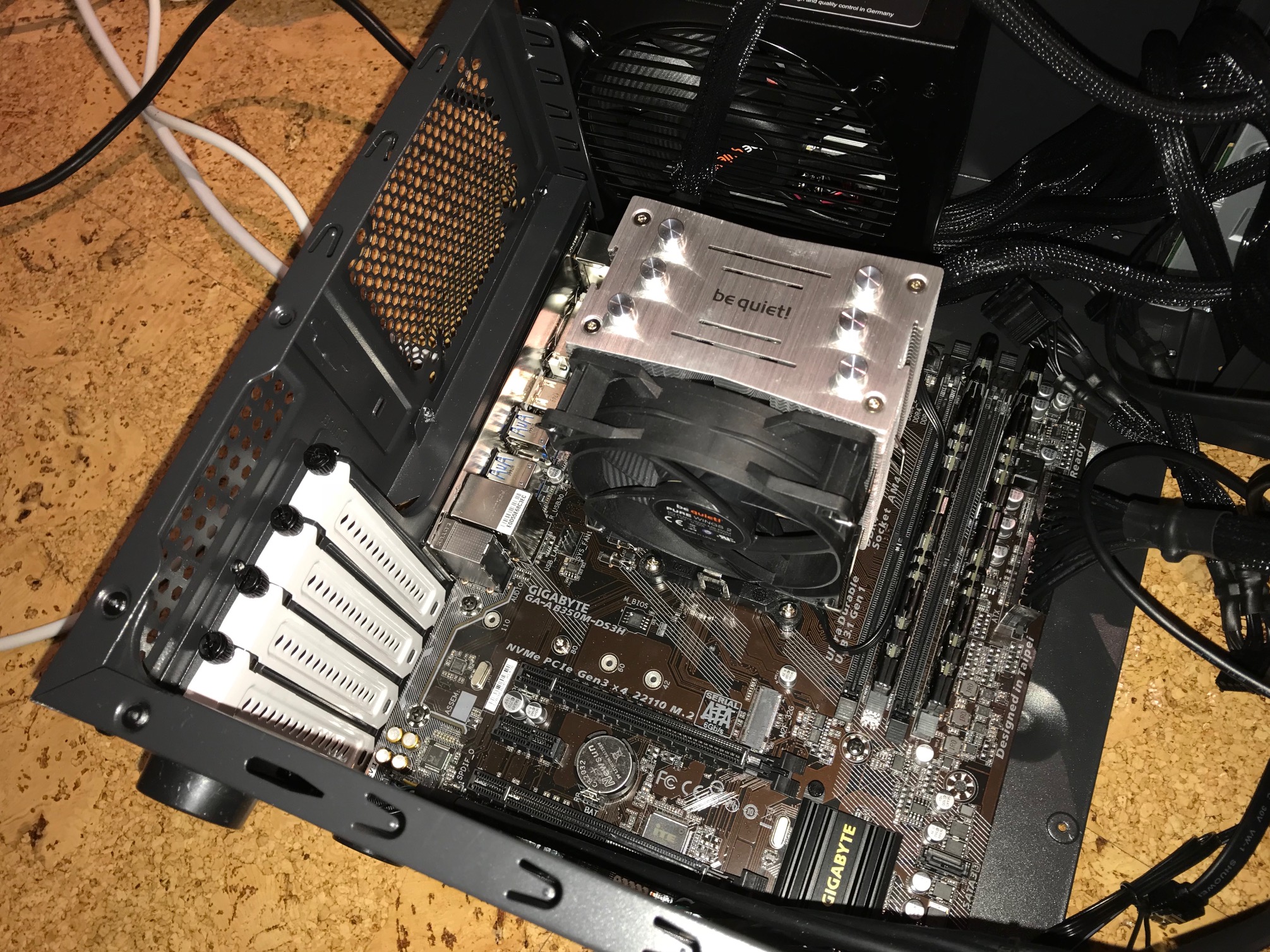

Abstandshalter sind korrekt verbaut? Dann wird es evtl. am BIOS liegen - ein Fehler in der Dokumentation ist zwar eher ungewöhnlich aber nicht unmöglich.
Was mir aber nicht klar ist: Wieso ist der CPU-Lüfter so verbaut, dass er die Luft nach unten entgegen des Netzteils zieht?
