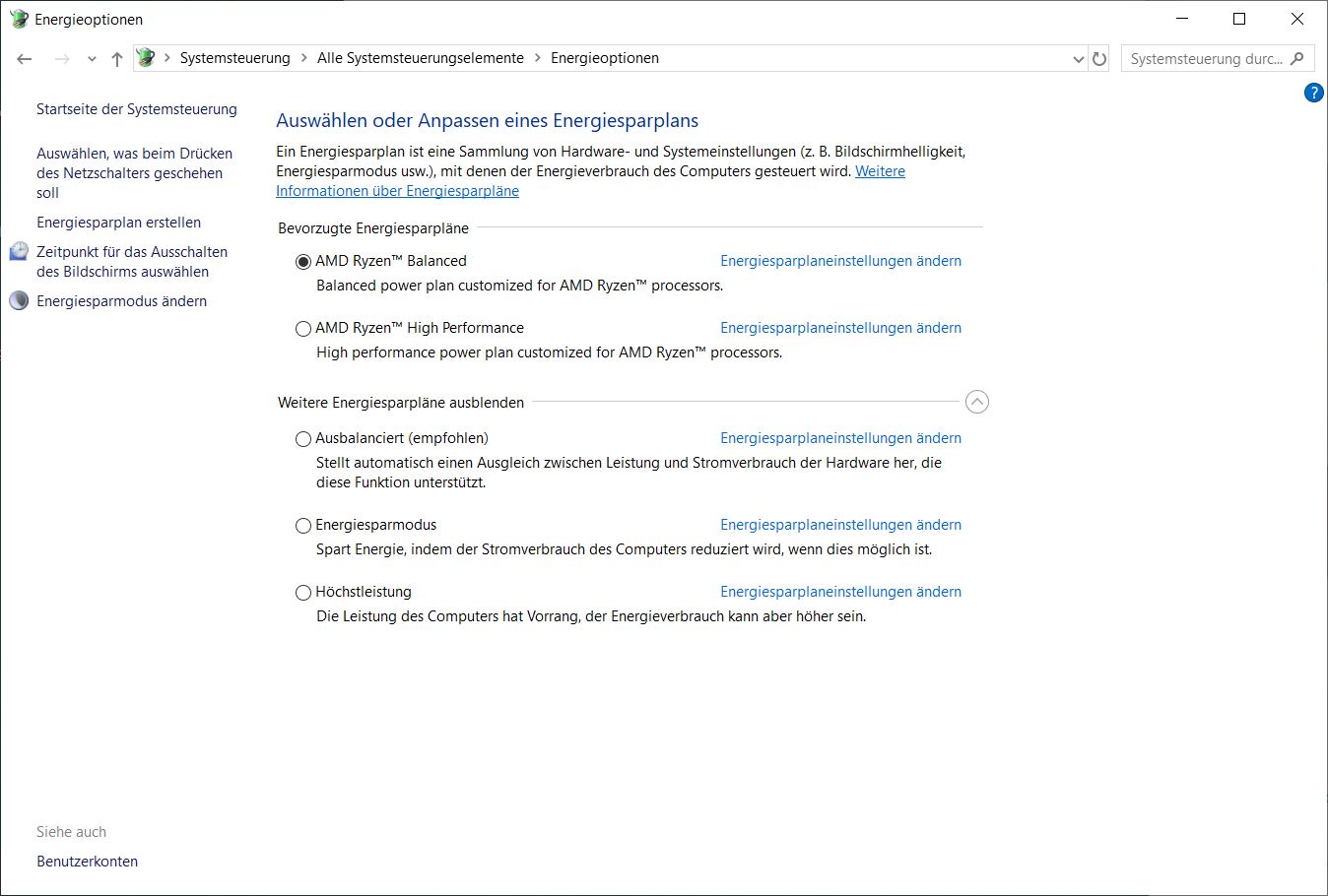

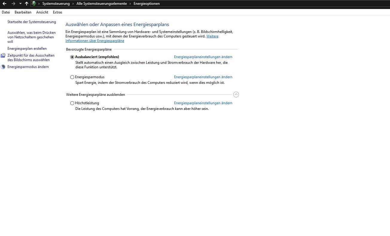

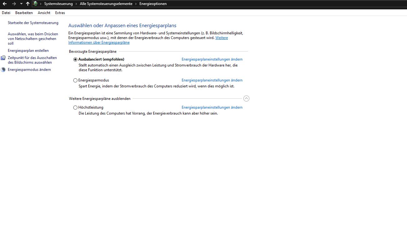

Hallo, trotz dem Chipsatztreiber (AMD_Chipset_Drivers_v1.8.19.0915) sehe ich den AMD Energiesparplan nicht mehr . Ist zwar bei der Install mit ausgewählt aber unter den Energiesparoptionen nicht vorhanden. Normal?

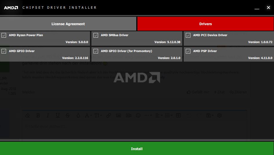

Hast du den PROMONTORY Ryzen Plan bei der install weg-gehakt? Der muss rausgenommen werden, sonst hast du garkeine drin stehen nach der Installation! ;)
Den Eintrag habe ich nur bei GPIO

jopp
Der Wagen schrieb:
https://www.amd.com/en/support/chipsets/amd-socket-am4/x570
Supports:
AMD Ryzen™ Power Plans (required for UEFI CPPC2 in Windows® 10 May 2019 Update)
Contains desktop idle optimizations for 3rd Gen AMD Ryzen™ Processors
Resolves Destiny 2 game launch on 3rd Gen AMD Ryzen™ Processors
Was soll uns der Post sagen?
@Basics2310 Genau - GPIO Promontory rausnehmen.
Also deinstallier den Chipsatztreiber nochmal, neustarten, ohne Promontory GPIO installieren.
Hast du das neuste Windows Update drauf?

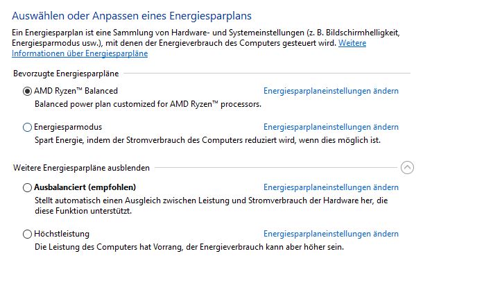

Weitere Energiesparpläne einblenden versucht?

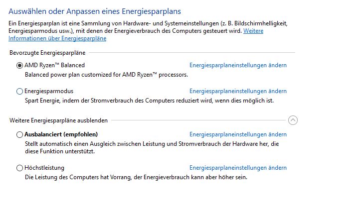

Der ist hier gespeichert und kann nachinstalliert werden.
C:\AMD\Chipset_Driver_Installer\AMD_Chipset_Drivers\Apps\RyzenPPKG
AMD_Ryzen_Balanced-Driver.msi
So ich setzte mal das Sys neu auf, denke ist besser.
Danke Euch schon einmal für die Hilfe!

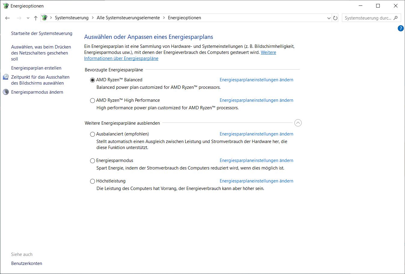

Doch hat was gebracht, vielen Dank nochmals an an alle für die Hilfe!
