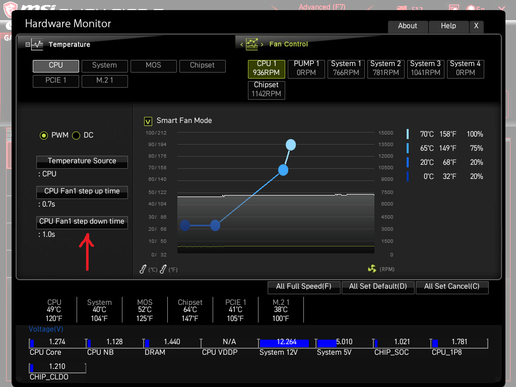

ItsAlex schrieb:
Wenn ich chrome öffne wird die CPU auf fast 70 Grad katapultiert und der Lüfter dreht (laut) hoch und wieder runter
Um das zu vermeiden/verringern muss man die Zeitverzögerung, wann der Lüfter hoch-/runterdrehen soll einstellen. Sieht im MSI-UEFI so aus:
Evtl. mal ein Foto vom Gehäuse einstellen bzw. genauere Info wo wie viele Lüfter verbaut sind.

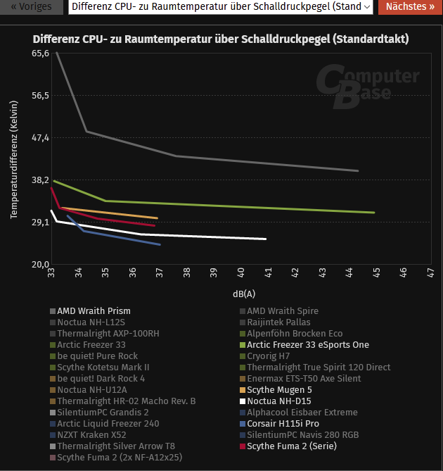

ItsAlex schrieb:
Ich habe vor kurzem ein AMD ryzen 7 5700x geholt in Kombination mit einem AMD Wraith Prism als Lüfter.
AMD Ryzen™ 7 5700X Desktop Processor | AMD
Max. Operating Temperature (Tjmax) 90°C
AMD Wraith Prism - Ein Boxed-Kühler, der sich nicht verstecken muss
AMD spendiert dem neuen CPU-Topmodell Ryzen 7 2700X den Boxed-Kühler Wraith Prism. Im Vergleich mit anderen Kühlern muss er sich im Test nicht verstecken und mit der integrierten LED-Beleuchtung kommt auch die Optik nicht zu kurz. Nur Übertakter und Silent-Enthusiasten müssen noch wechseln.

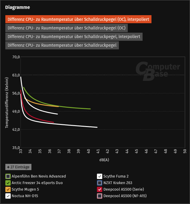

Die boxed Kühler haben halt ihre Grenzen:
[Quelle: Scythe Fuma 2 im Test: Testergebnisse und Fazit 2/2]
[Quelle: Deepcool AS500 im Test: Ein rundum gelungener Tower-Kühler für Core und Ryzen]

CPU Fan Step Up/Down
This item allows you to set the value of the CPU fan step up/down.
Configuration options: [0 sec] [2.1 sec] [2.8 sec] [3.6 sec] [4.2 sec] [5.0 sec] [6.3 sec] [8.5 sec] [12 sec] [25 sec]
Der AMD Ryzen™ 7 5700X hat eine Maximal-Temperatur (Tjmax) von 90°C. Hier würde ich die Kurve so einstellen, dass der / die Lüfter des CPU-Kühlers ab 80°C mit der Maximal-Drehzahl laufen. Zur Temperatur beim Ryzen siehe Beitrag #17 im Thema Ryzen 5950x fragen!, zur Kurve Beitrag #10 (Bios cpu kühler einstellen).
Ich lade hier ein Bild von meiner Lüfterkurve hoch und ihr werdet merken das ich solche Funktionen garnicht habe mit Verzögerung oder sowas. Oder hat jedes UEFI so etwas? Weil ich finde diese Einstellung nicht..
