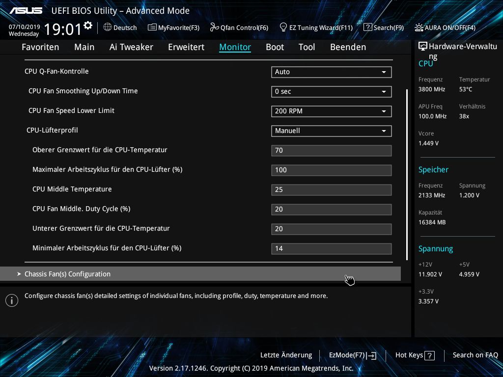

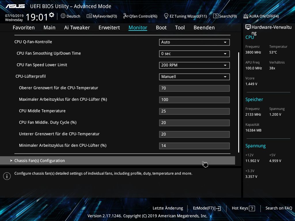

alne24 schrieb:
Beispiel 45 grad
Für 25% Drehzahl zu schwach
Für 50% Drehzahl zu stark
Dann springt er dauernd hoch und runter.
Prüf das mal wie es eingestellt ist.

CPU Profil "Silent" ist er ruhig.
Q-Fan nutze ich seit 2 Jahren und hatte nie diese Sprünge.
Werd das Ding einfach erneut einschmieren und dann mal sehen
Stell mal einen Wert bei smoothing ein.
Ich schätze du wirst ähnlich wie bei mir hohe Temperatur spitzen haben, die dann sofortiges aufheulen verursachen.
Bei meinem Prime 470 habe ich gestern fast 1,5h gebraucht um meine Lüfter wieder alle im Griff zu haben.
Abgerundet mit zum Teil merkwürdigem BIOS verhalten (Einstellungen nicht übernommen, oder werte nicht eingehalten etc)
Zwischenzeitliches Neustarten half ungemein
Du hast ja dasselbe Board. Wie schauen dein Lüfter Einstellung aus?

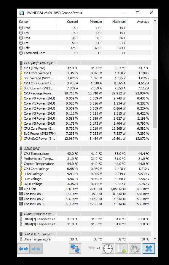

Hopie schrieb:
Neue WLP drauf, jetzt ist es nicht mehr so extrem wie vorher, aber hin und wieder dreht der Lüfter noch hoch.
Temperatur ist auch besser geworden
Schau dir mal den enormen Unterschied an zwischen Die-Temp dem was das Mainboard ausliest in deinen ersten Screenshots und wie es jetzt ist.
Da sieht man ja sofort, dass der Kühler nicht richtig drauf war oder die WLP nicht gepasst hat.
So sind die Temps OK für eine verlötete CPU
Die Lüftersteuerung musste ich paar mal zurück setzen, da die Werte nicht übernommen wurden bzw. falsch ausgegeben wurden. Anscheinend hat die automatische Lüfter Optimierung (die man vorher durchführen muss) aufgehagen / fehler gehabt.
Am besten du holst dir mal hw info 64 wo du die Temperatur als Graphen anzeigen lassen kannst. Du wirst vermutlich ebenfalls ganz kurze Peaks haben, die du mit der zeitlichen Grenze ändern kannst (Smoothing)
Hopie, wie gesagt alles nochmal runter. Ich hatte vorhin mal angemerkt ob die Folie am Sockel des Luftkühlers abgezogen war??? Ansonsten die jetzige WLP sauber entfernen und neue auftragen. Dann auf den Sitz des Luftkühlers achten und die Schrauben gut anziehen. Der muss fest sitzen! Danach nochmal Temps testen. Im Idle wie in Games z.B. Prime bringt dir da kaum was, da dieses Szenario im Alltag nicht aufkommt.
Tools zum ausmessen der Temps:
HW Monitor und oder CoreTemp.
