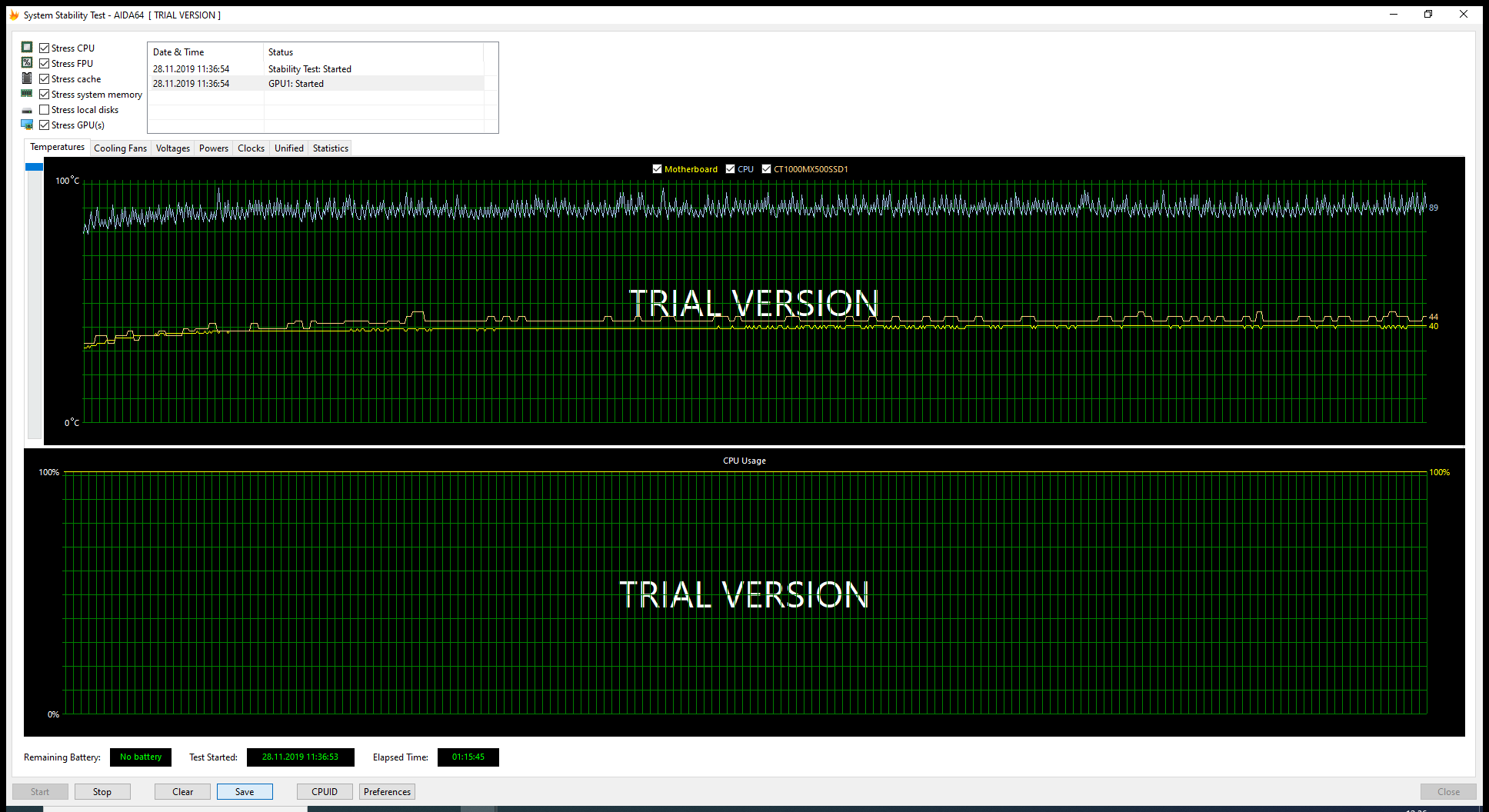

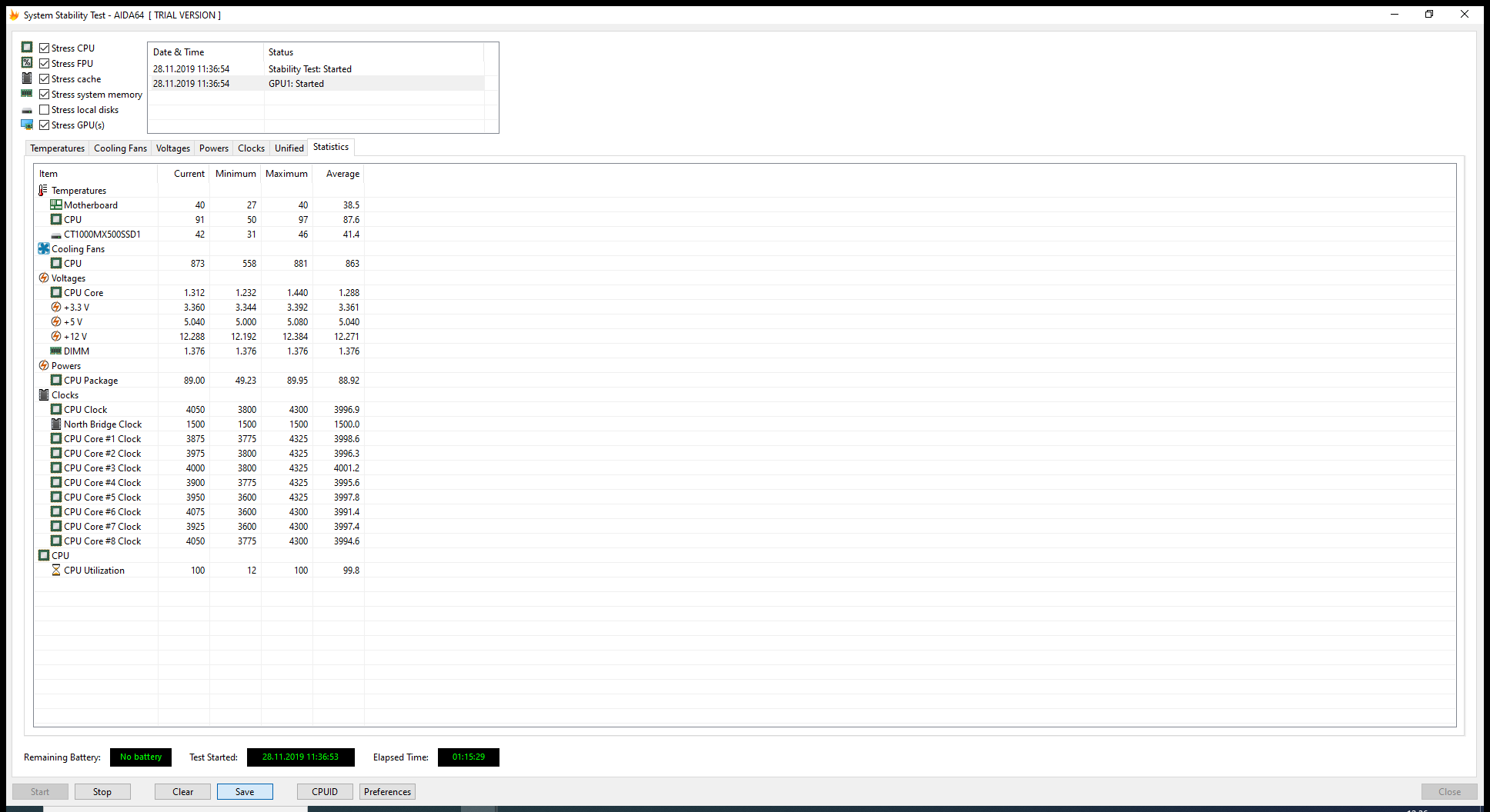

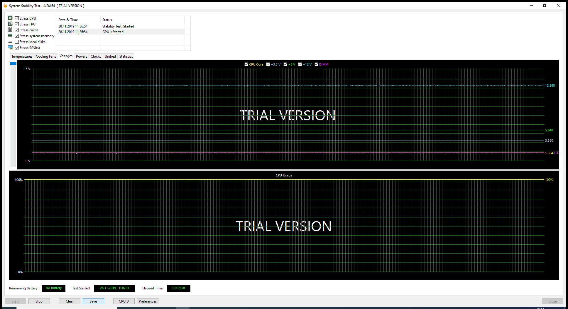

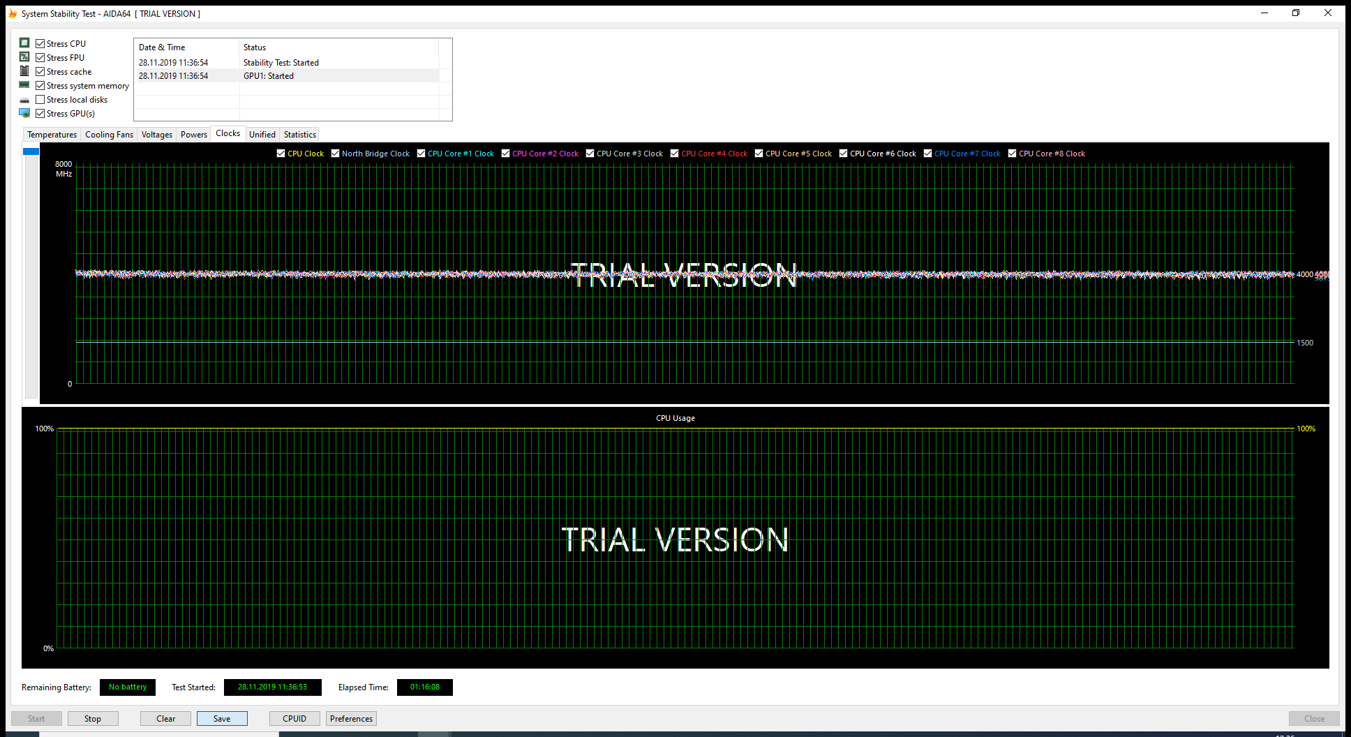

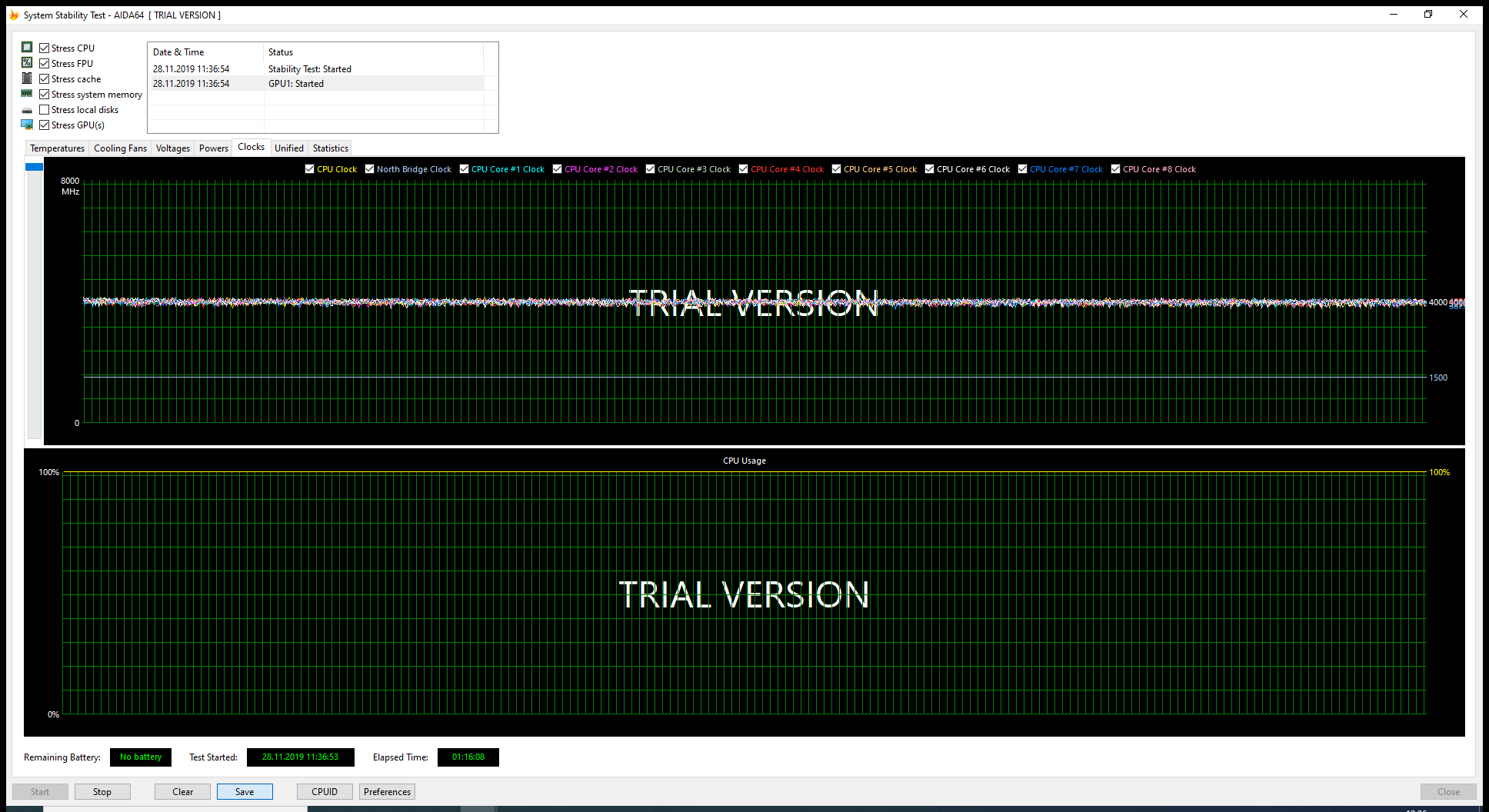

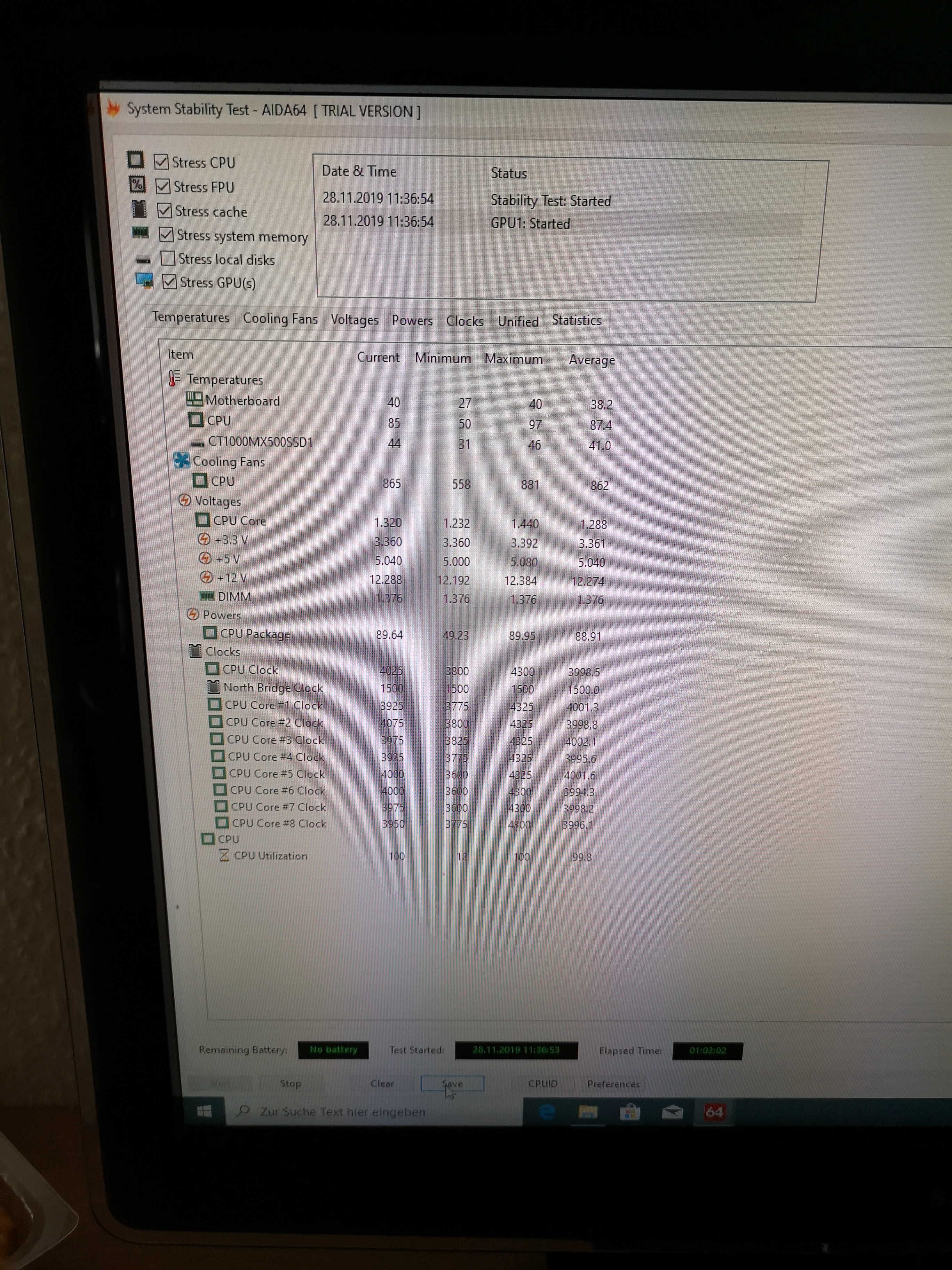

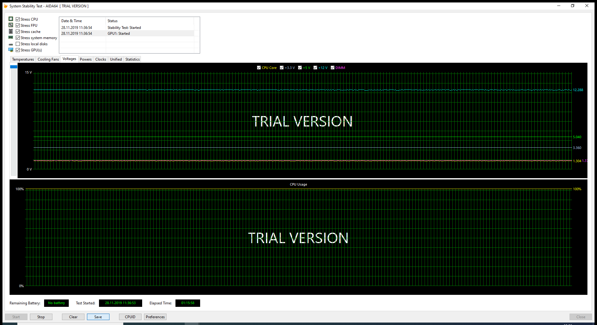

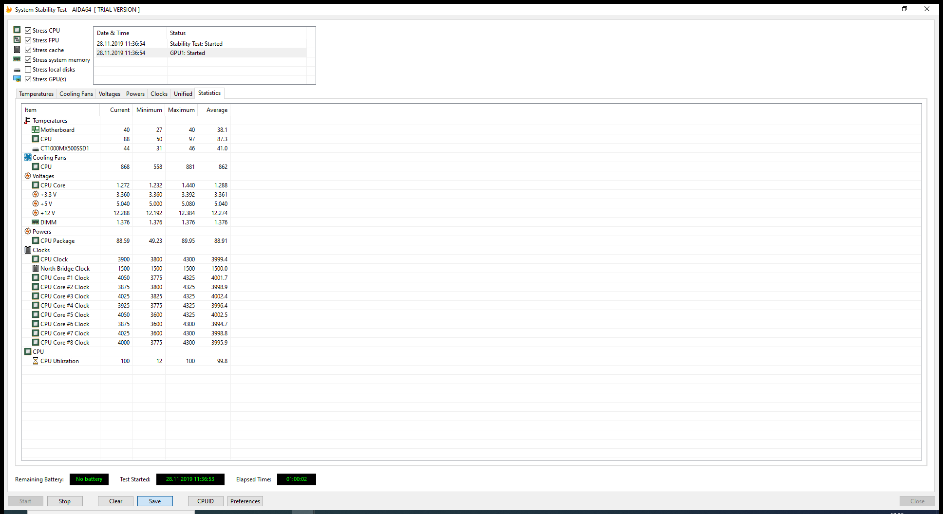

So, ich nochmals: Nach 1h Aida 64 keinen Absturz. So sehen die Werte aus. Die GPU wurde ebenfalls getestet.

90 Grad nach 1,5 Stunden Stresstest finde ich nicht ausssergewöhnlich.
Ich würde mal im BIOS schauen ob du PBO aktiviert hast dies erzeugt auch eine höhere Abwärme.
Schau dir mal andere Cpu's an Hier avx Belastung Temps
Du kannst natürlich auch den Klassiker mal testen
Das Gehäuse Seitenteil offen lassen, CPU stressen und beobachten ob sich die temps verändern bezüglich Gehäuse Belüftung.
Edit:bezüglich Absturz könnte auch der RAM sein, entweder etwas mehr Spannung auf dem RAM oder mal auf 2933 MHz testen. Der Aegis scheint etwas zickig zu sein.
