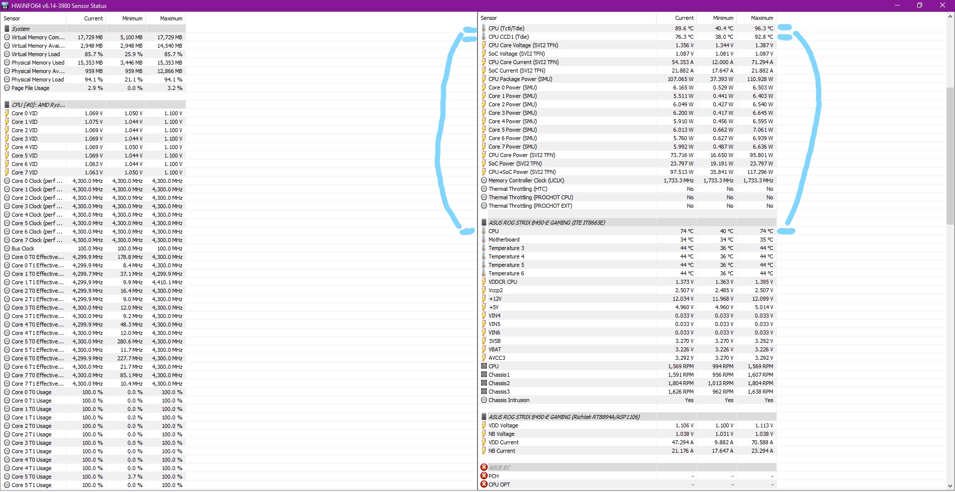

Halli Hallo, abseits der Temperatur geschichte im idle hab ich eine andere frage die mit der Temperatur zu tun hat...
anbei im Bild markiert seht ihr die markierten werte um die es geht ,hanelt es sich um den selben sensor?
beim Aslesen von hwinfo fiehl mir auf das wenn ich im Ide bin die Temperaturen gleich sind zwischen dem den beiden werten aber unter voll last betrieb mit Aida64 oder Prime 95 ist es wie im Bid zu sehen abweichend, frage wäre nun sind die werte im normal Bereich?
Kenner bin ich gewiss nicht aber mir kommt das Spanisch vor
sollte ich die Antwort in hier ĂĽberlesen haben dann verzeiht mir ^^
PS: Die Aufnahme war beim test mit Aida64
Danke im Voraus.

Laut https://forums.tomshardware.com/threads/hwinfo64-which-cpu-temp-is-correct.3535427/post-21358237 sollte die CPU CCD1 Temp das sein, was AMD Ryzen Master anzeigen sollte:
Ich zitiere:
"According to Martin (HWInfo Author):
"CPU (Tctl/Tdie) in HWiNFO should be the immediate hottest temperature in the entire CPU package, while the CCD (CPU (Tdie)) value covers only the CPU cores of a given Core Complex Die (CCD). Based on our measurements, the CCD value should be closer to AMD Ryzen Master reported temperature."
Die untere Temperatur mit nur "CPU" im Namen mĂĽsste dann, da Zen 2 kein Offset mehr hat (siehe https://www.computerbase.de/artikel/prozessoren/amd-ryzen-3000-test.68142/seite-4 ) , ein Mainboard-Sensor sein, der auĂźerhalb des CPUs sitzt und somit weniger anzeigt.
CPU (TCTL/TDIE) ist die Hotspottemperatur auf welche normalerweise die LĂĽfterregelung reagiert
CPU CCD1 (TDIE) ist die Durchschnittstemperatur des ersten CCD ( in dem Fall des einzigen CCD)
Ryzen Master zeigt die an und auch der AMD Boost und Throtteling reagiert darauf.
CPU unter der Mainboardbezeichung ist ein Mainboardsensor, welcher die CPU-Temperatur
anzeigt, normalerweise irgendwo im Sockel zu finden.
Danke für die Fixen Antworten, das erklärt die unterschiedlichen werte.
Die Frage ob diese im normal Bereich liegen würde mir noch fehlen, kann jemand ähnliche Temperaturen berichten? scheint mir zu hoch zu sein da der Dark Rock Pro 4 schon ein saftiger kühler ist, hab ihn auch auf sitz kontrolliert und hab einen super Air Flow im Gehäuse und konnte die Temperaturen nie wirklich nachvollziehen.
