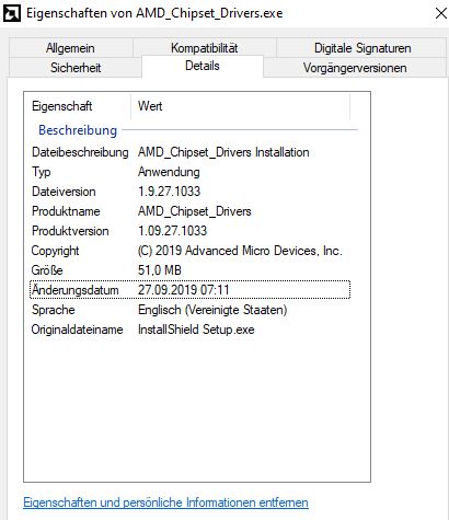

Meinen Chipsatz-Treiber hatte ich am 27.9. von der AMD-Seite heruntergeladen und der hat eine digitale Signatur vom 29.07. (also 2 Monate alt).

Das ist der aktuelle Chipsatz vom 27.09.2019:
Digitale Signatur: Freitag, ‎27. ‎September ‎2019 17:41:51
Ich habe jetzt auch mal die aktuellen Treiber installiert. Die CineBench-Werte sind jetzt minimal geringer (-30/-20 im Multi bzw. SingleCore).
