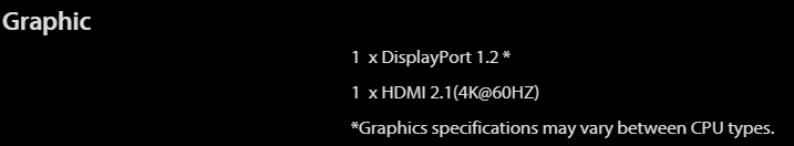

Das Board hat einen HDMI 2.1 Anschluss, also 4K möglich. Evtl. ein altes HDMI-Kabel genutzt?
Das "Alter" des Kabels ist egal. Ich habe selbst die Erfahrung gemacht, dass 200 Euro teure und 5 Meter lange Kabel nicht funktionieren, 20 Euro teure und 10 Meter lange Kabel hingegen schon - vollkommen unabhängig vom Alter.
Ein "HDMI 2.1"-Kabel hat einen identischen aufbau wie ein "HDMI 1.4"-Kabel. Selbst Schirmung kann bei HDMI weitestgehend vernachlässigt werden, da a) die Übertragungsfrequenz so hoch ist, dass äußere Einflüsse (wie z.B. 50 Hz "Netzbrummen") in keinster Weise störend auftreten können und: bei einer digitalen Übertragung wird die 0 nicht nulliger und die 1 nicht einsiger, egal, wie sehr man auf Marketing-Geschwurbel der Kabelindustrie schwören möchte.
