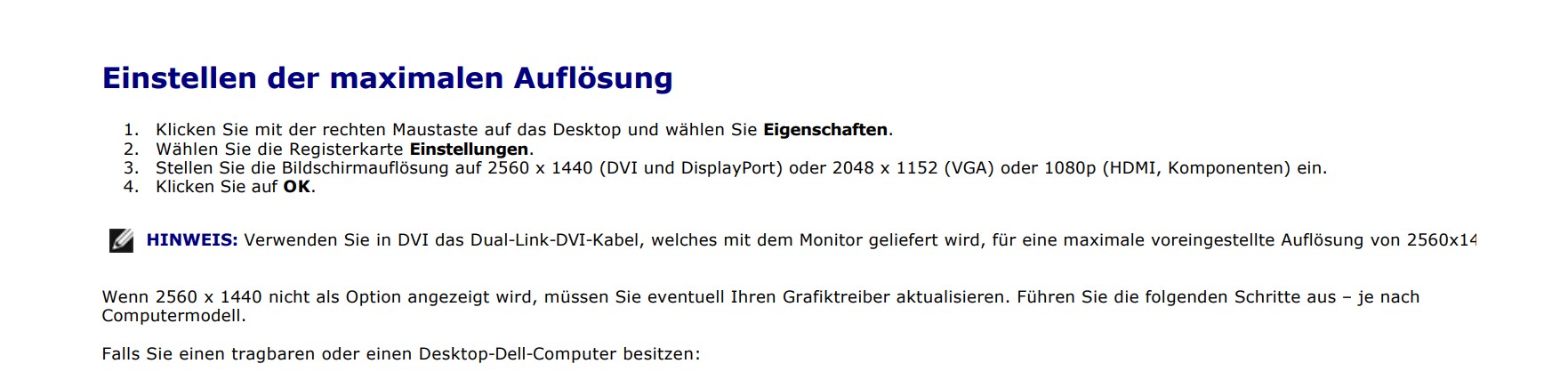

Der Monitor unterstützt laut Dell am HDMI Eingang nur Full-HD.
https://downloads.dell.com/manuals/...prt_display/dell-u2711_user's guide_de-de.pdf

Also Option 1 scheint doch die Lösung zu sein... wenn ich genau nachdenke, habe ich beim alten Rechner den 2. Monitor wohl doch per DVI (und nicht HDMI) angeschlossen..
Ob ein DVI auf HDMI Adapter - der hat Dual Link - das dann packt...
Nein praktisch alle DVI auf HDMI Adapter sind single Link. Ich sehe keine realistische Möglichkeit ohne ne Grafikkarte zu kaufen, den Monitor auf der richtigen Auflösung zu betreiben.

fakt ist, habe völlig übersehen, dass meine 10 Jahre alten Monitore an HDMI keine WQHD ausgeben können :o Nur auf Dp oder DVI, aber Adapter DVI auf HDMI bringt auch nur FHD
