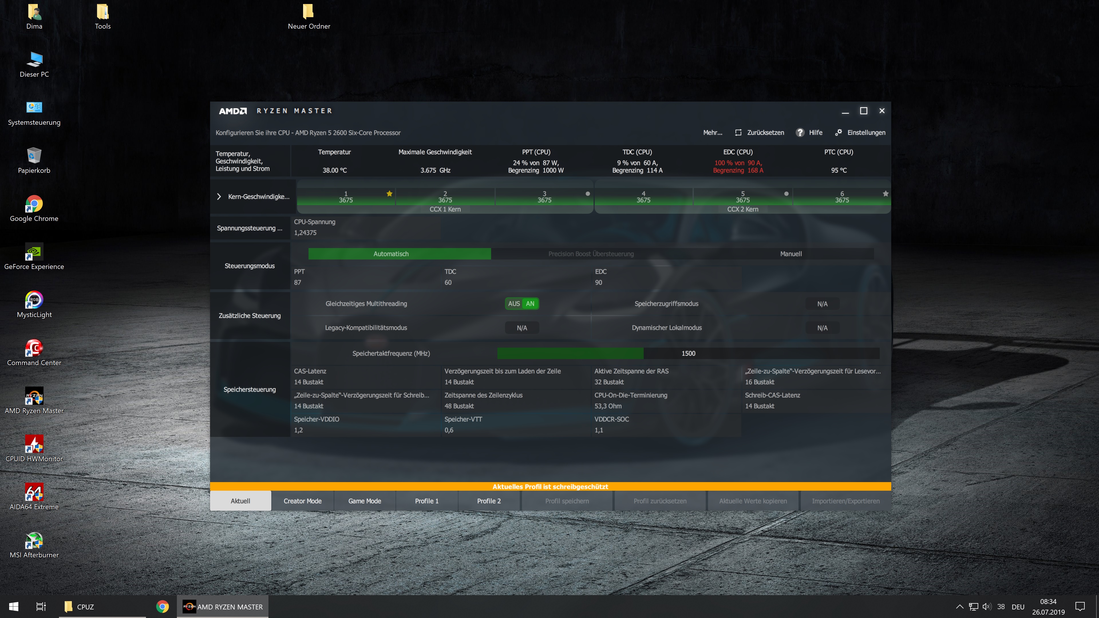

Guten Morgen allerseits,
bei unten genannten System habe ich, aus mir gerade nicht nachvollziehbaren Gründen, unter Prime Vollast (Maximum Heat Preset) auf allen kernen nur 3,5 - 3,6 Ghz, dabei müsste der All-Core-Turbo doch bei 3,7 Ghz liegen!?
Vielen Dank im voraus für Antwort und Mühen =)
Beste Grüße
Kane

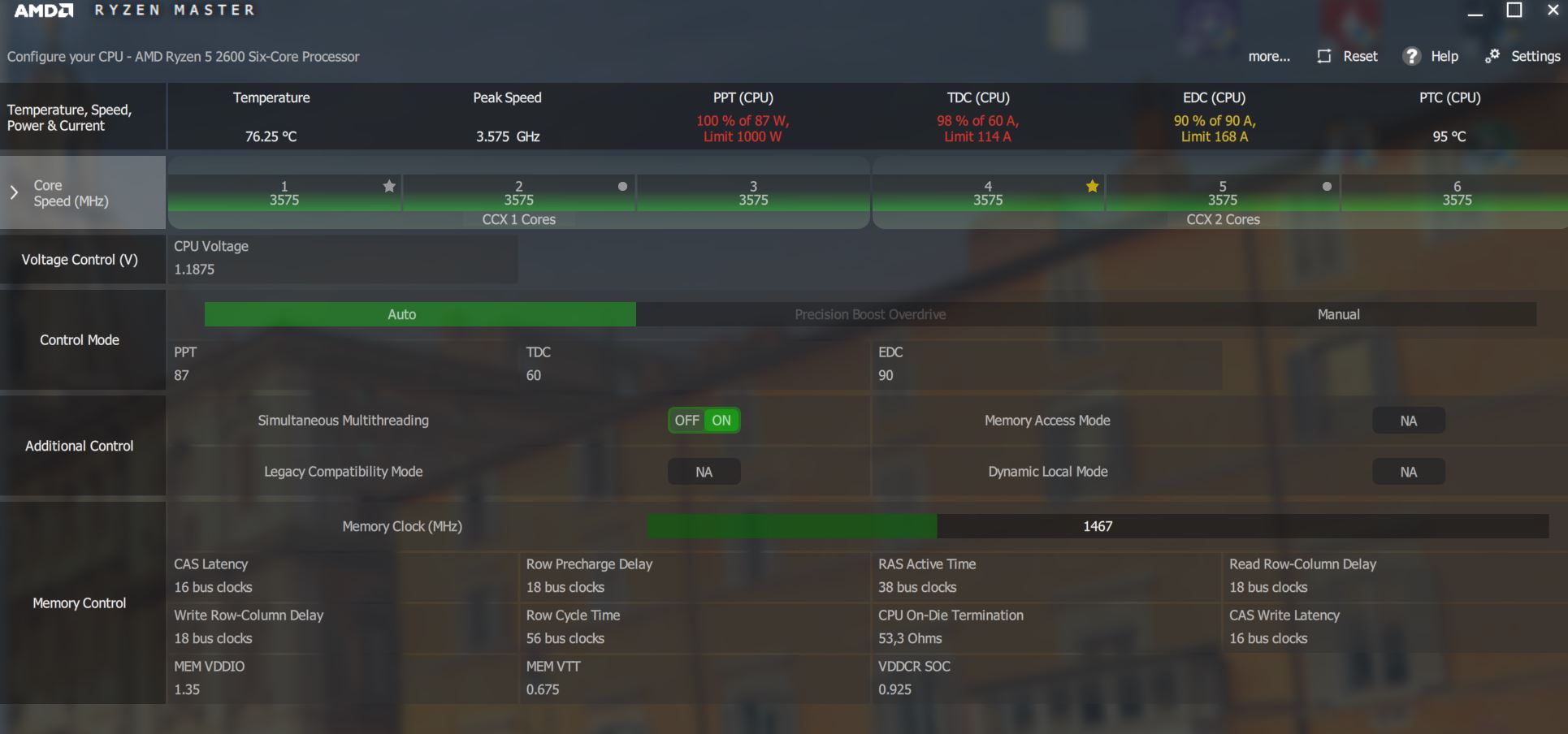

Das beobachtete Verhalten ist völlig normal.
Die Grenze für XFR2 ist nicht 75°C, sondern 60°C (siehe Kleingedrucktes in Bild 1). Insofern ist XFR2 auf allen Kernen nur bei den wenigsten Nutzern aktiv. Bei den meisten sind es nur die kurzen Blips auf 4,35 GHz (Wert vom 2700X) bei Single-Core-Lasten. Bei Ryzen 2000 ist stattdessen der deutlich aufgebohrte Precision Boost 2 für dein Großteil des Boost-Verhaltens verantwortlich.
In diesem Fall ist das Power Target von 87W erreicht und dann wird nicht weiter geboostet. Die Angabe von 3,7 GHz Boost auf allen Kernen bezieht sich nicht auf beliebige Lasten, sondern auf eine nicht näher genannte "hohe Last", mit der AMD misst. Für beliebige Lasten und bei zur TDP passender Kühlung werden die 3,4 GHz Basistakt garantiert, alles darüber ist Bonus.
Da das Power Limit erreicht wird, dürfte auch eine bessere Kühlung nicht zu höheren Takten führen. Erst eine bessere Kühlung in Verbindung mit der Aktivierung von Precision Boost Overdrive kann mehr raus holen. Das sind dann aber auch nur wenige Prozent. Schon 3575 zu 3700 MHz sind nur 3,5% Unterschied, das merkt man höchstens bei langen Berechnungen, wenn man die Uhr mit laufen lässt. Für alles außer Volllast ist die Betrachtung sowieso müßig.

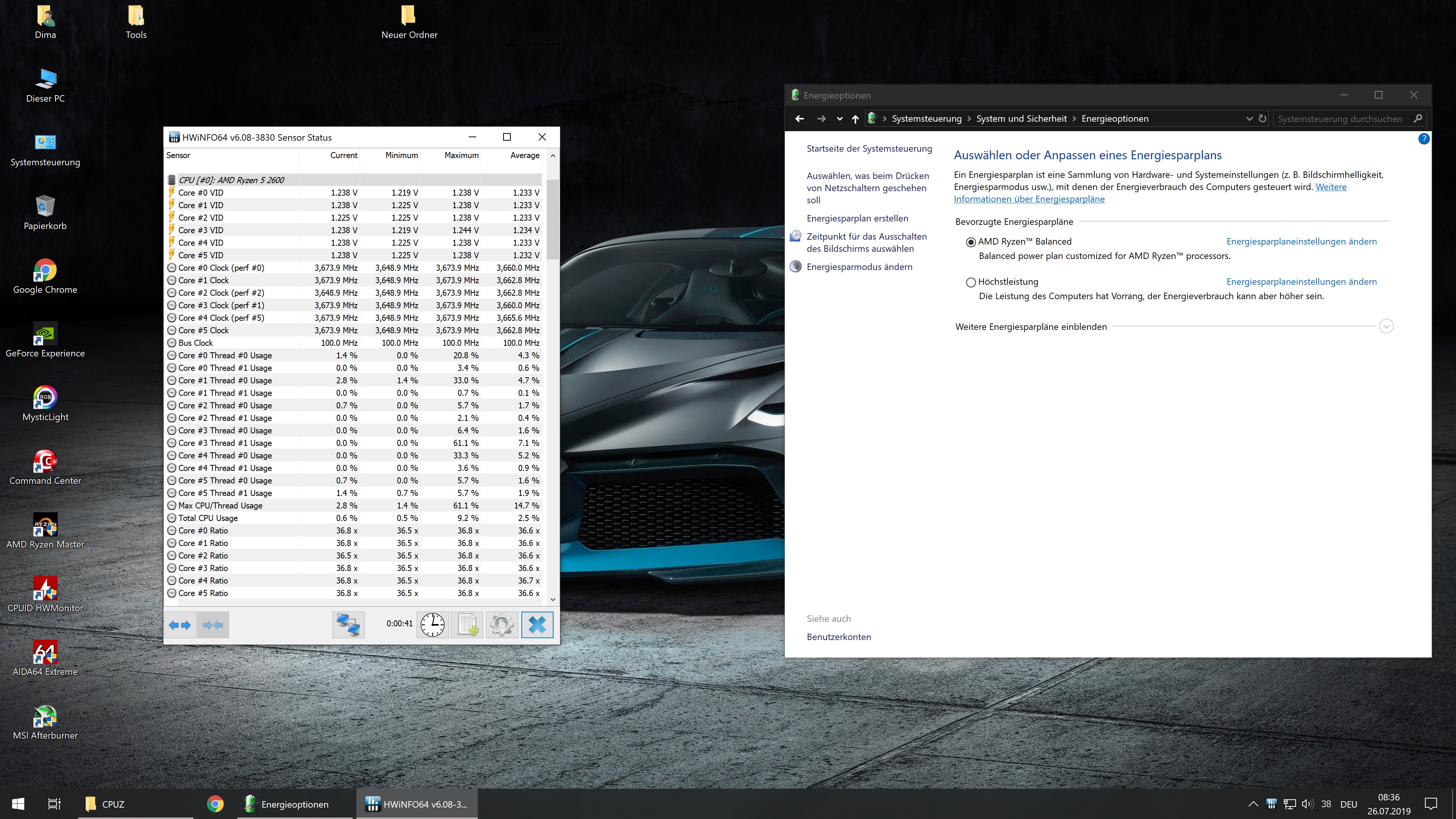

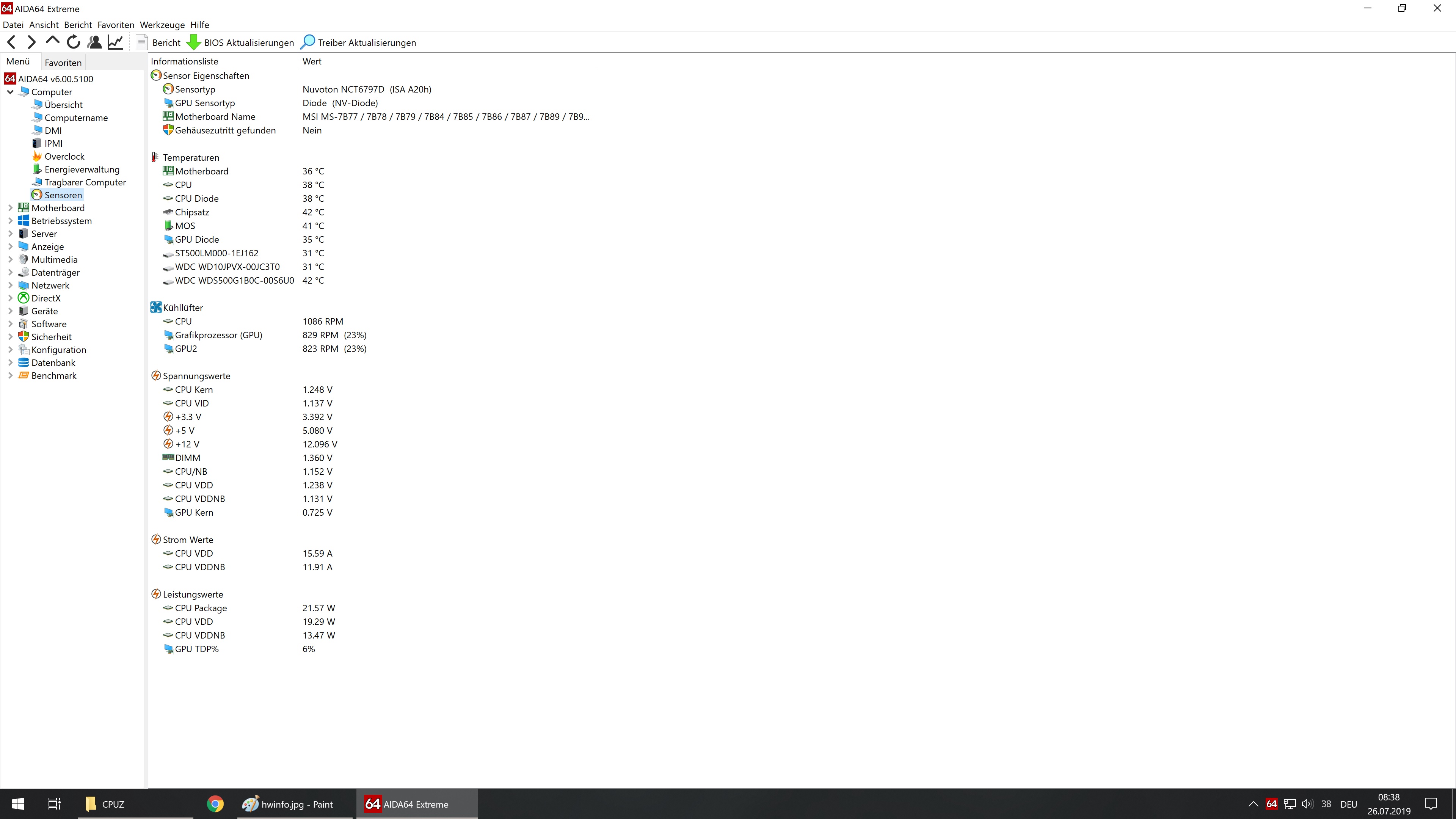

Ich habe ein anderes Problem. Mein Ryzen 5 2600 boostet auf allen Kernen unter Vollast nur auf 3675 MHz.
Folgende Hardware ist verbaut:
Mainboard MSI Mortar B450M, Ram Crucial Ballistix Sport LT 16GB @ 3000MHz via Ram Calculator, MSI RTX 2060 Ventus OC, Gehäuse Fractal Design Meshify C Mini, Gehäuselüfter Enermax T.B RGB (2x Vorne und 1x Hinten), CPU Kühler Be Quiet Dark Rock Slim, NT Be Quiet Pure Power 11 500W CM.
Ich weiß nicht was ich falsch mache oder einfach nur Pech habe mit dem Chip. Die IDLE Temperatur in heißen Sommertagen geht ebenfalls auf 40°C trotz der guten Kühlung.
