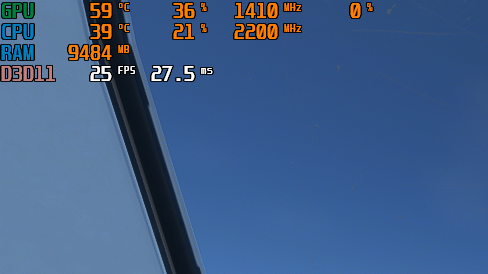

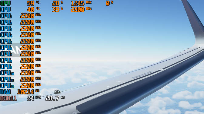

Mein Ryzen 5 3600 taktet nicht über 2200mhz hinaus und dies auch in Spielen und anderen anspruchsvollen anwendungen. Treiber alle installiert windows neuster stand.

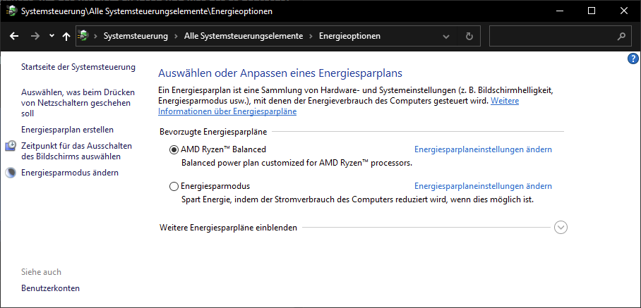

Chipsatz https://www.amd.com/de/support/chipsets/amd-socket-am4/b550 installiert und Ryzen Energieprofil ausgewählt?

Klingt irgendwie nach Energiesparplan energiesparmodus mit verringertem maximalen Prozessortakt was steht für ein takt wenn du im uefi schaust?

Die ist da doch mit 40° nur lauwarm und zudem auch nur zu 20 bzw 40% ausgelastet.
Einmal CPU-Z installieren, und da den CPU-Streß durchführen, dann siehst du schon , ob der Prozi richtig taktet,
