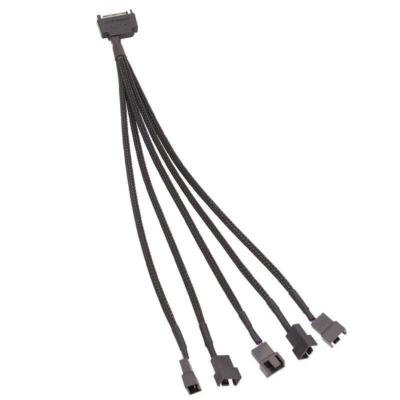

Ich habe das Asrock B450 Pro4. Das hat wohl nur zwei Anschlüsse für Lüfter.
Aber von den Sata Steckern, für Festplatten o.ä., sind noch ein paar frei. Da habe ich diesen Adapter gefunden. https://i.ebayimg.com/images/g/71IAAOSwCr5gk6PR/s-l1600.jpg
Da stellt sich mir aber gleich die Frage, ob ich die dann alle 5 belegen muss? Nicht, dass wenn ich nur einen oder zwei Lüfter anschließe, die dann die Lautstärke eines Flugzeugtriebwerks haben. 😯

Du kannst an einem Mainboard-Anschluss problemlos mehrere Lüfter anschließen. Die oben vorgeschlagenen Arctic P12 PWM PST haben dafür sogar eine eingebaut y-weiche. Dann müsstest du keine Adapter dazukaufen.

Das mit den Adapter von 12V auf 5V/7V ist Quark, da du die einfach am Mainboard anschließen kannst.
Reaktionen: AB´solut SiD
Da muss ich @Midnight Sun zustimmen. Wenn die Lüfter am Netzteil hängen können diese nicht gesteuert werden.
Wenn du die zwei Arctic-Lüfter aber an das Mainboard anschließt, dann kannst man diese über das BIOS steuern und unterschiedliche Geschwindigkeiten (je nach Temperatur) einstellen.
Das wird durchgeschleift.
Der erste Lüfter bekommt Strom+PWM und alle die danach kommen bekommen das Signal vom 1. Lüfter.
Einige hier haben 9 und mehr Lüfter genau so an nur einem Anschluss und genau dafür ist dieser PST-Stecker an den Arctic-Lüftern auch gedacht und selbst ein Lüfter-Hub mit PWM macht da nichts anderes.
Das einzige was hier ggf. anders ist, das es dort einen zusätzlichen Stromanschluss gibt, da die vom Mainboard in machen Fällen nicht genug liefern kann.
Je nach Lüfter kann man am Mainboard mehr oder weniger Lüfter anschließen.
Bei den Arctic brauchst du dir da keine Sorgen machen,

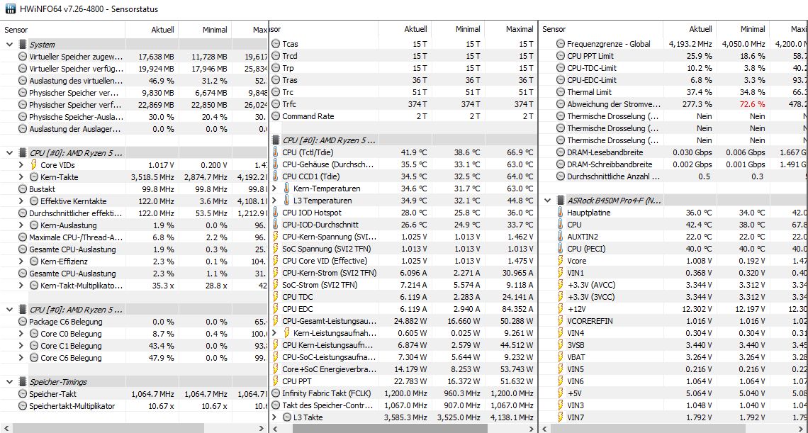

Das sind die Werte nach 4h Fallout 4.
