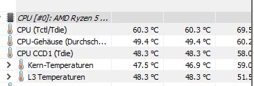

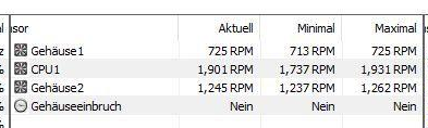

Könntest du bitte mal die Güte haben und eben auch die Drehzahl des Lüfters zeigen ? sowie die Spannung ?
Unten rechts fehlt ein Stück. Ich hoffe, nicht das Entscheidende.
https://de.share-your-photo.com/img/30957ceb0c.jpg
Das ist allerdings im Leerlauf.
Also deine Lüfter scheinen zu funktionieren. HWInfo erkennt 3 Signale.
