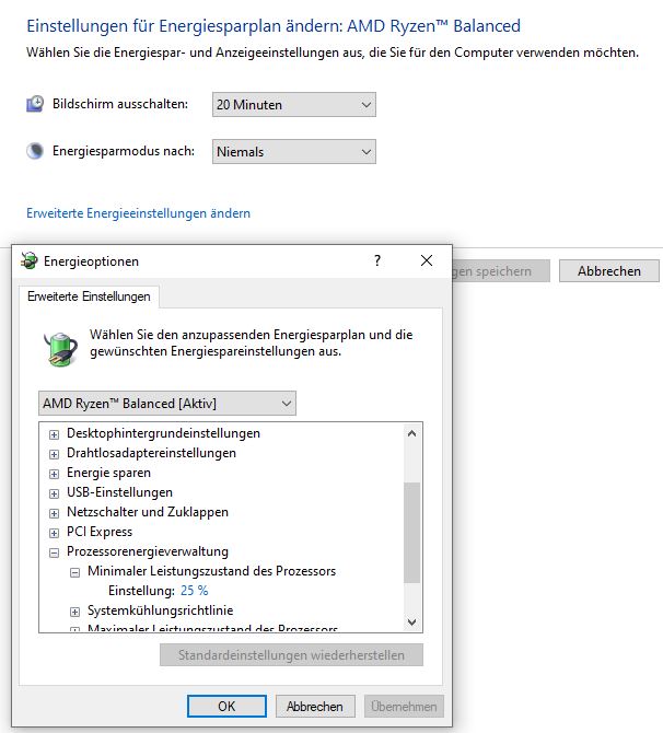

2. Die Taktrate vom Ryzen 5 3600 schwankt sehr oft, obwohl der Rechner sich im Idle befindet. Dazu wird er mit 3,59ghz angegeben und taktet nur bis 4,1ghz hoch. Falsche Werte ausgelesen oder Einstellungssache?
da musst du dir am besten den Energiesparplan AMD V4 hier ausn Forum laden.
Zudem dann in den Energeisparoptionen unter IDLE (Lasteinstellungen) 20% einstellen.
mein R5 3600 war im Idle imemr bei 3Ghz nach dem neuen Sparplan und den Einstellungen gehts im Idle auf 2,2Ghz runter.
