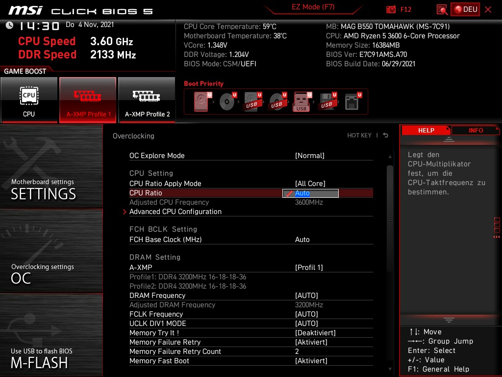

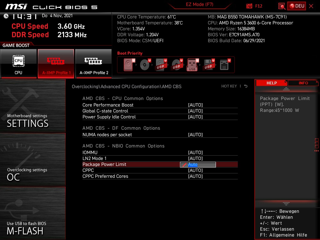

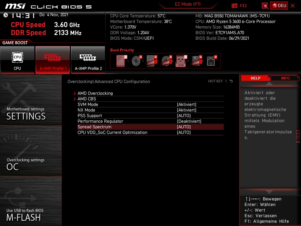

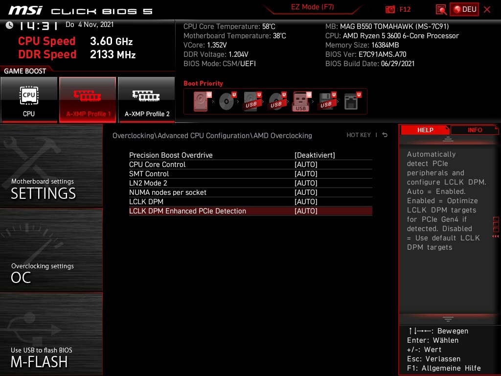

Ich hab mir nach 8 Jahren ein neues System gegönnt und bin soweit mega Happy.

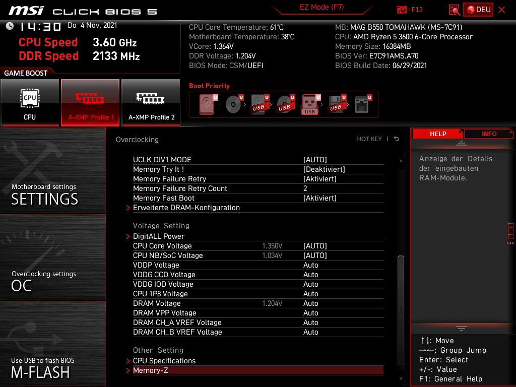

Nun merke ich, dass die Temperaturen bei meinen Ryzen 5 3600 ziemlich hoch sind. Bei Cinebench bis zu 80-85 Grad.
Ja es ist alles noch im Rahmen etc. das ist auch korrekt.
Aber wenn ich Single Core Test starte, dann dreht der Lüfter auch gerne auf und die Temp steigt auch stark an. Dann liegt die CPU Spannung dann bei 1,30-1,41 Volt bei SIngle Core Test.
Dann habe ich mir mal AMD Ryzen Master runtergeladen und da mal mit der Spannung getestet.
z.B. 4,20 GHZ auf 1,20 Volt und Single Core Test bei Cinebench waren die Temperaturen deutlich besser sowie in Multi Core Test und die TDP sind dann auch nochmal so ca. 20 Watt weniger. Limit liegt laut AMD Ryzen Master bei 88 Watt.
z.B. Bei 1,10 Volt bei 4,20 ghz läuft z.B. Prime95 nicht mehr Stabil bzw. 1 oder 2 Kerne melden dann einen Fehler. Klar, ist ja extrem Test. Aber somit wollte ich nur Testen wie weit ich mit der Spannung runtergehen kann. Klar Prime95 kann man nicht mit normale Games vergleichen.
Soweit ich aber mit bekommen habe, muss man bei jedem System Neustart die Einstellungen bei AMD Ryzen Master aktivieren.
Würde gerne die Einstellungen im Bios festlegen anstatt über extra Programm.

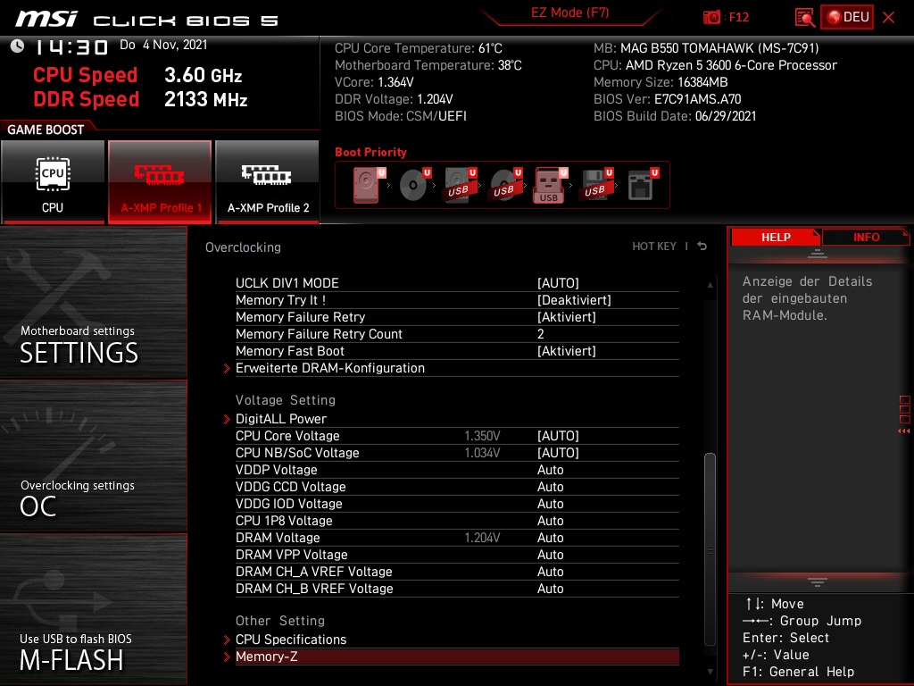

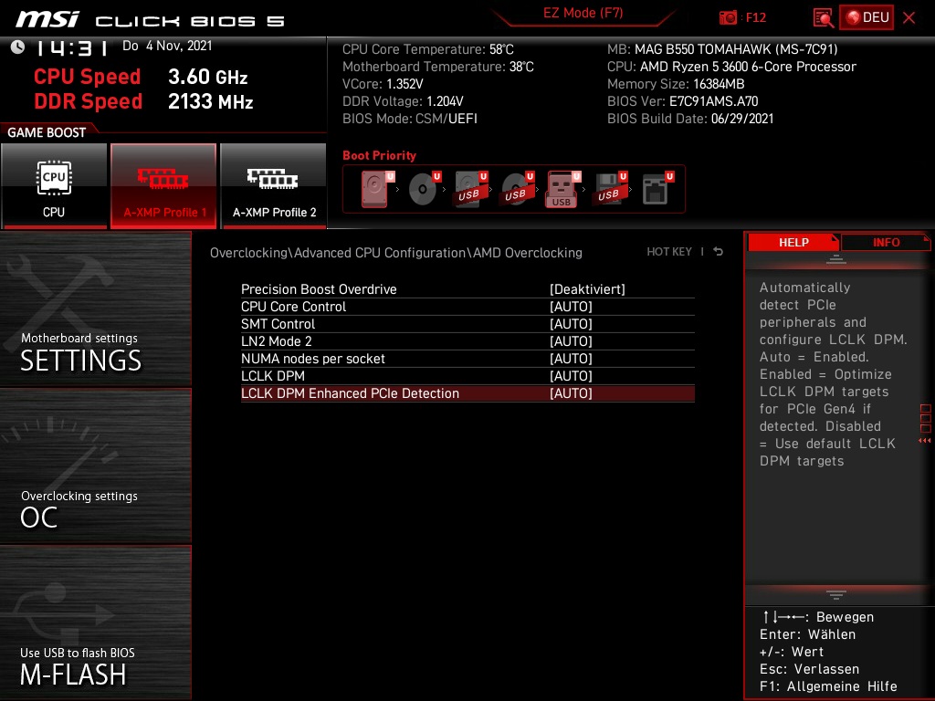

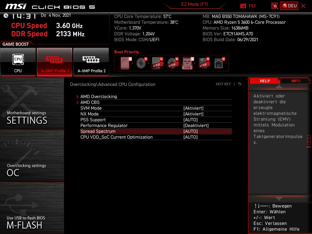

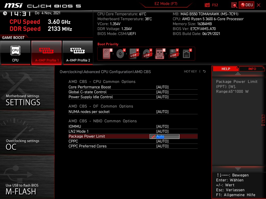

Hier mal ein paar Bilder vom Bios. Eventuell hilft das etwas weiter.

@wuesty Also CPU scheint bei 1,20 Volt Stabil zu laufen. Lasse bei Undervolting immer Reserve und gehe nicht auf das minimum.
Was müsste ich im Bios einstellen, dass nur 1,20 Volt genutzt werden darf und nicht überschreiten darf? Bzw. mit dem negativen offset. Muss man selbst probieren?

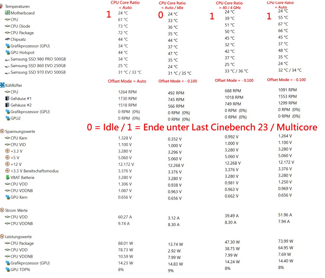

Hier ebenfalls Ryzen 5 3600 auf Chipsatz 550 = Asus MB.
Kühlung eher "traditionell" = 2 x Case-Lüfter von Noctua = 1 x unten vorne / 1 x oben hinten unter Netzteil / CPU = 1 x Noctua ( der zuvor verbaute CPU-Lüfter eines bekannten Markenherstellers machte im unteren Drehzahlbereich unangenehme Schleifgeräusche )
Lüfterkurven mit AI Suite von Asus eingestellt = Lüfter passen sich automatisch den Temps an !
80 - 85 Grad ist schon ordentlich = hier mit CPU Autosettings = Cinebench 23 / CPU = 61 - CPU Diode = 73 Grad - siehe Screenshot!
Mit Offset Mode = - 0.100 geht es noch weitaus kühler zu und sollte die Leistung nicht unbedingt gebraucht werden (mein Silent-Profil im BIOS), dann geht es mit einer CPU Core Ratio von 40 = 4 GHz im Cinebench 23 mit 39 Grad noch kühler zu.

Ich kann bei mir im Bios bei der vcore nur Auto, Manual und dazu ein Offset + oder - einstellen. Wo kann ich gezielt die Spannung mit einem Wert X verringern?
oder manuell einstellen! Hier aktuell bei 4.2 GHz = 1.1 VCore (Ryzen 5 3600)

ich hab jetzt mal auf 1.3 Vcore eingestellt und alles auf Auto gelassen (36x100) mit Precision Overdrive aktiviert.
Das hat sich schon sehr bemerkbar gemacht. es sind jetzt nur max. 83grad und die Leistung ist die gleiche. Er verbraucht mit Prime max. 82Watt.
Hast du einfach den Multi auf 42 gestellt und den Vcore schrittweise gesenkt?
Ja ! Am Anfang musste ich dann häufiger ein "CMOS Clear" machen, weil der Rechner nicht mehr booten wollte - mit zu niedriger Spannung.
Aktuell und eines meiner bevorzugten Profile = Multi 42 x 100 und VCore 1.1
Gib am Anfang mal 1.2 Volt und arbeite dich bis auf 1.125 runter bei Multi 42 - müsste hinhauen.

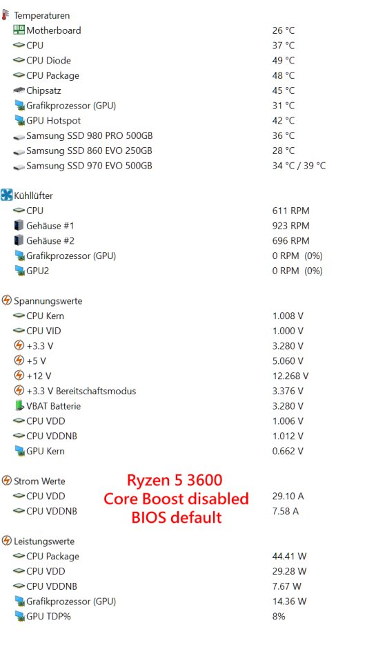

Nachtrag: Screenshot = CoreBoost dis. / BIOS default. Läuft dann mit 3.6 GHz. Screenshot zum Ende von Cinebench = unter Last gemessen = CPU 37.0 Celsius bei Raumtemp. von ca. 20 Grad.

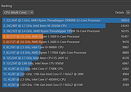

da ich ein ähnliches System wie du habe, poste ich dir mal meine Werte:
Ryzen 3600
MSI B550 Gaming-Plus
Kühler: Alpenföhn Brocken III
RAM: 16GB Gskill Aegis 3200 CL16 (2x 8GB)
XMP-Profil ist aktiviert, sonst alles @stock.
CB23 - 10minuten-Run liegt bei mir bei ~9150 Punkten was IMHO knapp unter dem Durchschnitt für die CPU ist. Temperatur geht dabei nicht über 72°. Package-Power laut HWInfo irgendwo bei 86W.
Direkt nach Zusammenbau hatte ich mal Passmark laufen lassen und lag da allerdings um gute 1000 Punkte höher als der Durchschnitt.
Prime95 CPU-Stresstest bringt die Temperatur auf 85°, Package-Power geht dabei auf etwas über 100W hoch.

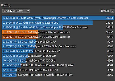

Nach 10 Min. CB 23 = CPU nicht übertaktet / Speicher D.O.C.P. 3600 MHz = 9478 Punkte. Habe zum Ende des Bench ein Grafikprogramm aufgerufen, um einen Screenshot / HW Info zu speichern. Single Multirun = 9545 Punkte.
