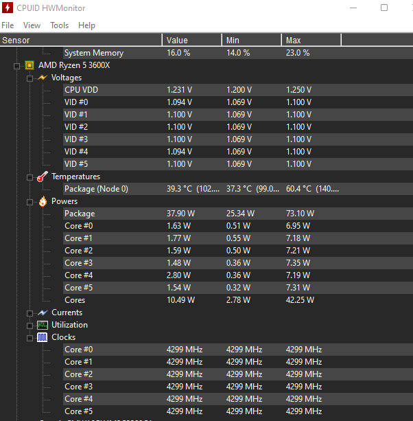

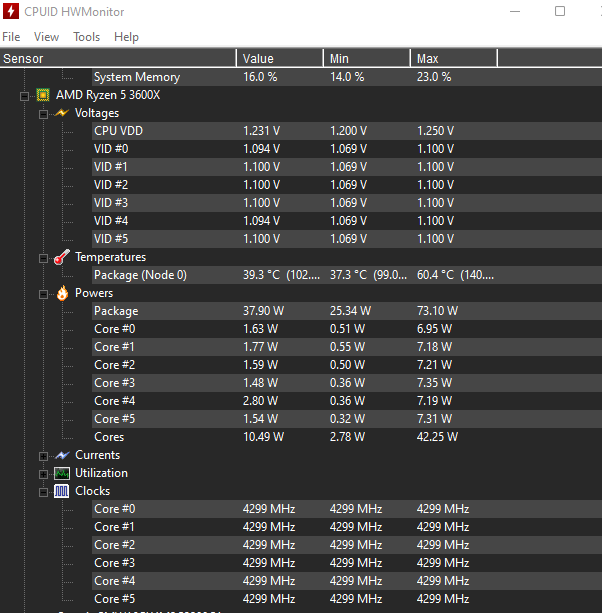

Volt auf Manuel und Override Volt Wert auf 1,234V bei einem Takt von 4,3ghz (Ratio 43) lief dann stabil.

Bin also insgesamt nur 0,08V höher gegangen und habe 500mhz an Takt gewonnen ist doch gut oder wie sieht Ihr das?
Zieht nun 18 Watt mehr als vorher und wird 8-9 grad wärmer unter Last.

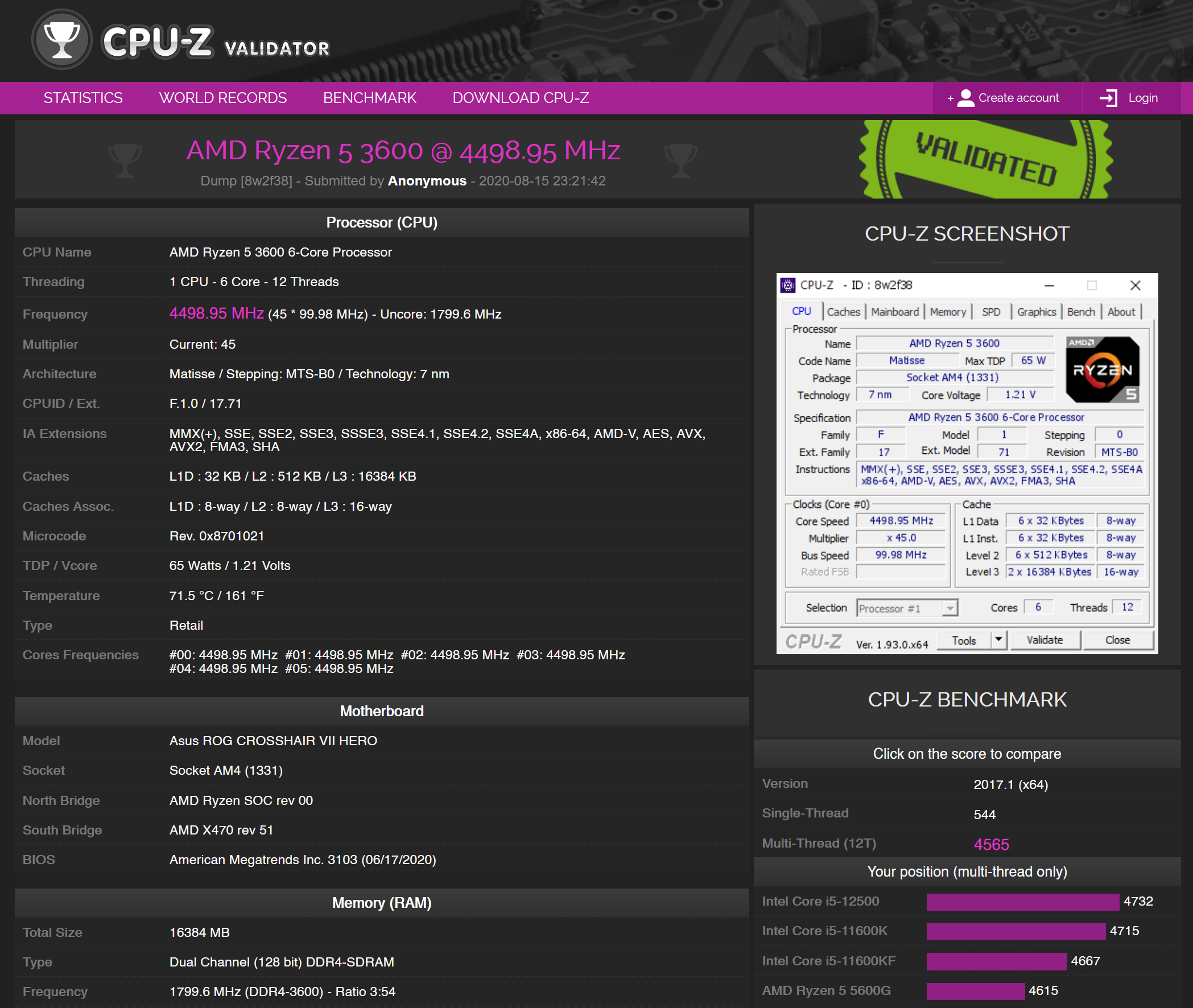

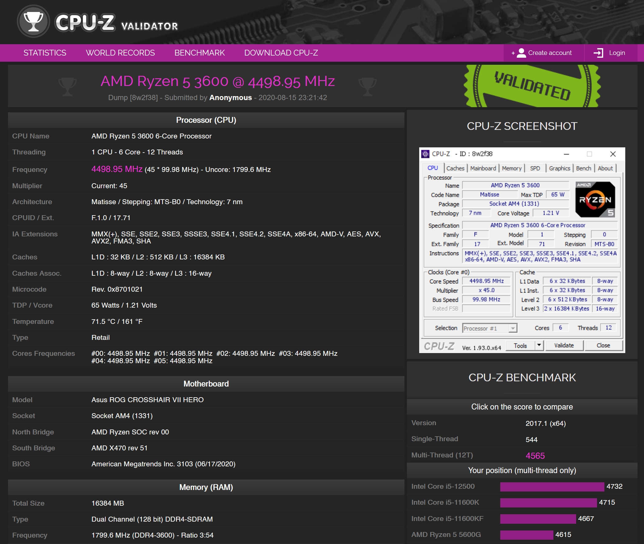

Hier übrigens mein maximales stable OC, 4,5 GHz allcore bei 1.21 Vcore nachm droop, und nein, nicht AVX Stable, aber das spiele ich auch sehr selten *G). Aber für so ein OC müssen die VRMs des Mainboards echt was können.
vg Chris
Reaktionen: Alex_Zockt02

Danke Dir, bei mir lief der 3600er bei 1,23V Stabil bei 4,3ghz.
Ehrlich gesagt brauche ich fürs erste nicht mehr, weil der rest nur noch 1-2% höchstens in spielen bringt.
Also habe nun meine CPU auf 1,2-1,25V laufen und die kerne auf 1,080-1,1V was ja soweit gut ist oder?
