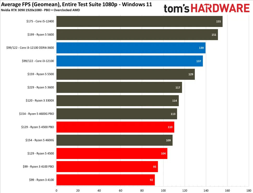

Ja, es ist "nur" eine Generation, aber:
3000er Ryzen ohne "G" = "dicke" Desktop Zen 2 Ryzen
4000er Ryzen (egal welches Suffix) = "schwache" Mobile Zen 2 Ryzen aka APU oder APU mit deaktiviert iGPU.
Bei andere CPU:
1000er Ryzen ohne "G" = "dicke" Desktop Zen1 Ryzen (z.B. Ryzen 5 1600(x))
2000er Ryzen (mit G Suffix) = "schwache" Mobile Zen1 Ryzen APU (z.B. Ryzen 5 2400G)
2000er Ryzen ohne "G" = "dicke" Desktop Zen+ Ryzen (z.B. Ryzen 5 2600(x))
3000er Ryzen (mit G Suffix) = "schwache" Mobile Zen+ Ryzen APU (z.B. Ryzen 5 3400G)
Nur die Ryzen 5000 haben ein sinnvolles Namensschema, bei Zen4 fällt AMD in das oben beschriebene Muster zurück. Also ein Ryzen 8000 ist schlechter als ein Ryzen 7000.
Die 4000er Ryzen haben signifikant weniger Cache (1/4), langsamere PCIe Lanes (PCIe 3 statt PCIe4) und takten langsamer, die 4000er sind aber signifikant sparsamer (sowohl im Idle, als auch unter Volllast). Es handelt sich jeiweils um komplett unterschiedliche Dice. Und gegenüber Zen3 ist noch ein Unterschied, dass bis einschließlich Zen2 2 CCX à max. 4 Kerne auf einem CCD saßen, aber Zen3 ist es 1 CCX à max. 8 Kernen, was die Latenz zwischen den Kernen verbessert.

Beim Ryzen 4500 kann jeder Kern durch die getrennten CCxs nur auf nur 4 MB L3 Cache performant zugreifen. Bei Ryzen 5000 CPUs (Vermeer) sind es 32 MB. Damit hängt die Performance direkt an der RAM Latenz.

Pearchill schrieb:
Cpu Kühler ist der Standard AMD Wraith Stealth CPU Kühler.
Ok, mit dem würde es halt laut. Aber der wäre laut Angabe ohnehin beim 5600xt dabei.
Das mit den Gebrauchtpreisen sehe ich bedauerlicherweise ähnlich.
Pearchill schrieb:
Ja, er hat nur einen Ram mit 16 GB.
Falls irgend möglich noch irgendeinen 1x8GB oder 1x16GB dazu organisieren. Falls tatsächlich 1x16GB DDR4-3200 vorhanden ist, gerne einen flotten Riegel nehmen. Das Speicherprofil muss (inklusive neuem BIOS) aber auch aktiv geladen werden.
Vorrang hat eindeutig die bessere CPU.
Reaktionen: Pearchill
