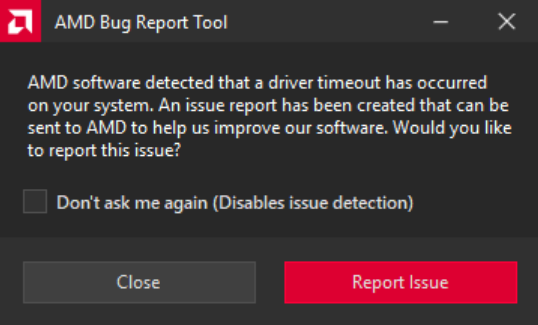

Danke für die Antworten. Das Problem tritt sowohl mit Vivaldi, als auch mit Brave auf. Habe noch ein BIOS Update gemacht, das auch nicht geholfen hat. Das hier ist die Meldung, die immer angezeigt wird:

Habe den Treiber mit dem Tool deinstalliert und wieder neu installiert, hat leider nicht geholfen. Mit deaktivierter Hardwarebeschleunigung tritt der Fehler bisher nicht auf, allerdings ist die Auslastung höher und der Lüfter dreht lauter.
