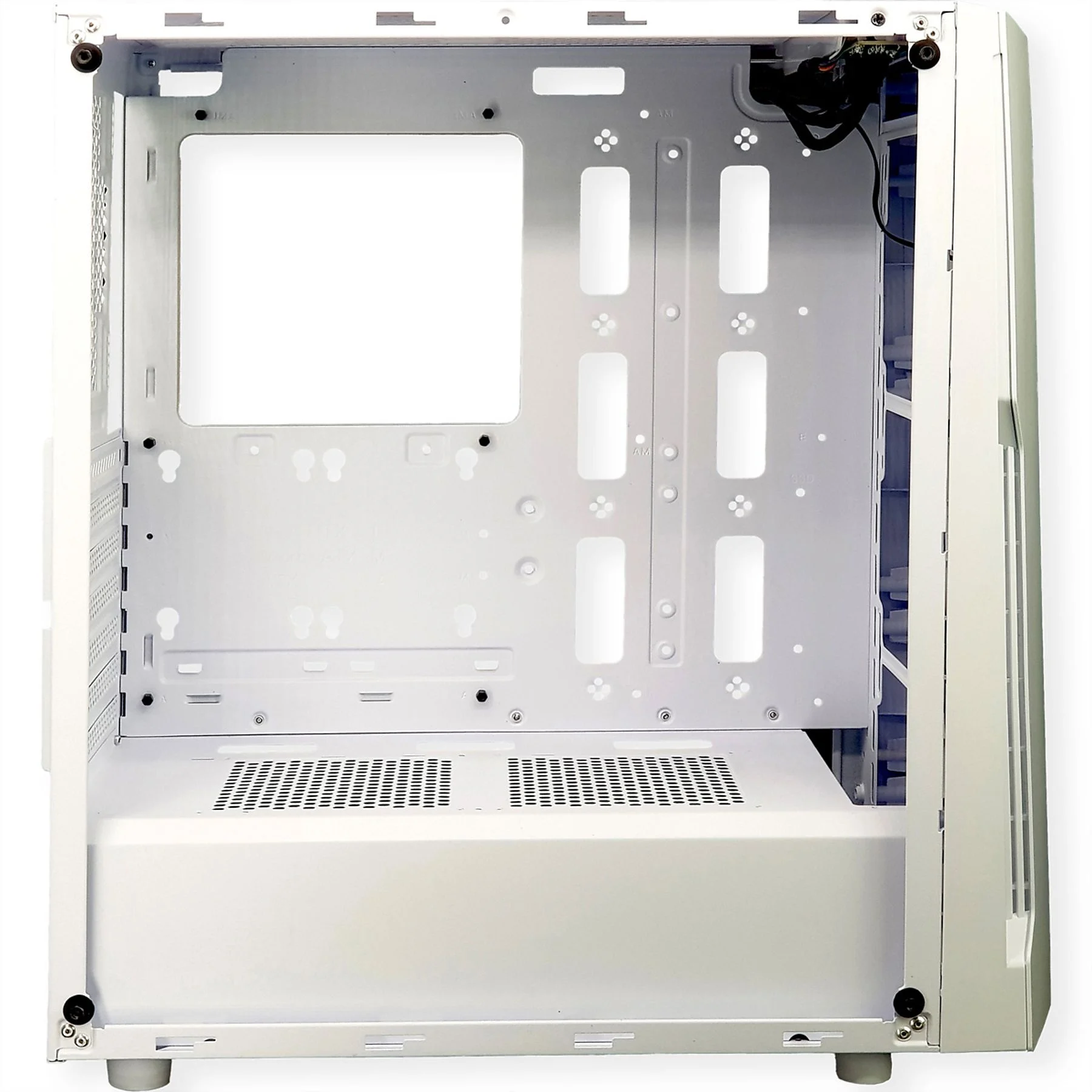

Sind im Gehäuse neben dem Lüfter auf dem CPU-Kühler und bei der Grafikkarte sonst noch Lüfter verbaut?

Nein, nur die 3 der Graka und der eine auf der CPU. Ich nehme mal an, es kann langfristig nicht schaden, für einen besseren Airflow zu sorgen. Das Gehäuse hat dafür zum Glück ja schon genug Öffnungen.

Also ein 120er, der da ein wenig rumwedelt kostet nicht die Welt und ist einfach eingebaut. Da das NT ja unten verbaut ist, kann es ja nicht den Job machen. Zwingend erforderlich natürlich nicht, Kiste läuft ja problemlos.

@Fujiyama What?! Wenn sonst GAR KEIN Lüfter im Case drin ist, was soll denn dann bitte erst einmal überhaupt Airflow verursachen?
Vorhandene Lüfter ersetzen - fair point - bei gänzlich ohne helfen Gehäuselüfter schon!

Ich würde da auf alle Fälle vorn (oben) zwei und hinten einen 120mm Lüfter reinbauen, die kosten nicht die Welt.
5er Pack Artic P12 Pro für unter 30€ inkl. Versand, da könnte man sogar noch zwei oben in den Deckel schrauben wo eigentlich 140mm Lüfter vorgesehen sind (schräg mit nur 2 Schrauben - nicht schön, sollte aber halten und die warme Luft auch auf niedrigen Drehzahlen aus dem Case bringen.
Oder, unterhalb der GPU auf die zwei vorgesehenen 120mm Plätze.

Wenn keine Lüfter im Gehäuse verbaut sind würd ich mindestens z.b. 1 Arctic P12 Lüfter in der Rückwand (der rausbläst ) einbauen.
Bekommst unter 10 Euro...
