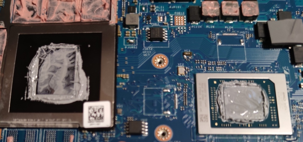

Nein Kleber war da nicht. Die Schrauben waren auch nicht geklebt. Ich habe die WPL jetzt gewechselt (auch kein Kleber oder sonst derartiges) und erreiche nun bei geringerer Temperatur mehr Leistung (in einigen sehr aufwendigen Spielen oder bis zu 10FPS!).
Hier noch ein Bild, wie die WPL woher auf der GPU & CPU aussah:
Da befindet sich die Hälfte der WPL einfach Mal irgendwo am Rand und man sieht von der GPU und CPU die Hälfte frei. Das wundert mich nicht, wenn beide dann sehr warm laufen...

Nein Kleber war da nicht. Die Schrauben waren auch nicht geklebt. Ich habe die WPL jetzt gewechselt (auch kein Kleber oder sonst derartiges) und erreiche nun bei geringerer Temperatur mehr Leistung (in einigen sehr aufwendigen Spielen bis zu 10FPS! Und meine CPU lief zum ersten Mal mit über 4GHz).

wieviel grad hat jetzt die WLP konkret gebracht? ...so aus interesse?
Insgesamt mit der neuen WPL und CoolPad habe ich nun 20°C weniger, wenn die Lüfter auf Maximal laufen.
